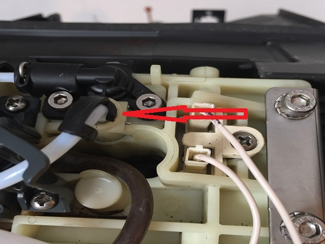

    Der Schlauch zur "Oberen Brüheinheit"? heißt das so?, war total verkalkt. (Obwohl ich beim Entkalken 3-4mal auch den Spülvorgang mit Entkalker betätigt habe. War wohl immer noch zu wenig.)
    Habe den Schlauch entkalkt und alles wieder zusammengebaut.

    Die Verkalkung war nur der Schlauch (siehe Pfeil) zur oberen Brühgruppe (heißt das so?)
    Habe irgendwo als Tip gelesen, dass bei Verkalkung meist dieser Schlauch der Übeltäter ist, weil er bei auch noch so korrekter Entkalkung trotzdem verkalkt. Grund ist angeblich, dass der Kalk auch hier zwar gelöst wird, aber teilweise wieder ausflockt und so allmählich zur Verstopfung führt.
    Jedenfalls waren alle anderen Teile kalkfrei und das obwohl ich in einer sehr Wasser-Kalk-haltigen Gegend wohne.
