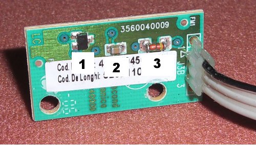

    Um noch mal zu Identifikation der Bauteile zu kommen:
    Bauteil 1 trägt die Bezeichnung "U1", Bauteil 2 "C1", Bauteil 3 "DZ1".
    Somit ist Bauteil 2 kein Widerstand, denn die werden i.d.R. mit "R" (=resistance) gekennzeichnet, so habe ich es in E-Technik mal gelernt. Denke, dass das international genormt ist.
    Das bringt mich auch einen Gedanken und suche mal nach den Bezeichungen:
    "C" = Kondensator, Bauteil 2 ist damit ein SMD-Kondensator (wenn man bei Frau G sucht, findet man eben diese kleinen braunen "Klötzchen")
    "U" = habe ich nichts genaues gefunden
    "DZ" = Zener-Diode
    Hi,
    C1 ist ein Kondensator, Widerstände sind meist etwas schlanker und das 'C' ist verräterisch :1f642:
    'U' steht für alle ICs, kann aber auch für Transistoren oder andere Halbleiterschaltungen stehen. Ohne genaueres zu wissen tippe ich auf einen Magnetschalter mit Hall-Effekt (Hallsensor).
    "DZ" für eine Zenerdiode ist nicht soo typisch, könnte aber sein. Man kann aber an einer ausgebauten Diode messen ob es eine Zener ist oder nicht.
    Steht auf dem IC nicht etwas drauf? Am Foto erkennt man das etwas schlecht.
    Viele Grüße
    Marco

  • Hallo MArco,
    vielen Dank für Deine Infos. Das "C" für Kondensator steht hatte ich mittlerweile ja auch schon herausgefunden. Dank Dir weiß ich jetzt auch, wofür "U" steht und bestätigt meine Vermutung, dass es irgend ein schaltendes Element sein muss, das auf Megnetismus reagiert. Irgendwie müssen die Magnete an der Motorwelle die Schaltung zum Schalten bewegen :1f609:
    "DZ" hatte ich mehrfach als Bezeichnung für Zenerdiode gefunden, das Bauteil auf der Platine sieht auch aus wie die Beispielbilder für diese Diodenart im Internet. Wenn mich meine Kenntnisse in Elektrotehcnik nicht verlassen haben, macht eine Zenerdiode für diese Schaltung eh Sinn, oder?
    Ich kann leider selber nicht genau erkennen, was auf dem IC steht, kann es aber gerne noch mal versuchen.
  • Naja, ohne die Schaltung zu kennen (oder zumindest die Verbindung zwischen den Bauteilen und Kabeln) weiß ich nicht ob da eine Zenerdiode mehr Sinn macht als eine gewöhnliche Diode.
    In der Gehäuseform gibt es sowohl Zener als auch normale Dioden, das ist eben Mini-Melf. Klar deutet das 'Z' auf Zener hin, aber wie hieße dann die zweite? DZ2? :1f609:

  • Ich hatte es einfach von der Funktion er abgeleitet. Eine normale Diode ist doch nur ein Spannungsbegrenzer und die Z-Diode stabilisiert eine pulsierende Gleichspannung. Letzteres passt auf die Reedplatine, da doch durch die Magnete auf der Motorwelle sicherlich eine pulsierende Gleichspannung erzeugt wird (wenn der IC ein magn. Schalter sein sollte).
  • Ups :1f642:
    3x nein :1f602:
    Eine "normale" Diode lässt Spannung nur in einer Richtung durch, in Gegenrichtung sperrt sie. An ihr fallen bis zu 0,7 V ab, mehr nicht. Der Strom muss durch einen Vorwiderstand oder die restliche Schaltung begrenzt werden.
    Eine Zenerdiode ist vorwärts eine normale Diode, rückwärts lässt sie ab einer bestimmten Spannung (da gibt es verschiedene in 0,x Volt Schritten) auch durch, damit kann man eine (schlechte) Referenzspannung erzeugen oder eine Spannugnsbegrenzung (mit Vorwiderstand zur Strombegrenzung!) bauen.
    Der IC ist zu 99% kein mechanischer Schalter, sondern ein Halbleiterbauelement. Er misst entweder durchden Hall-Effekt oder ist ein induktiver Senor.
    Ach, eigentlich zu 100% :1f602:
    Pulsierendende oder getaktete Gleichspannung wird schon richtig sein, aber ich nehme an die wird genau so weitergegeben. Die Frequenz bzw. Zeit zu messen ist nämlich einfacher und genauer als es erst in einen Spannungslevel zu wandeln und in den AD-Wandler zu schieben.
    Mich würden genauere Fotos und ein Schaltplan der Maschine immer mehr interessieren...
    Viele Grüße
    Marco
    ESAM3400 Digital, metallic-rot
