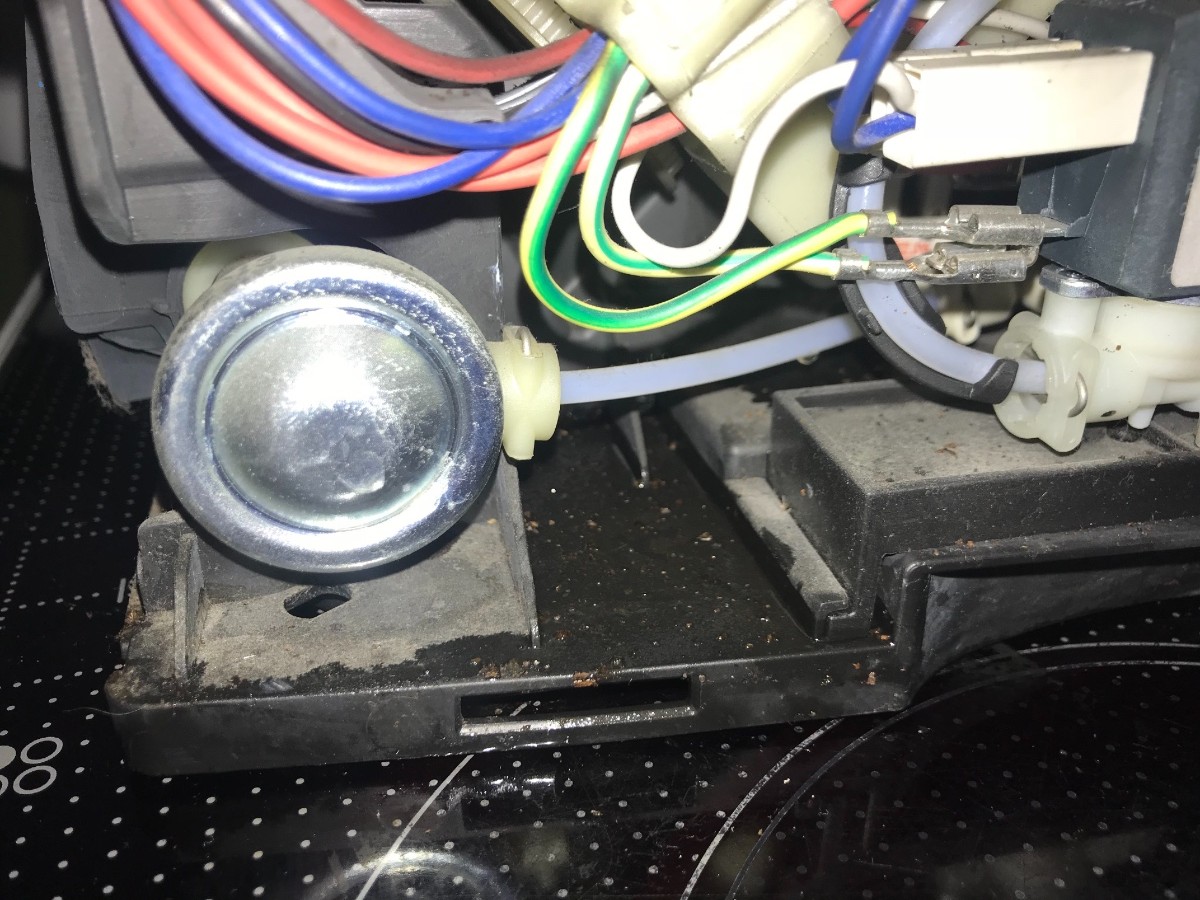

    • Maschine zerlegt und nach Wasser gesucht: Ich habe nur auf der linken Seite hinten etwas Wasser auf dem Boden gefunden, welches eher von Innen zu kommen scheint. Außerdem war ein Wassertropfen an dem Schlauch nach der Membran von der Pumpe. (Siehe Foto). Darüber konnte ich nichts feuchtes entdecken, so dass ich ich denke die Dichtung nach der Membran könnte undicht sein? Kann man diese einzeln bekommen?

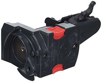

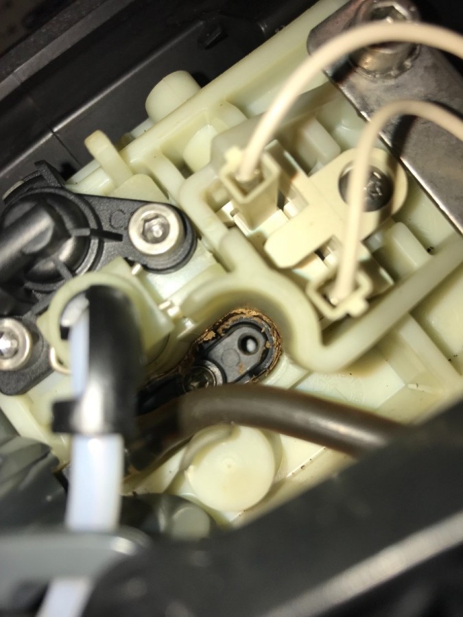

    Ich habe noch ein paar Fotos angehängt, so dass ihr euch ein Bild von dem leider schlechten Zustand der Maschine machen könnt. Hier ist der obere Brühkolben, der Tropfen an der Membran und die Kupplung vom Milschäumer aufgenommen. Vielleicht könnt ihr ja etwas erkennen.
    Membran:
    Milschaum Kupplung:
    Oberer Brühkolben:

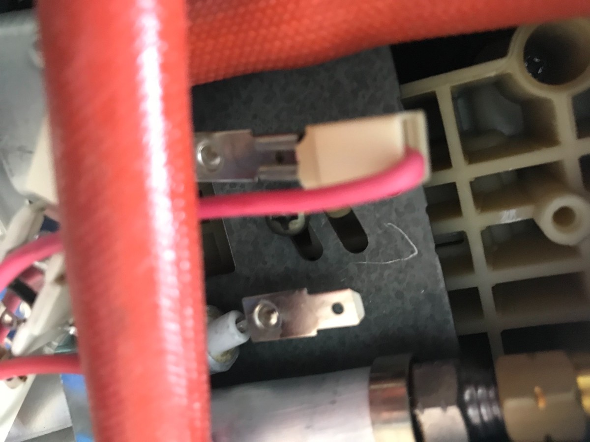

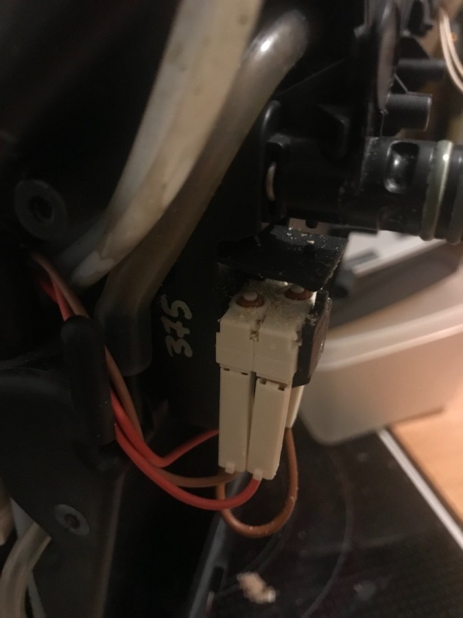

    Beim Abstecken der Stecker vom Thermoblock ist mir einer davon zerbröselt, der War auch schon braun von der Hitze...
    So sieht der Stecker jetzt aus:

  • Hi, habe heute einen neuen OBK eingebaut und die beühgruppe revidiert. Zusätzlich habe ich die Dichtungen der Milchbehälter-Kupplung erneuert. Vorher habe ich ja bereits die Kupplung intensiv gereinigt.
    Aktuell sieht es so aus als wäre alles wieder in Ordnung. Der Wasserverlust lag am OBK. Beim Schaum muss ich noch mal mit einer vernünftigen Milch testen. Es funktioniert, der Schaum ist nicht so gut da es 1,5% Milch ist.
    Ich habe bei der Inspektion oberen brühkolbens keine Risse gefunden. Vermutlich sind nur die Dichtungen nicht mehr gut. Nach 20.000 Bezügen ist ein Tausch aber bestimmt nicht falsch.

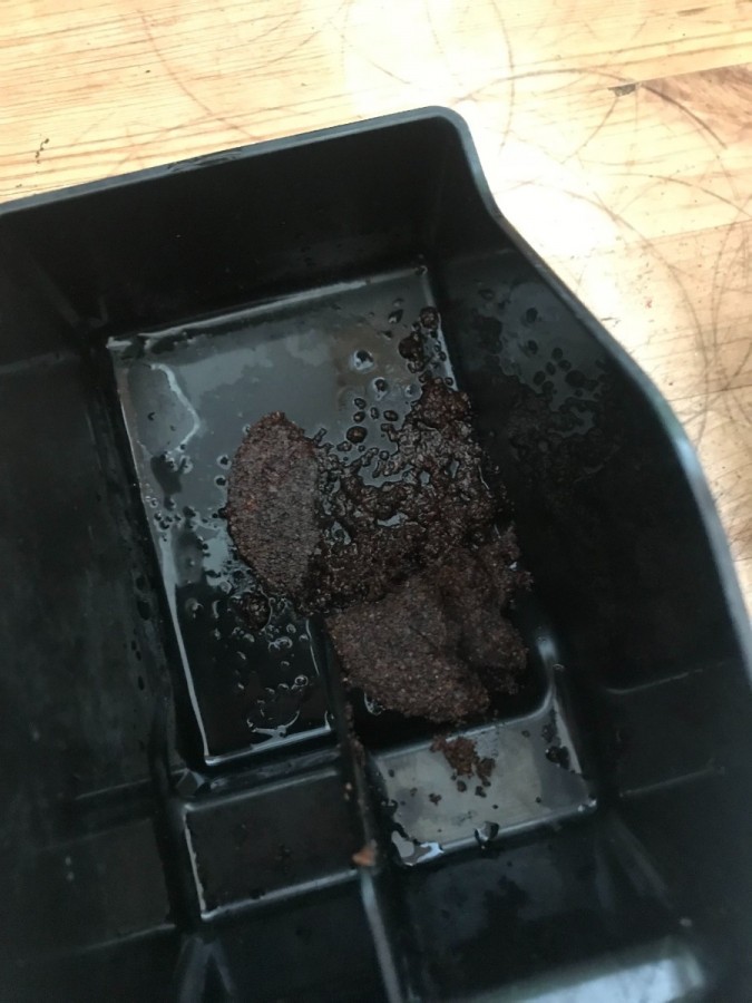

  • Soll ich mal ein Foto machen?
    Edit: So sieht es bei aktuell ca. mittlerer Einstellung aus.
    Wenn schon etwas mehr im Behälter ist, liegen da auch ganze Taler drin. So gehen die beim Aufprall kaputt.
