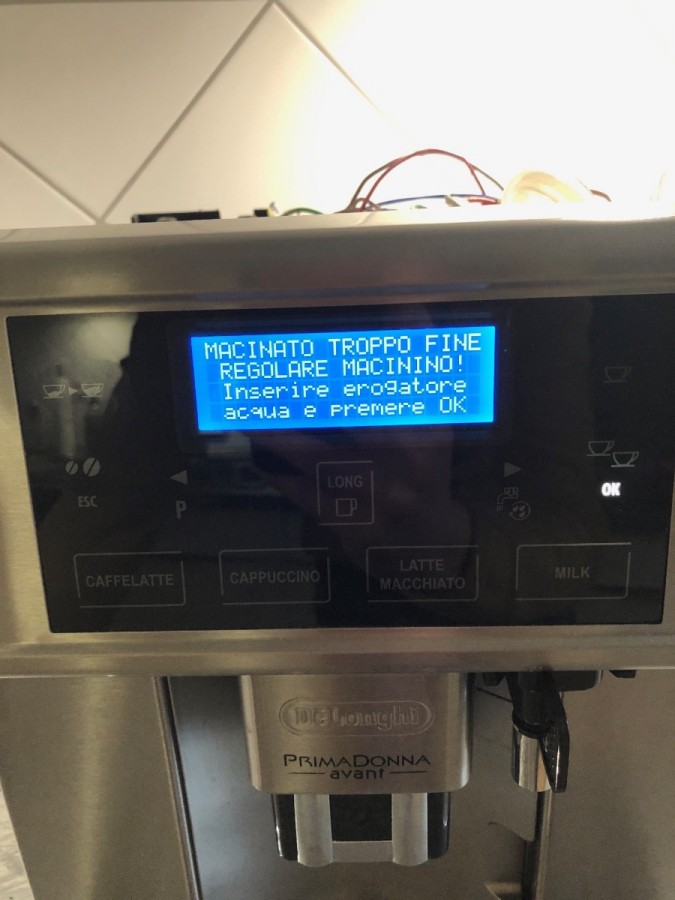

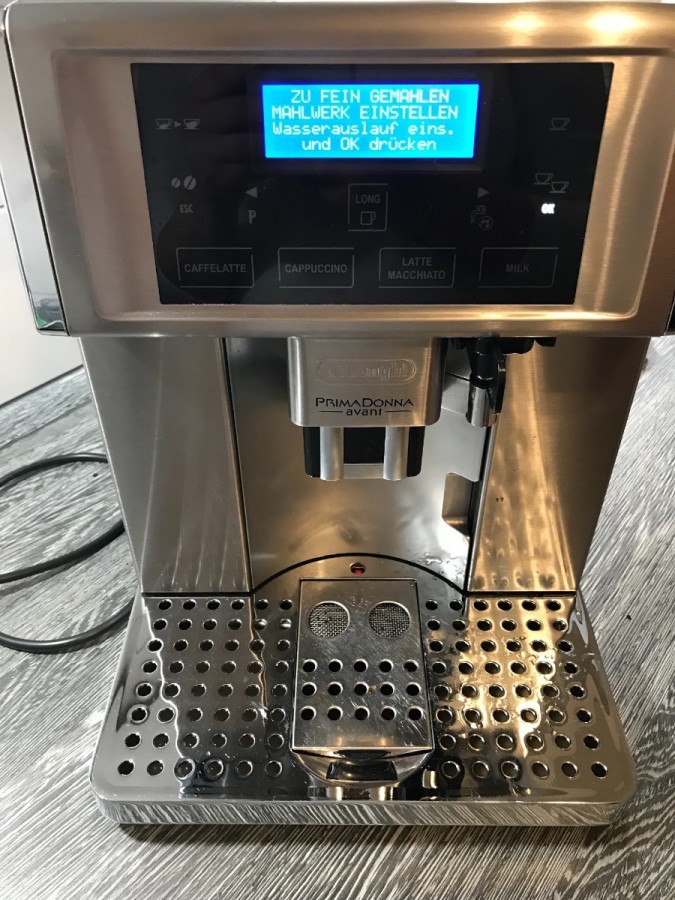

die Benutzer Oberfläche ist nun auf italienisch. Nach einschalten der Maschine kommt die
Meldung 1 "Inserire erogatore Acqua e Premiere OK" steckt man hier wie gewünscht den Heißwasserauslauf auf, pumpt die Maschine ca. 10 Sekunden kaltes Wasser raus. Danach erscheint folgende Meldung im Display
Meldung 2 " Macinato Troppo fine Regolare Macinino ! Inserire erogatore Acqua e Premiere OK
Wir haben nun gestern den Widerstand an dem Temperatur Sensor wie auch bei beiden Thermostaten an der Dampfheizung gemessen diese sind in Ordnung.
Kann uns hier jemand sagen was es sein könnte ? Nachdem wir nun so viel in die Ersatzteile investiert haben möchten wir ungern aufgeben.

Daraufhin hat uns ein Bekannter den Tipp gegeben den Reedkontakt für den Antrieb zu wechseln auch dies wurde von uns gemacht. Leider funktoniert die Maschine immer noch nicht und so langsam wissen wir nicht mehr weiter. Ebenso wissen wir immer noch nicht was den Kurzschluss verursacht hat. Laut Testmodus Funktioniert alles - nun zu unserem Problemdie Benutzer Oberfläche ist nun auf italienisch. Nach einschalten der Maschine kommt die
