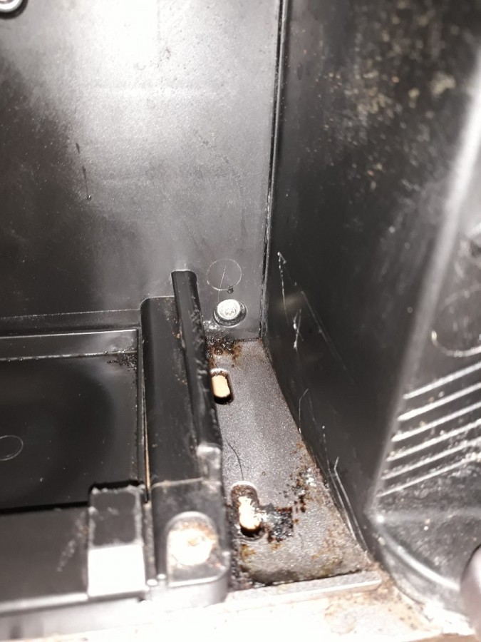

    eventuell kann mir jemand ein Tip geben,habe mit meiner Minuto seit
    einiger Zeit nur Probleme bei der Kaffebereitung,warum null Ahnung!
    Zum Problem:
    !.Meine Mühle steht derzeit auf Stufe 4
    2. Kaffeestärke auf Nr.3,
    trotzdem zerfallen die geprensten Taps beim auswerfen und sind total Nass!!
    3. Im Fach der Brühgruppe finde ich Kaffee verteilt überall hinter der Brühgruppe warum?
    Wird Kaffee ausgegeben läuft die Tasse derzeit bald über soviel Wasser noch.
    Und die Brühgruppe macht trotz der Reinigung usw seit einiger Zeit sehr viel Lärm finde ich mit Knall am ende!!!
    Glaube bald das es diese dünne silberne Feder ist oder so.Oder die BG hat zuviel Spiel beim Arbeiten?
    Vor der 1.GarantieReperatur nach 8 Monaten wurde fast alles erneuert,Wassertank,Mühle der Wasserkreislauf usw.,
    nach fast 2 Jahren noch mal Gereinigt und noch was wegen,der Kaffeestärke Taps zu dünn!!
    Die Maschine ist jetzt gut 3 Jahre,früher beim Mahlen des Kaffees wurden die Bohnen zur Mühle gerütelt heute bleiben
    die Bohnen dort liegen wo sie sind Rutschen nicht mehr nach,schon lange nicht mehr.
    Wär kann mir Helfen oder sagen woran das liegen kann,meine Vermutung die Brühgruppe ist Verbraucht oder so!!!!!
      309,9 kB, 1.200×900, 543 mal angesehen
      117,57 kB, 675×900, 479 mal angesehen
      149,4 kB, 675×900, 442 mal angesehen

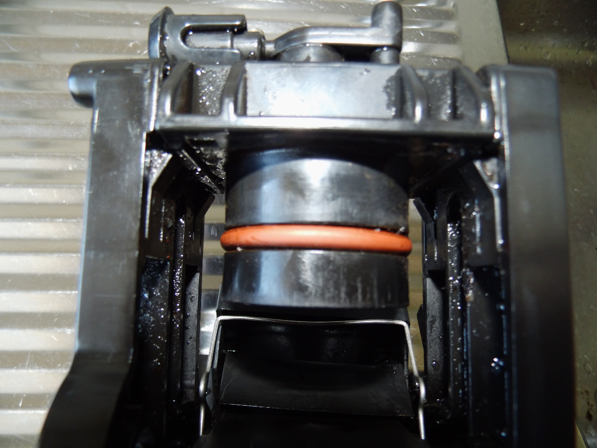

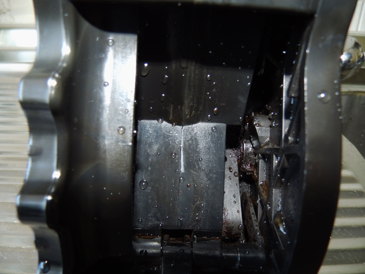

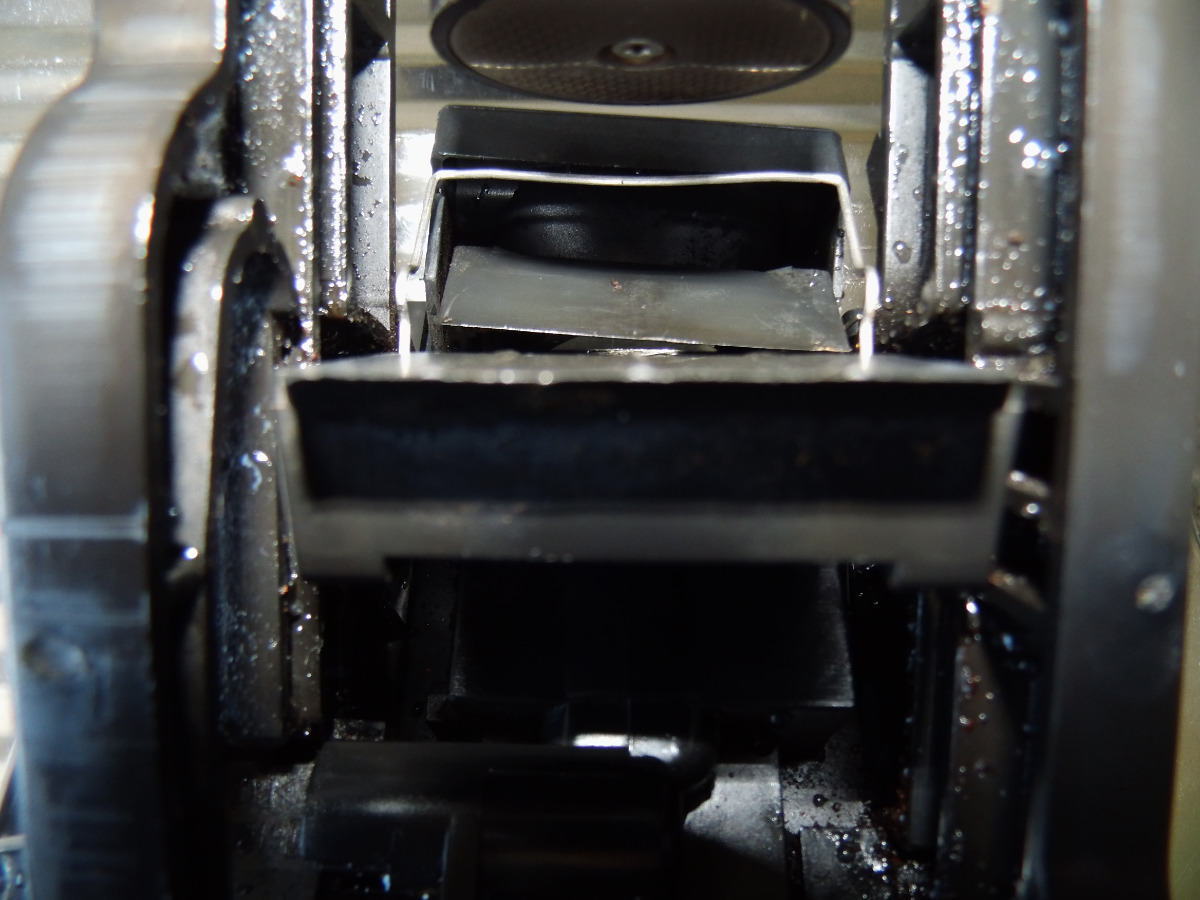

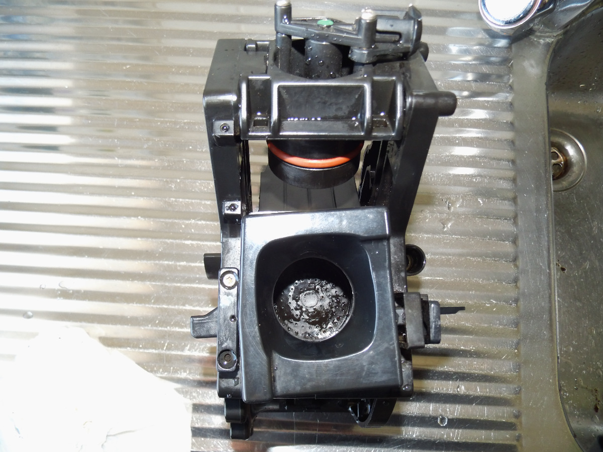

  • Hallo Paul,
    die Brühgruppe wird mit Seaco entkalkt also Orginal mittel.
    Für mich läuft die Gruppe nicht leicht trotz Schmierung und Entkalkung wenn ich dazu aufgefordert werde!!!!!
    Reinigung der Gruppe sogar alle 3 Tage,seit einiger Zeit schon.
    Hier die Bilder der BGruppe
    MFG Klaus

  • Wo hast du denn geschmiert? Nur den Stößel unten und den grossen roten Ring sonst nix bitte. Da ist jetzt überall Fett wo es nicht hingehört. Brühgruppe unbedingt revidieren/auseinanderbauen und reinigen. Fett geht ganz gut mit Handseife weg. So ne flüssige aus dem Spender. Mit Fettlöser bekommst du das leider nicht weg. Durch das Fett am falschen Platz blockiert die Brüheinheit, da überall Kaffeereste kleben.
    MfG Paul
