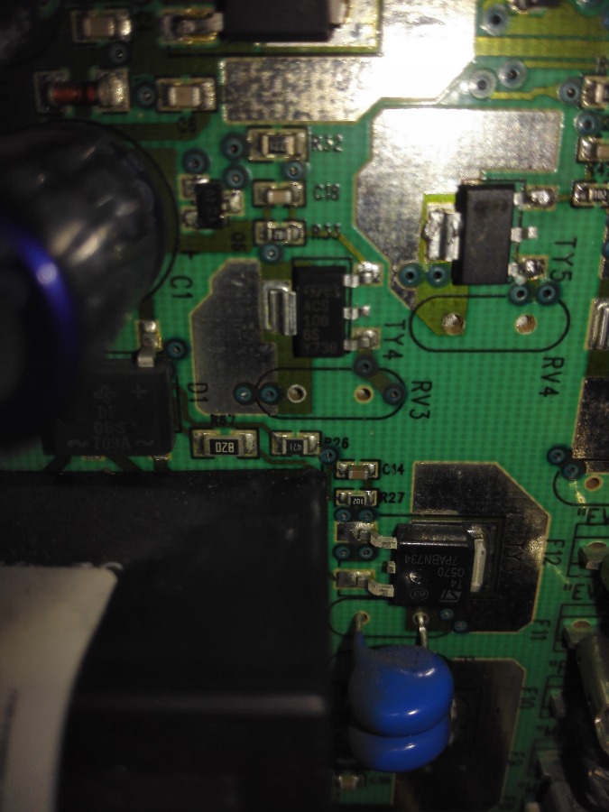

bei meiner Esam 5500 kommt kein Dampf und Heißwasser mehr. Die Dampfheizung funktioniert, nur öffnet das vordere Solenoidventil nicht. Eine Prüfung der Platine ergab das der Triac TY5 aufgeplatzt war (ACS108-6S Y738), dieser wurde durch den Triac der hier im Shop erhältlich ist ersetzt. Leider öffnet das vordere Ventil immer noch nicht. Auch im Testmodus kann man es nicht ansteuern. Kann es sein das der Triac aus dem Shop nicht kompatibel ist? Oder hat jemand eine andere Idee. Wie kann ich den triac messen?
Vielen Dank für Eure Tipps im voraus.
P.S. Das vordere Solenoidventil wurde auch schon getauscht
