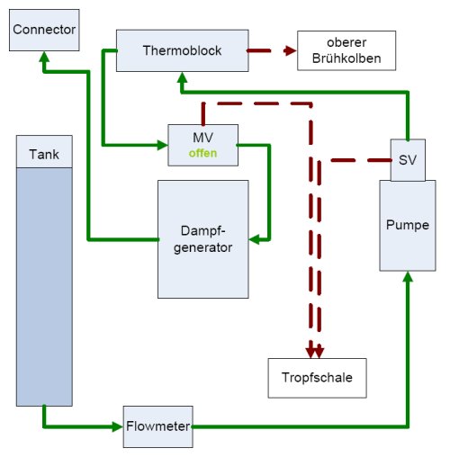

  • Irgendwas im Dampf-/heißwasserkreislauf ist verstopft, vielleicht auch die Dampfheizung, hervorgerufen durch gelockerte Bröckchen. Vor dem Heißwasserauslauf befindet sich direkt noch mal ein Magnetventil, vielleicht hat sich dort etwas festgesetzt?
    Anbei noch der Dampfkreislauf als Bild, es fehlt nur das MV am Auslauf auf dem Bild, das müsste ich mal korrigieren.

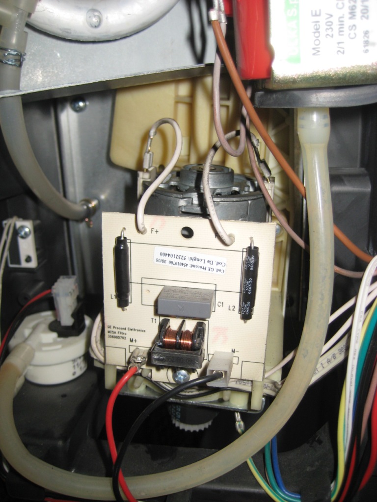

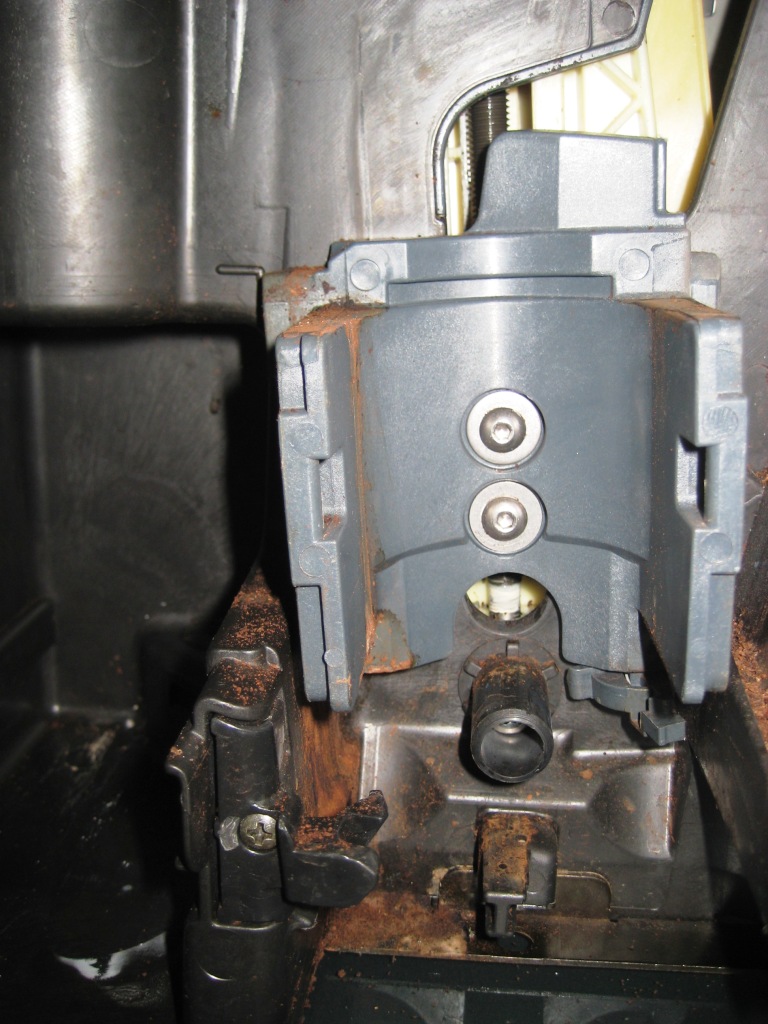

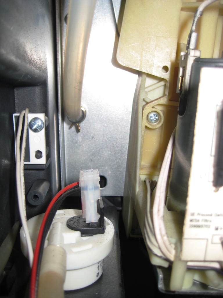

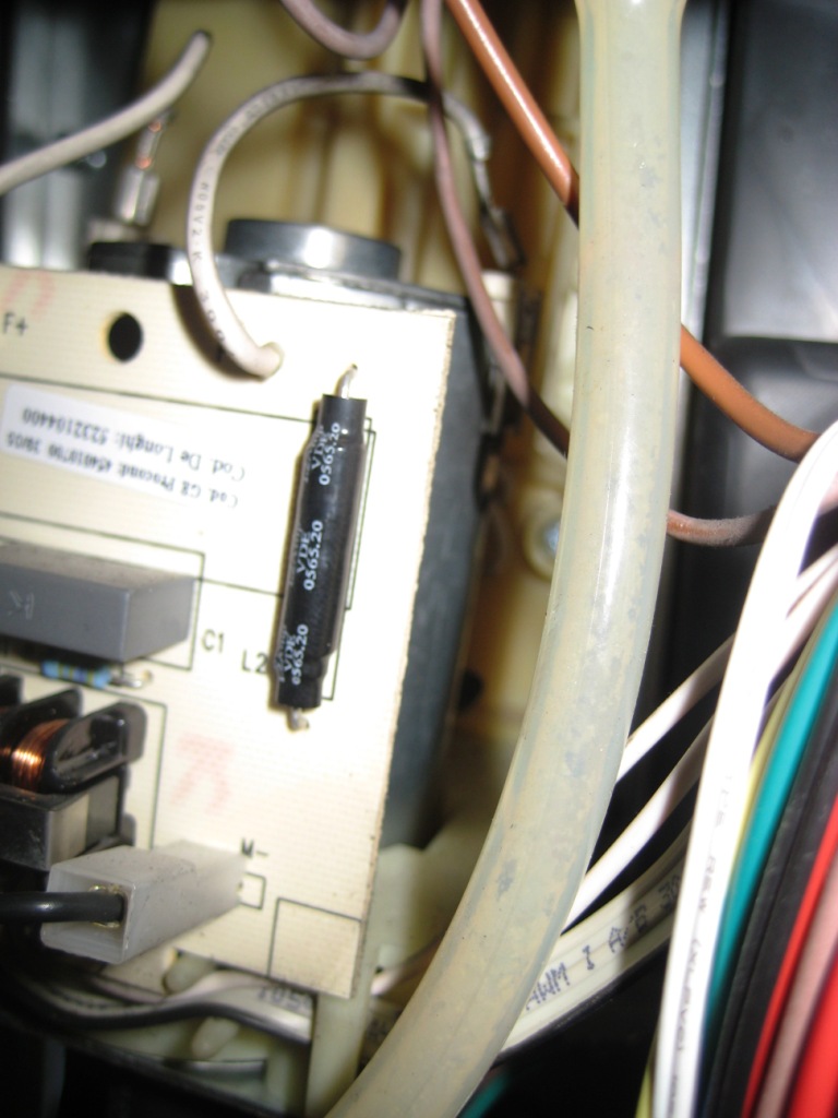

    hier zur Illustration ein paar Fotos:
    Antrieb von hinten
    diese Schraube (hinten links neben dem Motor) lösen?
    und dann diese (unscharf hinter dem Schlauch)?
    Antrieb von unten
    oder eher hier ansetzen?
    Helmut :1f615: :2615:
    Dieser Beitrag wurde bereits 1 mal editiert, zuletzt von HelmutBoe () aus folgendem Grund: weiteres Foto eingefügt
  • Evtl. könnte man den Motor von unten lösen. Zhnriemen ab und dann um das kleine runde Zahnrad die darum angeordneten Schrauben lösen. Selber habe ich es noch nicht probiert, aber sieht so aus, als wenn der Motor von diesen Schrauben gehalte wird.

    Edit lobt Gregor: die 4 Schrauben waren es! Nach Demontage der kleinen Platine ließ sich der Motor leicht herausnehmen und was "klebte" außen bzw. innen? Meine abgängigen Schrauben!

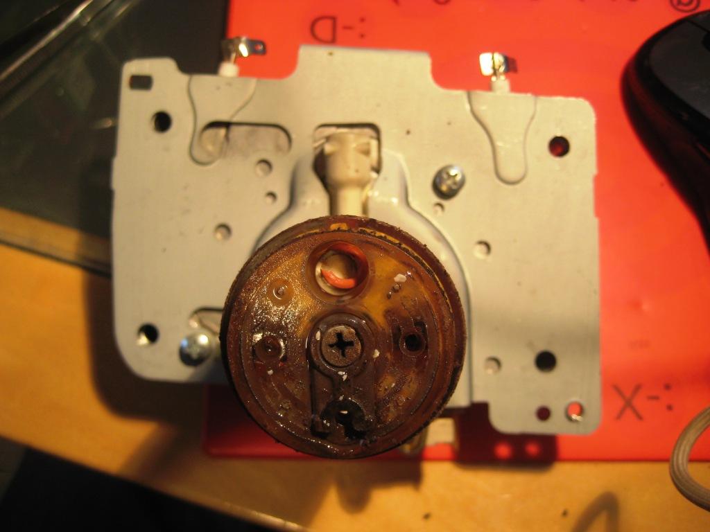

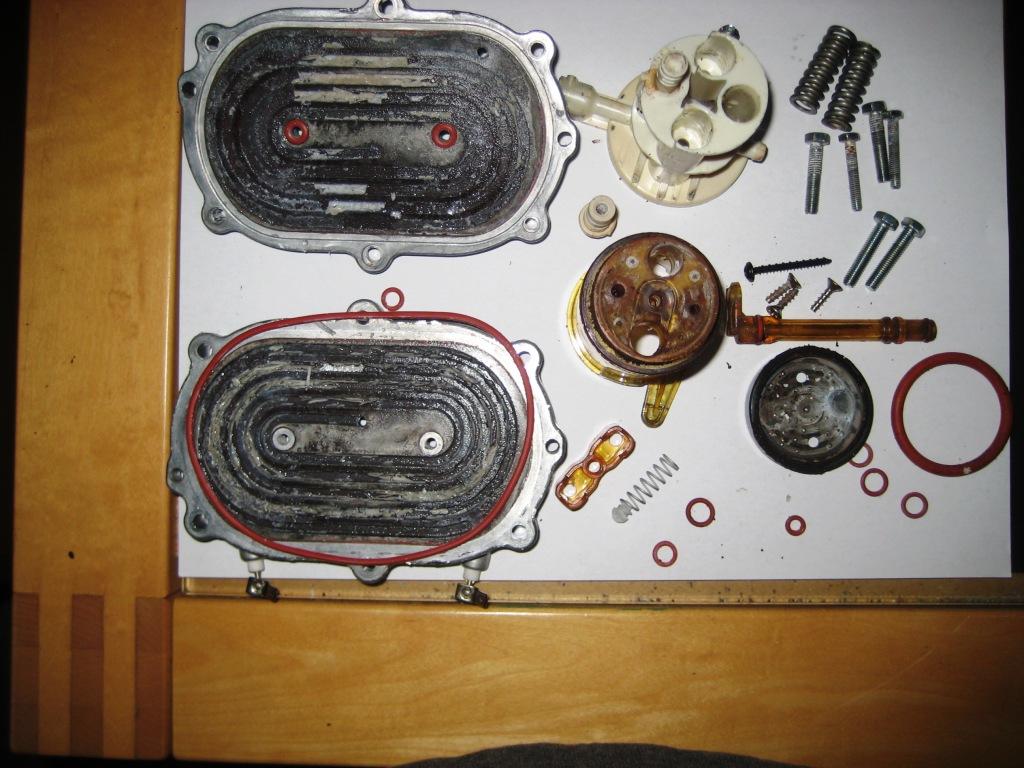

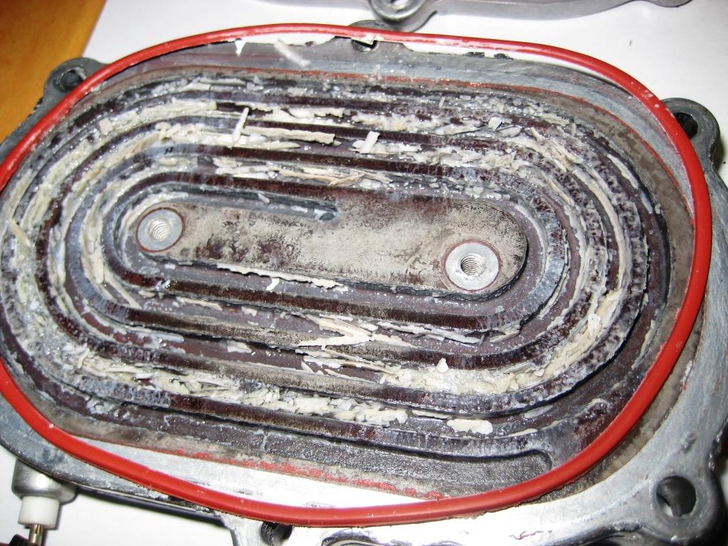

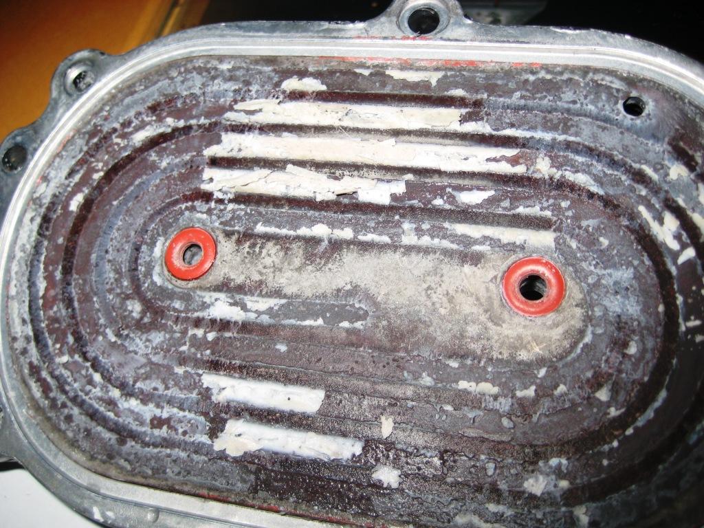

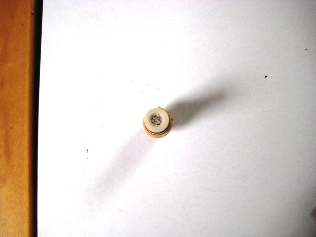

    Thermoblock ausgebaut (warum sagt einem Keiner, dass am Ende der Kreuzschlitzschrauben Muttern sind, die sich, sobald sie "befreit" sind, prima im Gehäuse verstecken) und auseinander genommen:
    Als Erstes fiel mir diese defekte Dichtung auf:
    Dann der völlig zusitzende Übergabestutzen:
    alles im Einzelnen:
    und schließlich die Heizung:
    unten
    oben
    Wieso der Kaffeebezug gestern noch funktionierte, ist mir schleierhaft, oder habe ich das ganze Kalkgedönse bei meinen bisherigen Aktionen hierher verlagert?

  • Hui, das sieht ja lecker aus. Hat der Inhaber die Maschine immer richtig entkalkt? Oder hat er nen falschen Härtebereich eingestellt, dass die Entkalkungsaufforderung zu spät kam?
    Wenn Du keine Entkalkung des oberen Brühkolbens vorgenommen hast, kannst Du nicht der Verursacher für den verschlossenen Einlaufstutzen sein.
    =) =) =) Kennst langsam alle geheimen Ecken einer Delonghi?
    sagt er, scheint auch zu stimmen: Totcoffee 4017, Totwater 914, Totcappu 1025, totdiscalc 17 (2 von mir).
    nein, die Maschine stand auf Bereich 2 bei einer Gesamthärte des Wassers von rd. 7°dH
