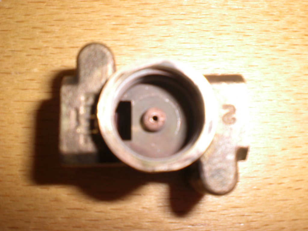

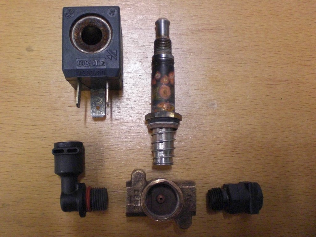

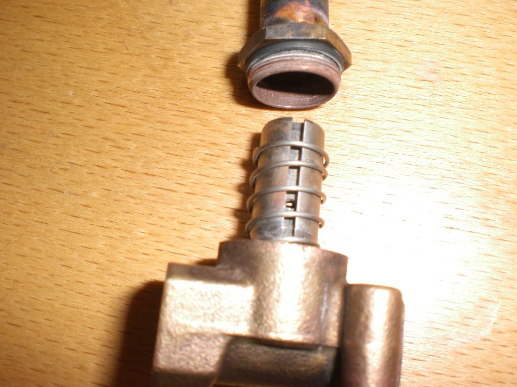

  • Hast du das MV am Dampferhitzer auch wieder richtig rum eingebaut? Wenn ja, dann würde ich es nochmal ausbauen, mit 220V bestromen und mal durchblasen, ob es dann durchgängig ist. Im übrigen kann du es auch leicht zerlegen. Ich hänge mal ein paar Bilder an von einem zerlegten MV.
    Edit: Da meine Bilder zu groß sind, klappt es mal wieder nicht. Ich probiere es heute abend noch. Was kann ich zum komprimieren benutzen?
      145,49 kB, 1.024×768, 534 mal angesehen
      91,61 kB, 1.024×768, 441 mal angesehen
      142,84 kB, 1.024×768, 446 mal angesehen
      147,02 kB, 1.024×768, 419 mal angesehen
    Dieser Beitrag wurde bereits 1 mal editiert, zuletzt von Stefan () aus folgendem Grund: Einfügen der Bilder

    das war der entscheidende Tipp! MV ausgebaut, zerlegt: das kleine Loch in der Mitte saß zu. Durgolisiert, eingebaut.
    Test: Heißwasser kommt! :thump:
