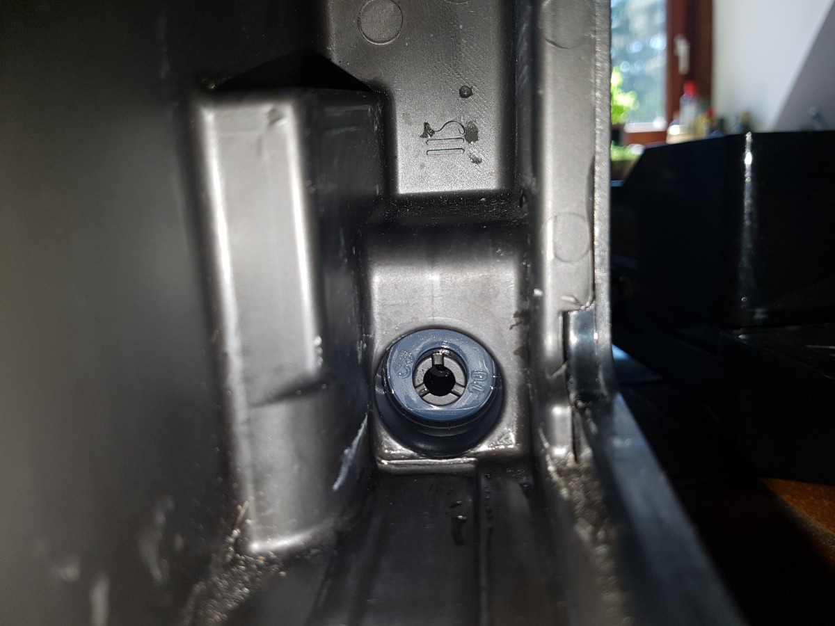

    Noch ne Frage. Ist es normal das bei den delonghi Maschienen trotz neuer Tankdichtung der Tank bei Entnahme immer eine kleine Wasserspur hinter sich herzieht?
    Bei der Esam 2200 Cafe Venezia ist das Innenleben komplett trocken, jedoch ist unter der Maschine immer eine kleine Pfütze. Ich habe die Tankdichtung bereits erneuert aber dennoch ist immer etwas Wasser in der Abtropfschale mit Spur zum tank.
    Im Gegensatz zu den anderen delonghis hat diese wohl noch eine Dichtung auf der anderen Seite in der Maschine ( siehe Foto). Kann das damit zu tun haben ?

  • VitaminCBU schrieb:
    Ich kann diese Milchbehälter aber nicht sonderlich leiden und weiss auch, dass es umrüstsätze für ältere Maschinen auf Autocappuccinatore gibt. Mir ist dieses System ohne Behälter viel lieber.
    Aber nur bei Maschinen mit Dampflanze.
    Ja
    Ich vermute, das es sich dabei um folgende Dichtung handelt ( auch wenn die Maschine in der Liste nicht auftaucht )
    juraprofi.de/DeLonghi-Ersatzte…ank-ESAM-ECAM::10112.html
    Diese Dichtung gehört auf den Wassertank.
    aber irgendwas gummiartiges ( wie eine Dichtung) sitzt da drin
    Hab ich noch nie zerlegt.

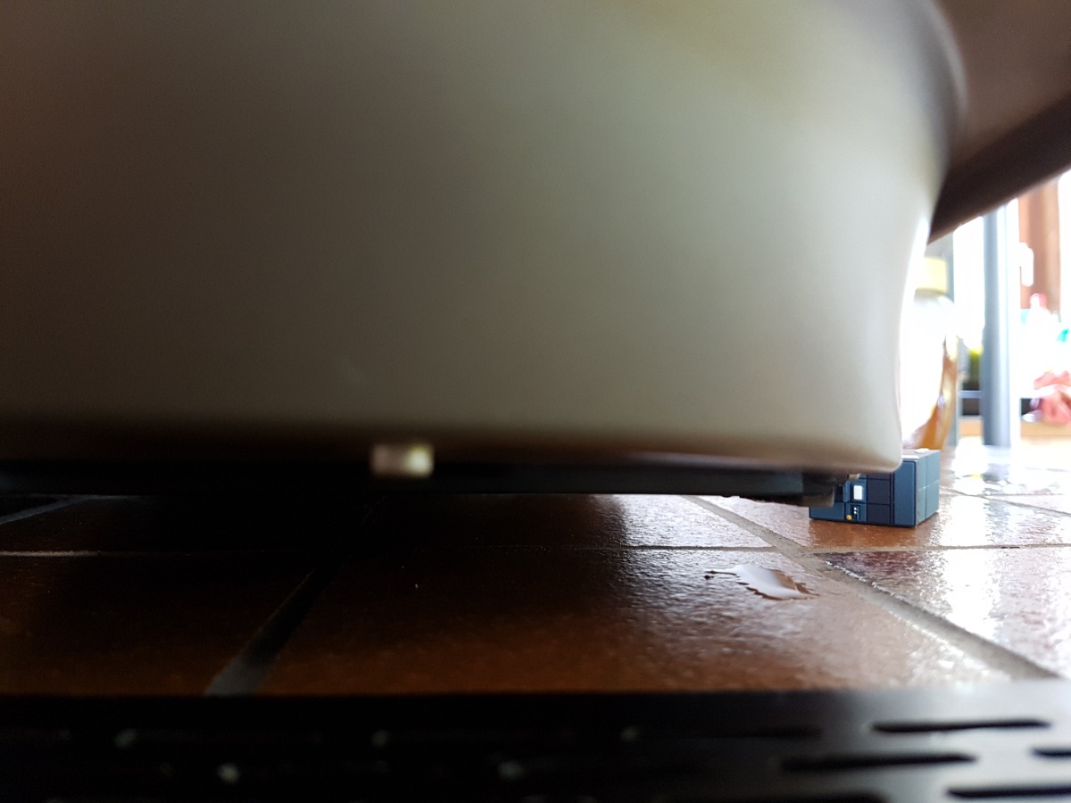

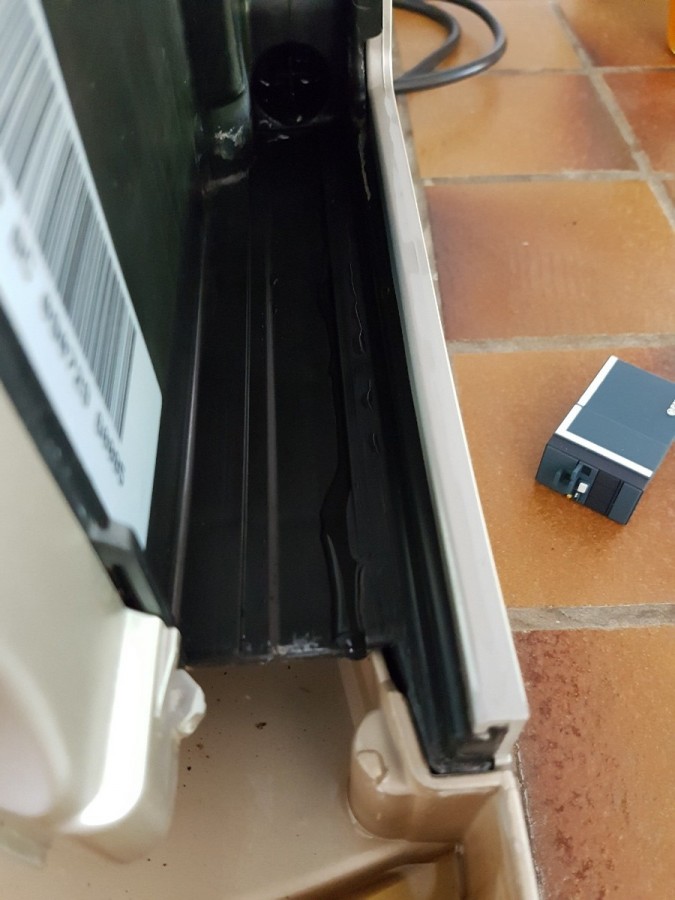

    Ich habe hier 2 Maschinen stehen, welche beide Top funktionieren aber beide im Bereich des vorderen rechten Fusses Wasser auf der Arbeitsplatte verlieren.
    Tankdichtungen sind jeweils neu.
    Ich habe so langsam das Gefühl dass das Wasser welches beim ziehen des Tanks in die Abtrofschale laufen sollte, sich an der Abtropfschale "vorbeimogelt" und dann nach unten aus der Maschine läuft. Nach einem kaffeebezug ist nichts zu sehen, immer nur nach entfernen des Tanks.
    Ich habe es bei 2 willkürlichen Esam 3300 Geräten. Das können doch keine Einzelfälle sein, oder ?
