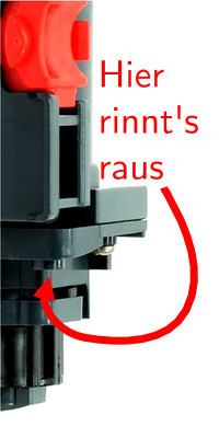

Edit: Das Wasser kommt aus der wohl dafür vorgesehenen Öffnung in der Schale, die unten an der Brühgruppe montiert ist:
