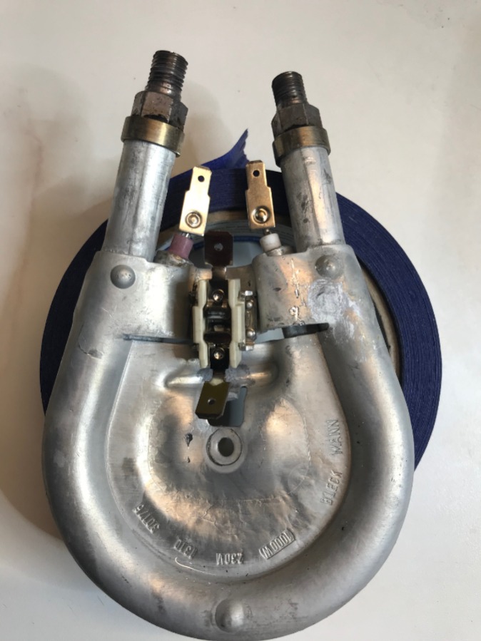

    Die Dampfheizung, die normaler Weise einem Hufeisen ähnelt war fast rund ! Ist wohl mal zu Heiß geworden und hatte sich deformiert !

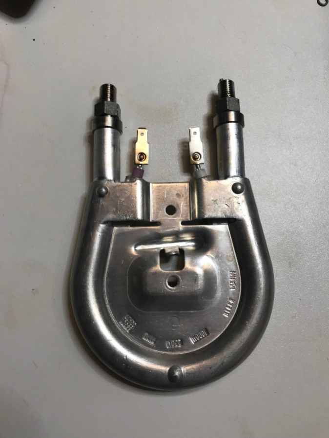

    Dies ist eine neue Dampfheizung:
    Und so sah die Heizung aus, die ich im Gerät vorfand:
    Das Ding war so verbogen, das ich nicht einmal das obere Thermostat raus bekam !
    Gut, neue Dampfheizung mit 2 neuen Thermostaten eingebaut, neues Magnetventil auch.

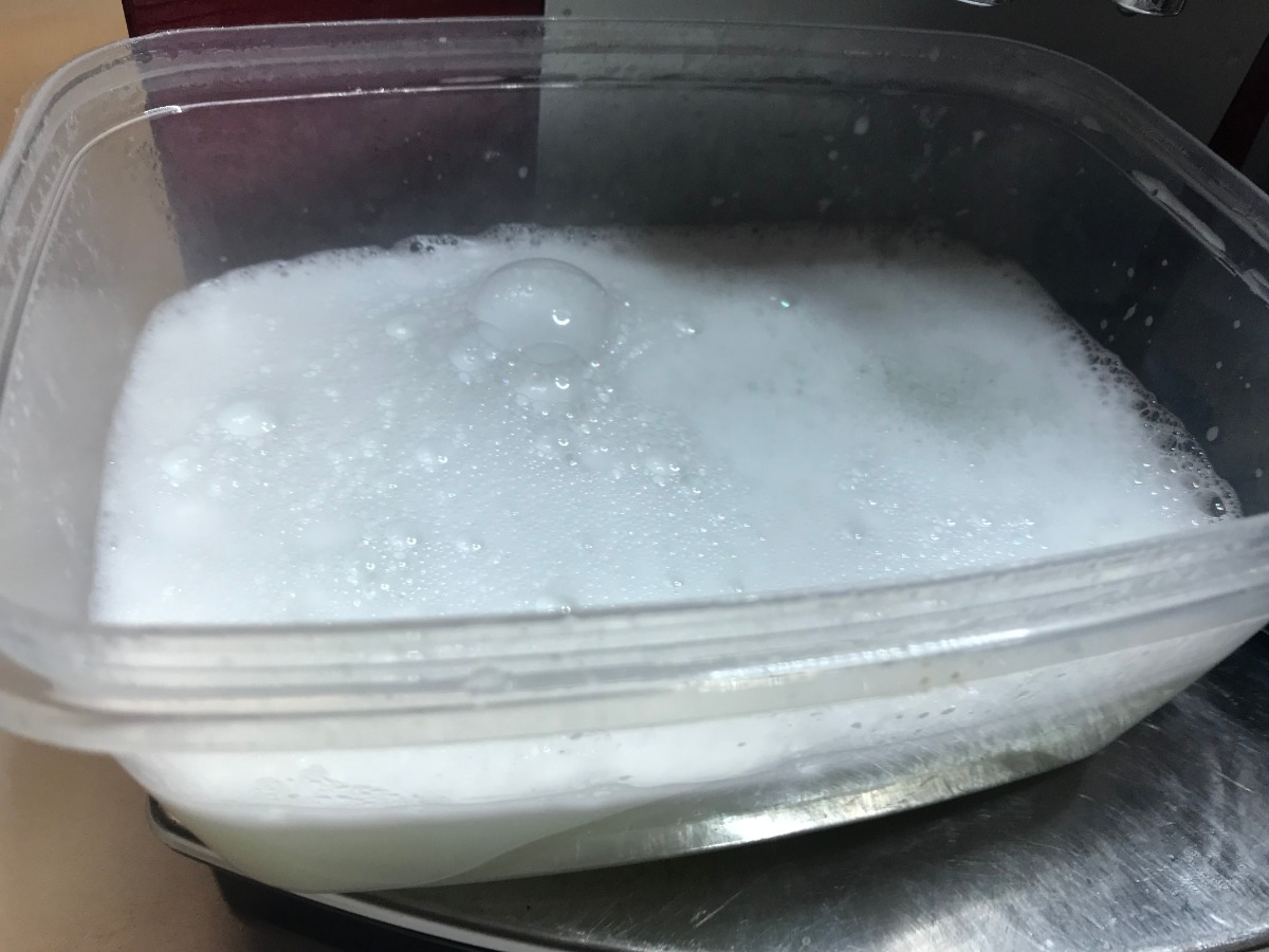

    Nächster Test. Milchschaum schon deutlich besser als vorher. Aber immer noch nicht gut genug.
    Da der Milchbehälter aussah, als hätte er die besten Zeiten hinter sich, habe ich den auch gleich gegen einen neuen getauscht.
    Und siehe da =)
