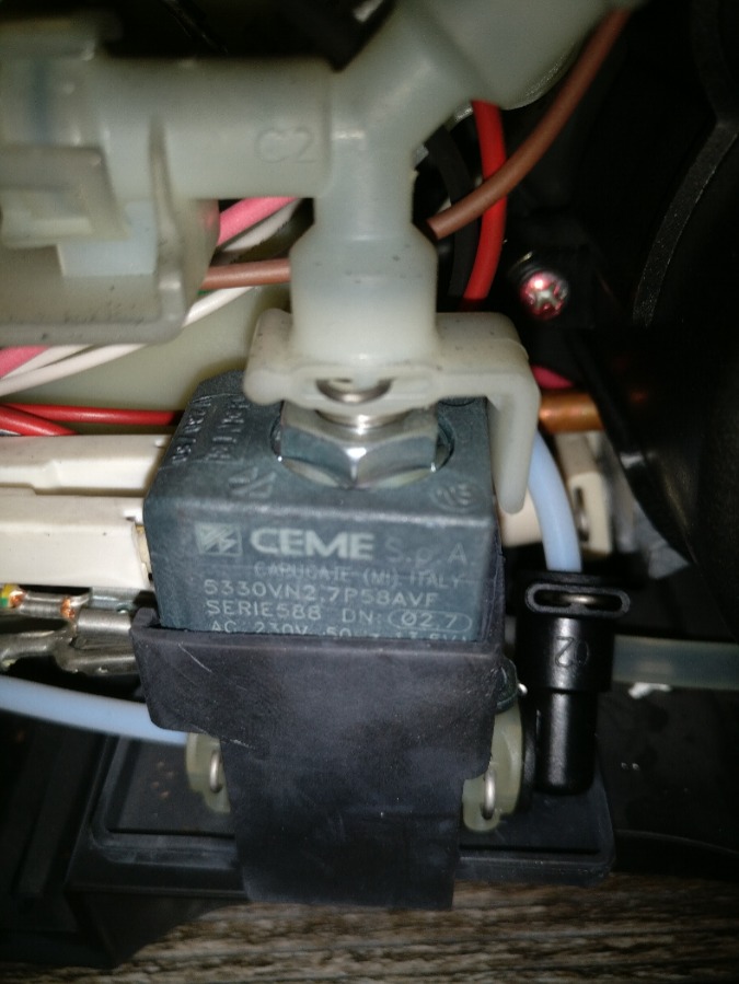

  • Hallo zusammen, ich bin endlich dazu gekommen sie wieder auf zu machen und das Geräusch mit Hilfe eines Rohres ( besser gesagt einer aufgeschnittenen Plastikflasche) zu lokalisieren. An dieser Stelle nochmal viiiielen dank für den Tipp!! Es kommt zu 90% von diesem schwarzen Teil auf dem Foto. Könnte aber auch mit kleinerer Wahrscheinlichkeit von der kleinen leiterplatte die bisschen drüber hängt. Als ich die Flasche aber an das schwarze Kästchen angelegt habe, hat sie komplett vibriert... Deswegen bin ich ziemlich sicher dass es davon kommt. Weiß jemand was das nun ist?
      124,22 kB, 675×899, 2.599 mal angesehen
  • so endlich dazu gekommen... Ging erstaunlich einfach. Keine 10 min. Zum Tausch von dem Ventil. Inklusive auf und zu schrauben. So muss das sein;-) Die Maschine läuft wieder wie eine eins. Jetzt hab ich mal mit der Maschine von meinen Eltern verglichen( gleiche Baureihe). Die ist noch ein bisschen leiser. Denke der Antriebsmotor wird bald den Geist aufgeben... Mal schauen, ich habe ja dann für den Fall hier kompetente Beratung :1f44d:
