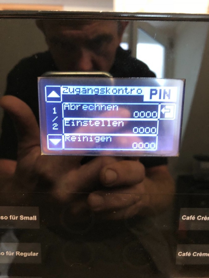

du musst die vergebene PIN wieder auf 0000 setzen.
Habe die Maschine vorher auf Werkseinstellungen zurückgesetzt und nach dem aufheizen fragt sie nicht nach einer pin.
warum soll die Maschine nach dem aufheizen nach einem Pin fragen ?
Schau mal unter Menü,Pin ob alle 3 auf 0000 gesetzt sind. -

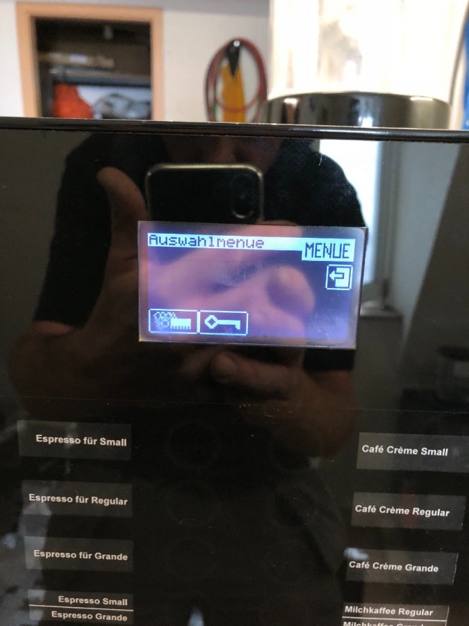

Hallo schauen sie sich mal die Bilder an.
erstes Bild ist der jetzige Zustand wenn ich im normalen Betrieb auf Menü gehe. Letztes Bild hätte ich gerne im normalen Betrieb bei Menü ohne den Schraubenschlüssel (Techniker Menü)
Gruß Andreas -
korrigiere vorletztes Bild hätte ich gerne im normalen menue
