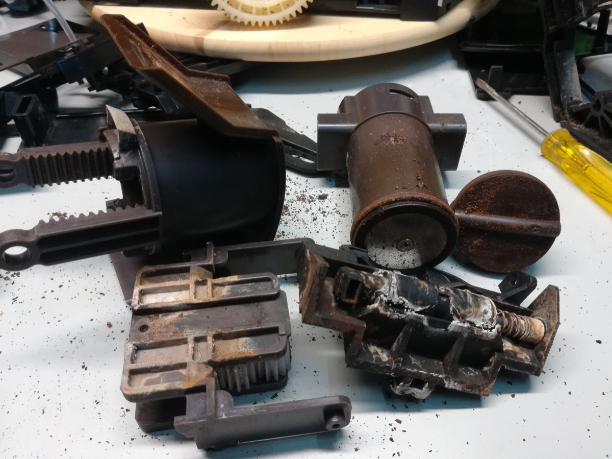

  • MrLed schrieb:
    Auch ich kann die jährliche Wartung nur dringend Empfehlen!
    Brühgruppe einer Jura F70:
    Die Besitzerin der Maschine bringt sie mittlerweile alle 6 Monate zu mir.
    Die Besitzerin scheint aber außer Reinigungstablette einwerfen nie irgendwas gereinigt zu haben. Das sieht ja furchtbar aus. So sahen meine Jura nach 2 Jahren nutzung nie aus. Im Inneren sammelt sich aber teilweise recht viel trockenes Kaffeepulver um den Bereich des Mahlwerkauswurfschacht. Ich denke, das hängt auch mit der statischen Aufladung des Kaffeepulvers zusammen, oder, wenn die Brühgruppe nicht mehr richtig rund läuft und der Einlass der BG nicht ganz unter dem Auswurdfschacht steht oder etwas geschlossen ist.
    @Nordbruch beschreibt es ganz gut: Abends die Resteschalen raus, alles säubern und die Schalen nicht ganz einschieben, damit Luft durch die Maschine zirkuliert und alles durchtrockent. Damit hatte ich nie Schimmel in meinen Maschinen, auch nicht die von Bekannten, Freunden, Arbeitskolelgen die ich betreut hatte.

    Was soll denn der Besitzer einer Jura machen außer regelmäßig die Reinigungstablette einzuwerfen, die Maschine zu entkalken nund die Restwasserschale incl. Satzbehäler schön sauber zu halten? Zerlegen oder mit irgendwelchen abgewinkelten Pinseln in der Maschine rumzustochen sind ja wohl eine Zumutung bzw. bewusst von Jura unterbunden ( Ovalikopfschrauben).
    Die Bilder von Mr. LED sind noch harmlos, ich hatte neulich eine ENA 9 auf dem Tisch die sah noch schlimmer aus. Schimmel und sogar Spinnweben im Bereich des Pulvereinwurfes und der Rest der BG war vollgestopft mit feuchter Satzpampe. Derlei Konstruktionen sollten verboten sein bzw. die Leute müssten nach ZEIT xy gezwungen werden( mit Ausgabeblockade) die Maschinen zum Service zum bringen. Aber wie viele Kunden dann dabei bleiben ist fraglich.
    Das habe ich auch nirgendwo geschrieben. Den Rest habe ich weiter oben schon aufgeführt. Gerade auch den Bereich der Tresterschale und dem Drainageventil kann man ohne große Mühe gut sauber halten. Und wichtig ist halt, dass man die Schalen abends ganz entfernt oder ein Stück offen stehen lässt, damit Luft zirkulieren kann.
    Ich habe selber schon genug Jura gewartet und genug Erfahrungen gesammelt (zeitweise auch gewerblich), wie man die Situation entschärfen kann und wie Maschinen aussehen, wo die Nutzer nur "das unbedingt Nötigste" gemacht haben um einfach Kaffee beziehen zu können.

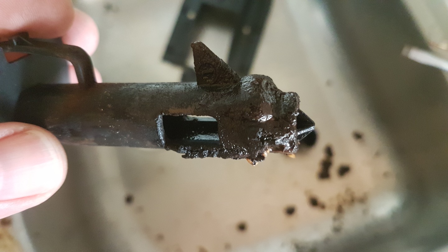

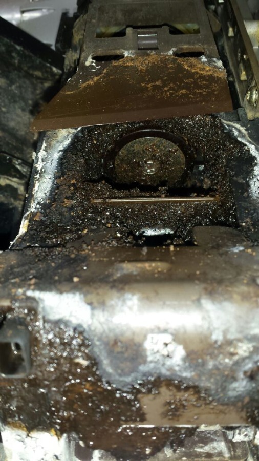

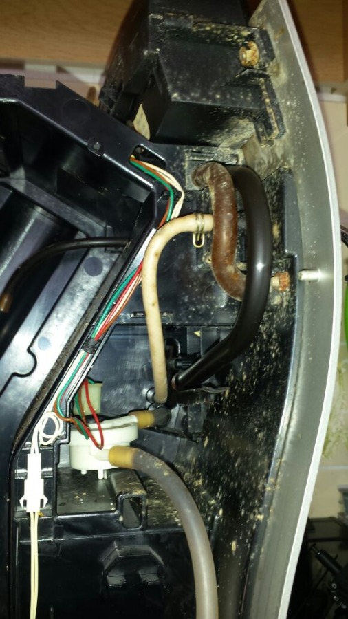

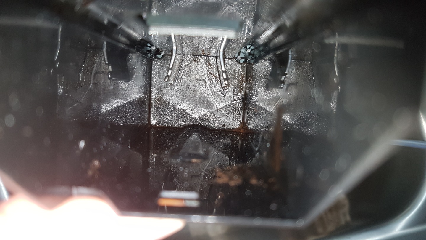

  • Möchte nur meine Erfahrung mal Posten.
    War erst letzte Woche gewesen.
    "Kannst du mal nach der Maschine schauen, der Kaffee tröpfelt nur noch aus einem Loch ?"
    Klar, im anderen waren ja Bewohner drinnen.
    Die C5 hat nie eine Reinigungstablette gesehen.
    Wenn ich auf der Arbeit gesagt habe, dass ich nur noch aus Automaten trinke, die ich selbst offen hatte, würde immer gesagt:
    "Stell dich nicht so an, Wasser wird ja heiß gemacht !"
    Genau dieser Person war die Maschine. Bilder konnte ich mir nicht verkneifen !
    Hab aber vorher gefragt,ob Sie noch Kaffee getrunken haben.
    "Ja dauerte nur länger."
    Dann hab ich die Fotos gezeigt.
    Ich hab mich gefreut und Ihm war etwas übel.
    Das war bisher die dritte Maschine die ich so auf dem Tisch hatte.
    Meine wird alle viertel Jahr mal aufgemacht und nachgeschaut.
    Gruß Michel

  • Danke für die Bilder!!
    Genau so etwas meinte ich, als ich schrieb, dass die meisten Nutzer nur das wirklich Nötigste machen um Kaffee trinken zu können, sprich: Wasser und Kaffeebohnen auffüllen und ab und zu die Tresterschale leeren. Da kommen dann so ekelige Dinge zum Vorschein. Wobei, Maden hatte ich bisher in keinem Gerät gefunden. :1f922:
