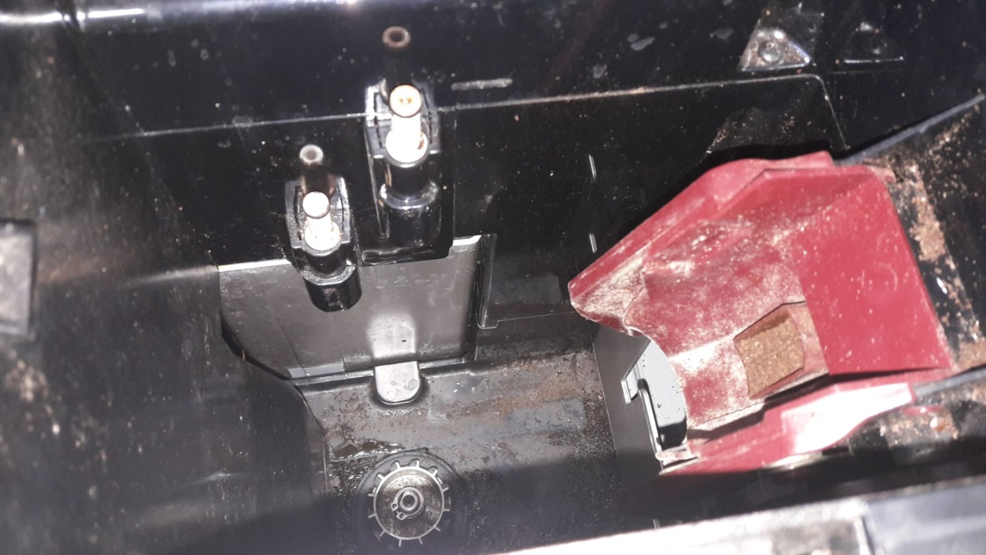

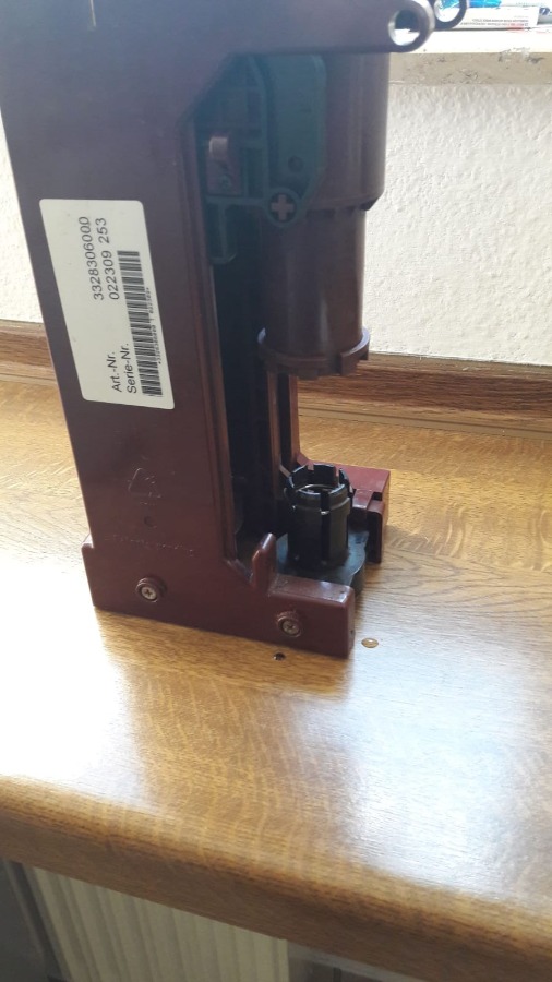

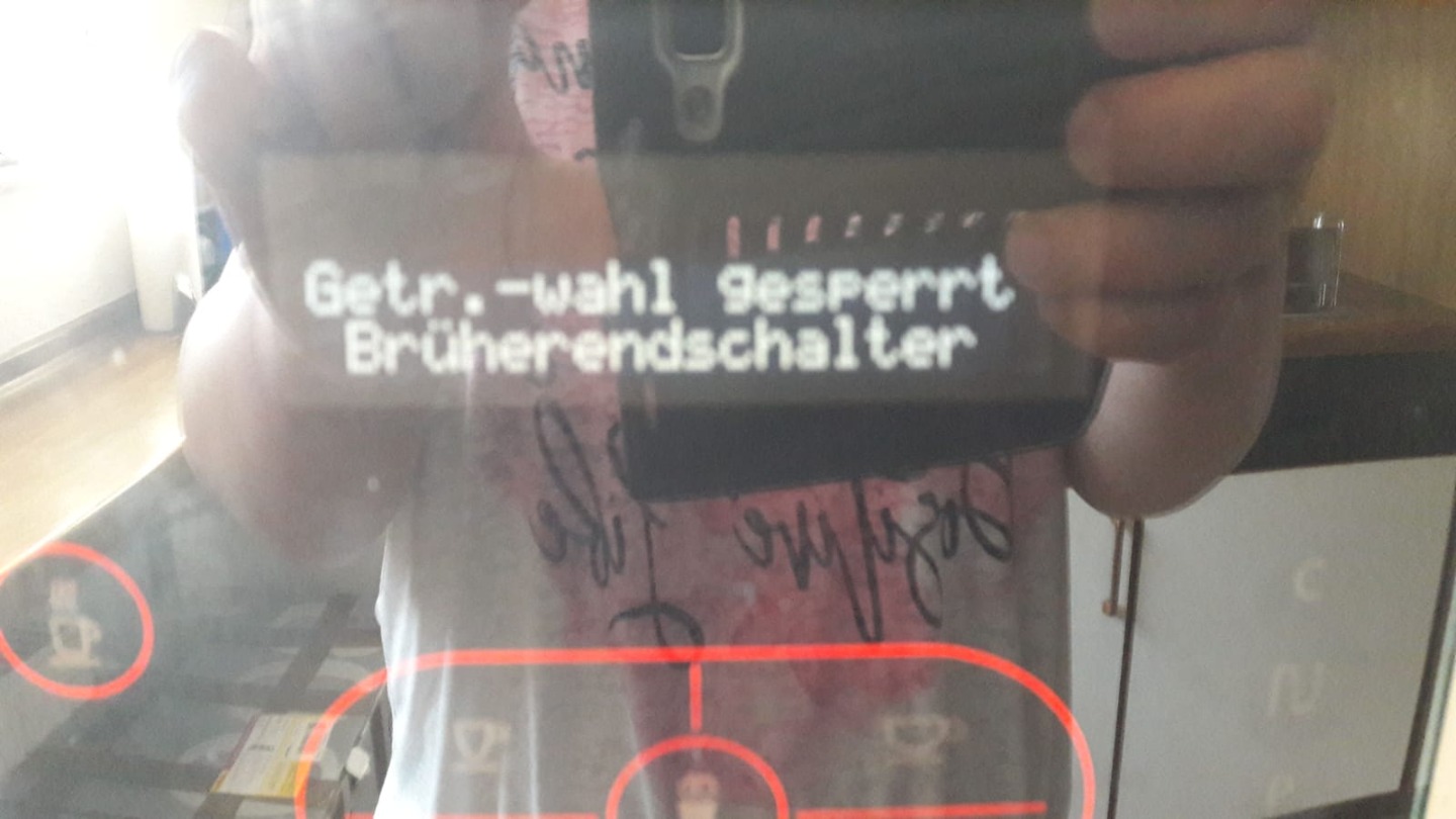

    Bin hier neu im Forum und bräuchte Hilfe. Habe eine gebrauchte wmf800 erstanden und zig mal gefragt ob Defekte etc vorhanden wären, es wurde mir versichert es sei alles in Ordnung. Nun das war es nicht Paket geöffnet und schon der ganze Dreck aufgefallen aber das war leider nicht alles, angeschlossen und gleich Fehler "Brüherendschalter" die Brühgruppe absolut desolater Zustand. Habe PayPal Käuferschutz beantragt und nun zu meinem Problem brauche in Nähe Schwäbisch Gmünd jemand der ein Gutachten bzw Kostenvoranschlag erstellen kann was mich nicht unbedingt ein Vermögen kostet. Kennt sich hier jemand aus? Bin für jede Hilfe dankbar

  • Oh man Transportsschaden? Hast du dir die Bilder angeschaut? Ich hab dir auch ein Video habe die Brühgruppe mithilfe des Multitools runtergeschraubt was mega schwerfällig war und wieder der gleiche Fehler also reproduzierbar nix Transport der Karton hatte keine Macke um was soll es denn gehen Heinz?

  • Hatte vor kurzem eine WMF800 mit dem selben Fehler. An der war der Friktionskolben defekt. Wenn der Brühkolben unten war und dann nach oben fuhr ging der Brühkolben so schwer aus dem Friktionskolben raus das er wohl den Reedschalter überfuhr. Mit dem Mutlitool bekam ich den Brühkolben nur mit Gewalt aus dem Friktionskolben.
    Nach Tausch des Friktionskolben war der Fehler weg.
    Kannst ja mal schauen ob das vielleicht der Fehler ist.
