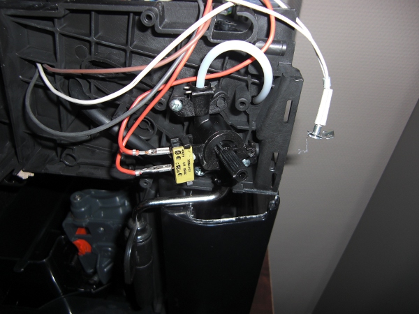

meine EAM 3000 B brüht keinen Kaffee mehr sondern es kommt nur noch Wasser beim Aufschäumer raus.
Ich weiß es stehen ähnliche Themen hier im Forum-
Dennoch bin ich immer noch nicht weiter
Also was habe ich bereits gemacht ? :denk:
1. Entkalkung mit normalen Programm und extra Mittel
2. Spühlung mit der Taste ( Hier kommt das Wasser nur aus dem Aufschäumer heraus !
Stimmt das ?????? )
3. Wasser kommt heiß heraus.
4. Brüheinheit bewegt sich wie in anderen Themen beschrieben.
5. Hatte auch schon alles herausgebaut , gereinigt und neu abgedichtet außer das
Heizelement oder wie man es nennt. Hier gingen die zwei mittleren Schrauben
nicht auf.
6. Mahlwerk habe ich auch verstellt gehabt.
Tja ansonsten habe ich die letzten zwei Tage nochmal alles soweit nachgeschaut aber nichts gefunden.
Achja und Waser steht auch des öfteren unter der Maschiene.
Aber das Heizelement ist dicht. Denke ich zu mindest da kein Wasser austritt.
Habt ihr noch eine Idee woran es noch liegen könnte oder was ich noch prüfen kann.
Ob es doch das Heizelement ist ? Aber wie hängt das dann zusammen wenn doch heißes Wasser ausritt und soweit alles dicht ist.
Danke voraus für Eure Hilfe :verneig:
Gruß Thomas
