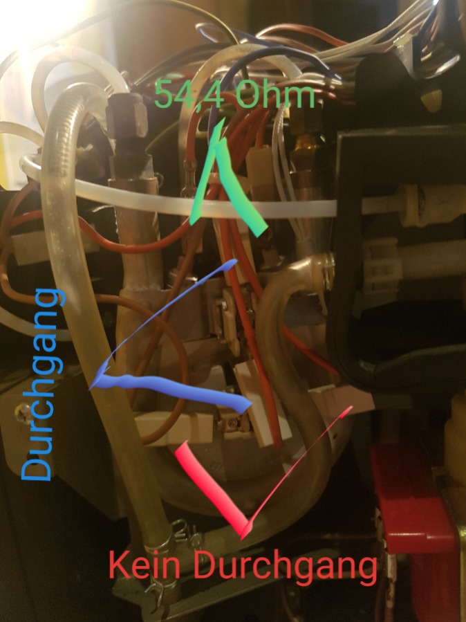

Also, ich habe das Gerät gebraucht erstanden und es geht kein Heisswasser und kein Milchschaum. Kaffee macht er ohne Probleme.
Wenn ich die Taste für Heisswasserbezug drücke erscheint kurz "Aufheizvorgang" bevor er wieder in die Ausgangsmeldung "Kaffeebezug bereit" zurück springt.
Im Testmodus ist ist ein deutliches klicken der Ventile zu hören. Jedoch beim Vaporizer Tests passiert nichts. Sollte er dann Wasserdampf erzeugen?
Welche Bauteile sollte ich als erstes prüfen, bzw. messen?
