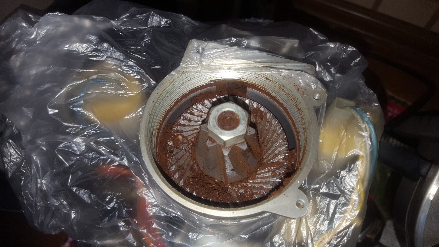

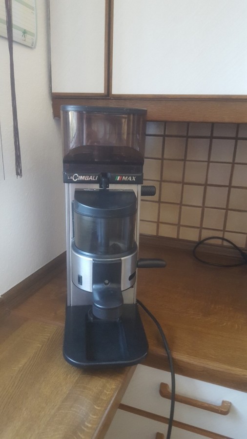

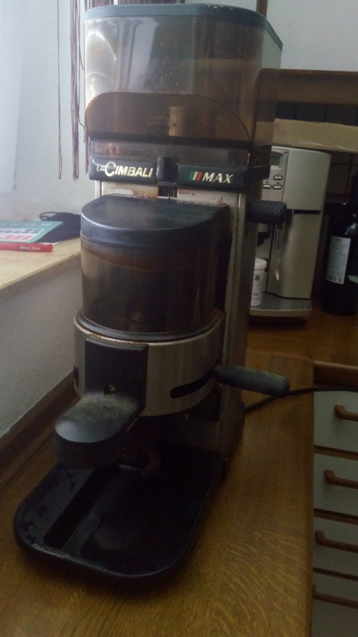

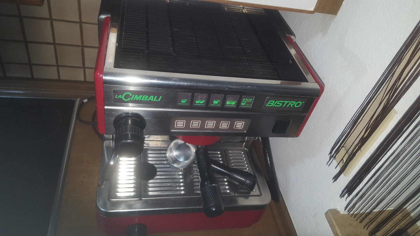

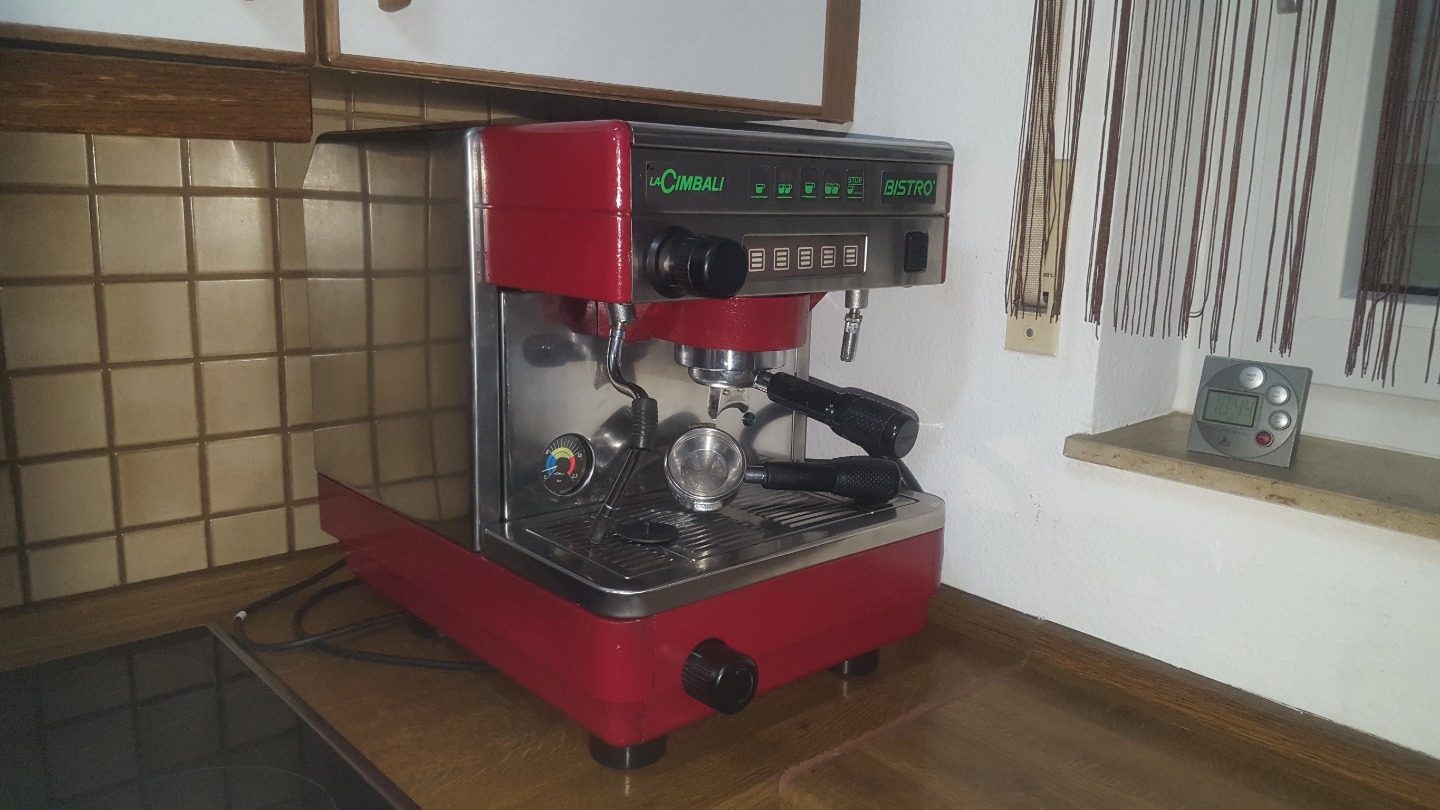

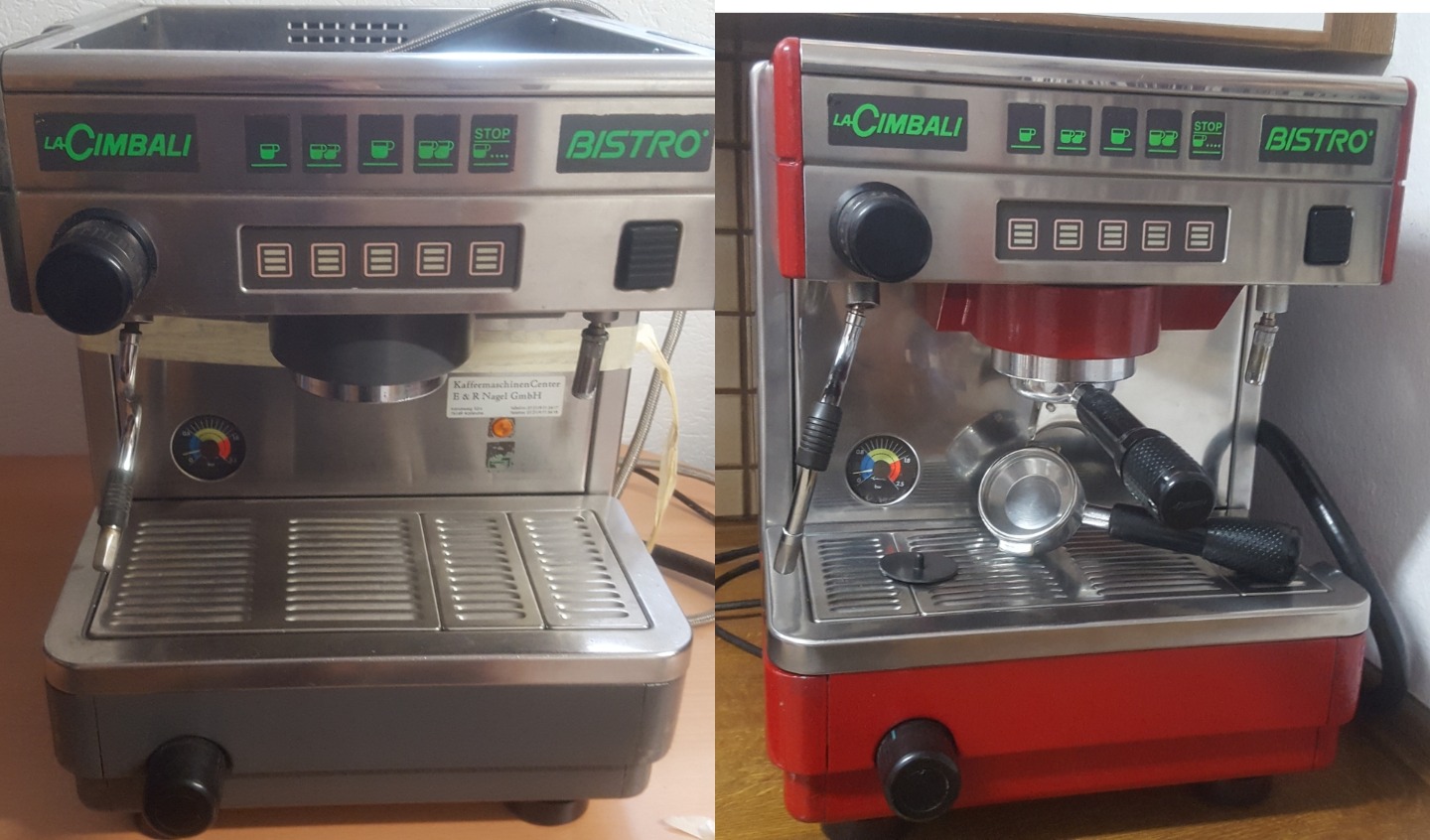

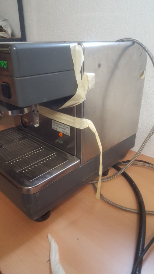

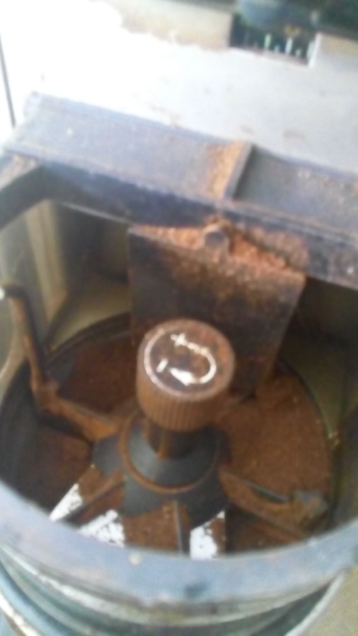

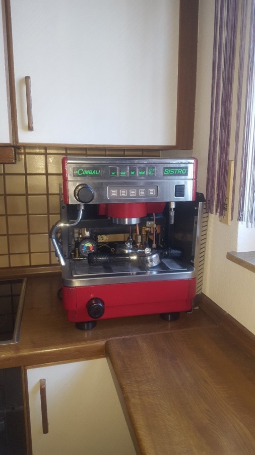

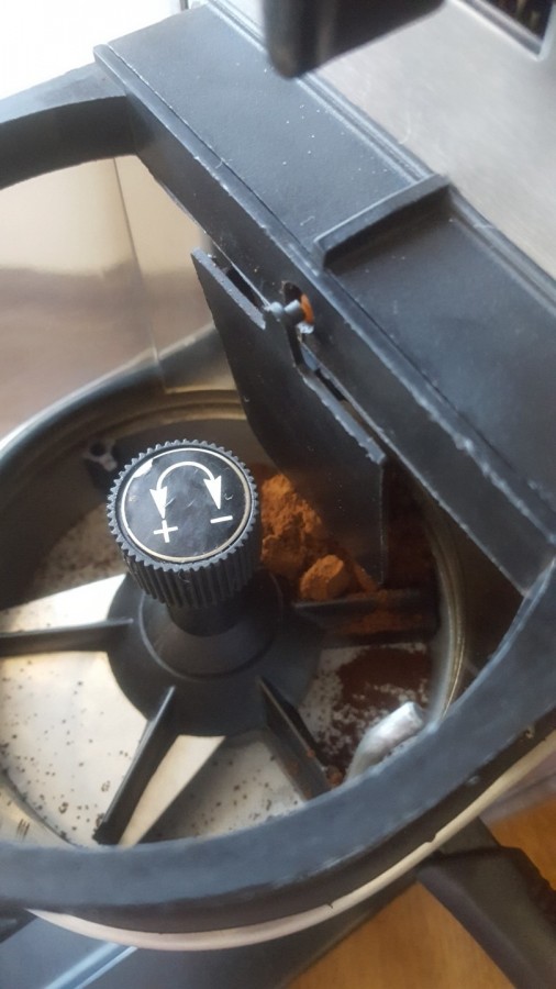

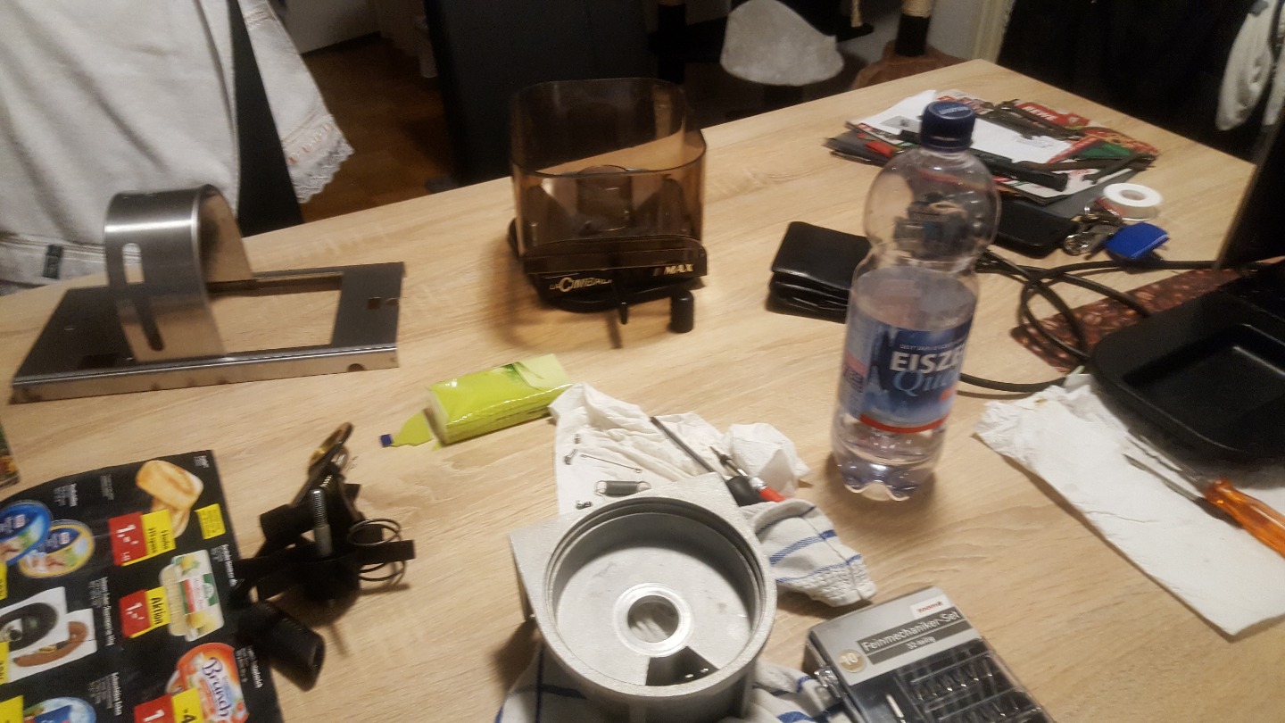

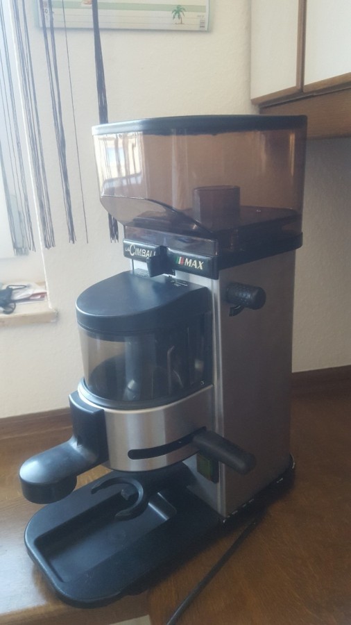

    Habe günstig die cimbali M30 Bistro und cimbali max erworben.
    Der Zustand der Geräte ist ganz verdreckt. Habe erst mit der Mühle angefangen.
    Ich mecker auf hohem Niveau, die Geräte waren sehr günstig man muss also sagen Preis Leistung war also ok :1f61c: :1f643:

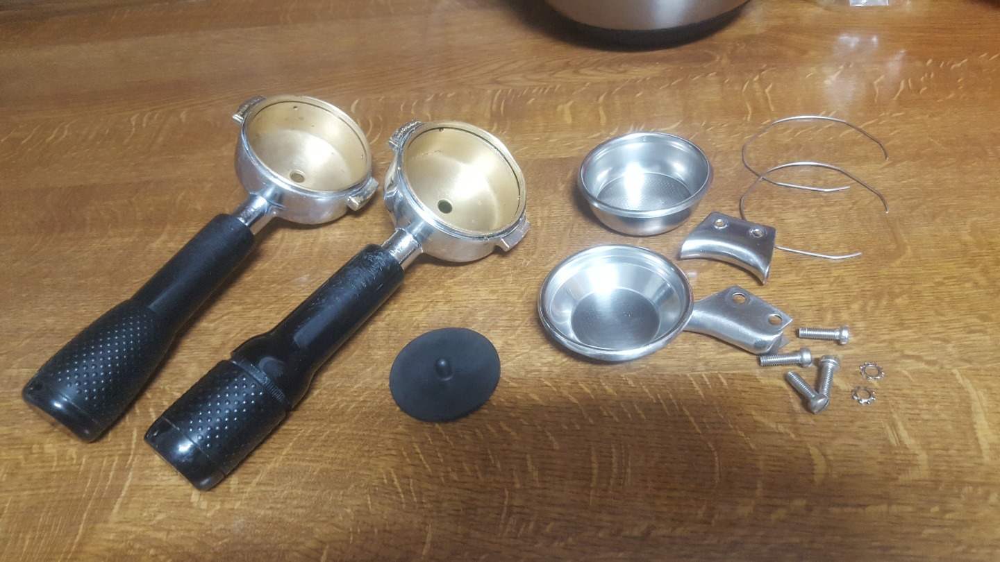

  • als nächstes kommen die Siebträger ran :1f600:

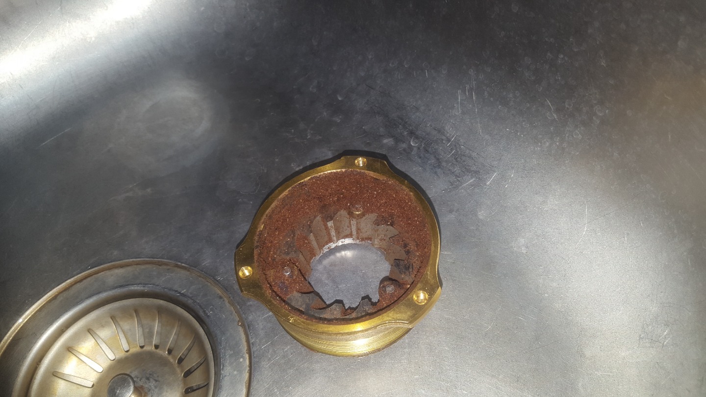

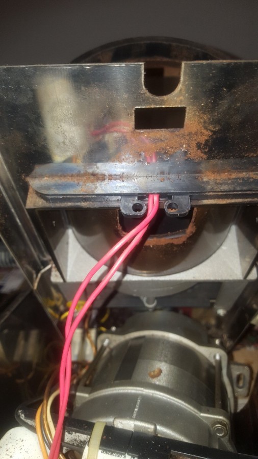

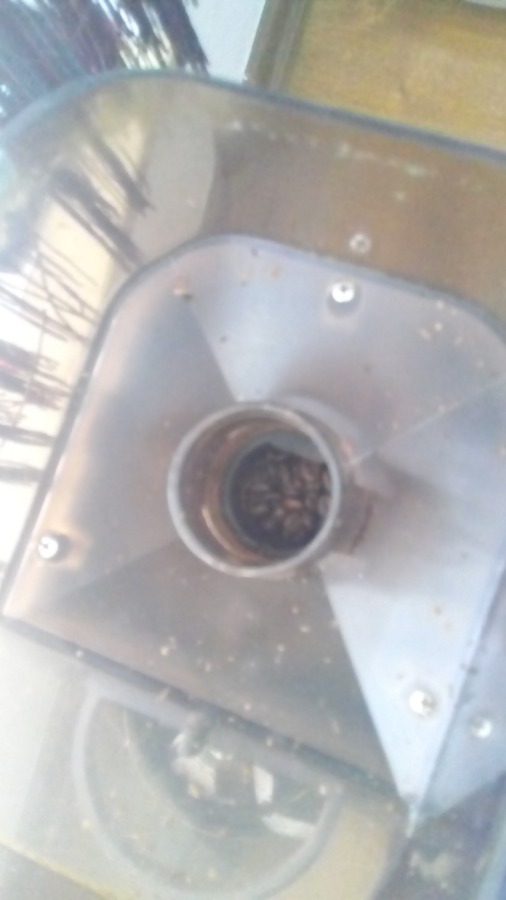

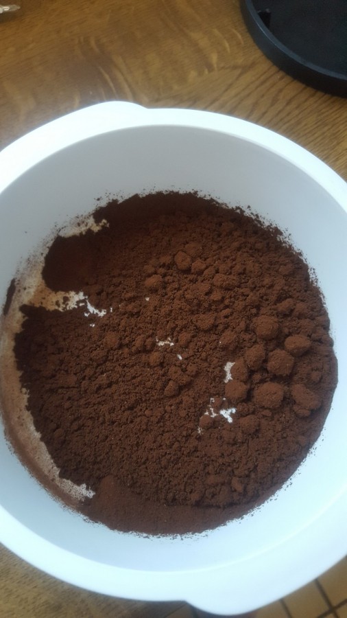

  • Prima, scheinst ein Händchen für sowas zu haben.
    Bei so viel Süff würde ich das Mahlwerk entfetten sofern du es nicht eh getan hast, damit nicht permanent dieser latente Gammelgeruch von ranzigem Kaffeefett durchkommt.
    Gruss Ingo ;)

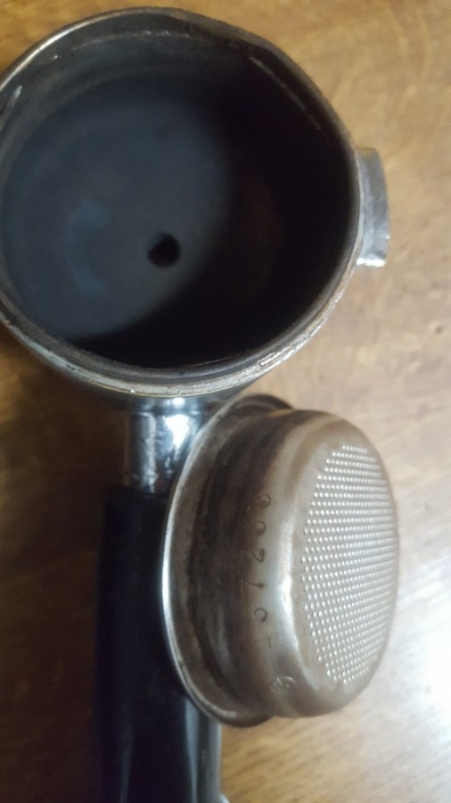

  • "lecker" Siebträger :1f922:
    Die baden beide in Kaffeefettlöser und mein Kleiner und ich genießen erstmal das Wetter.
    Ich hoffe die M30 ist nicht ganz so schlimm.

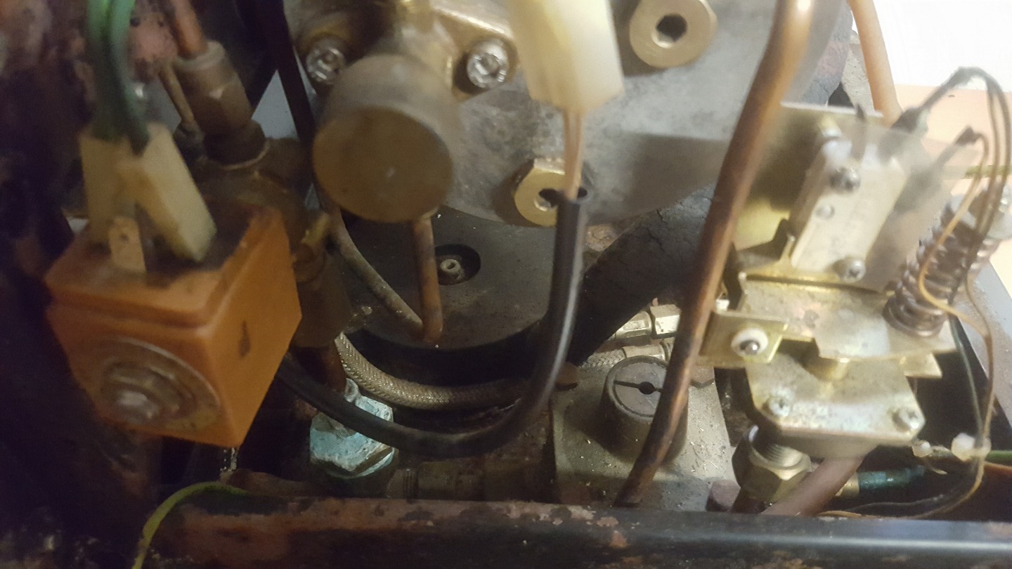

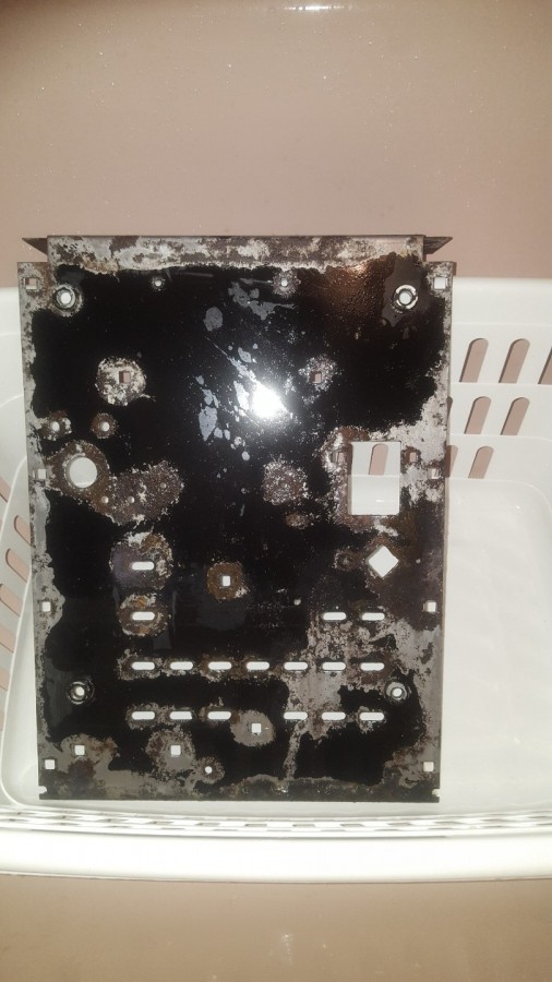

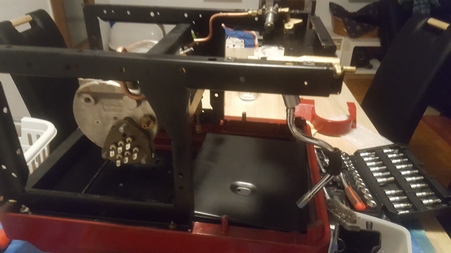

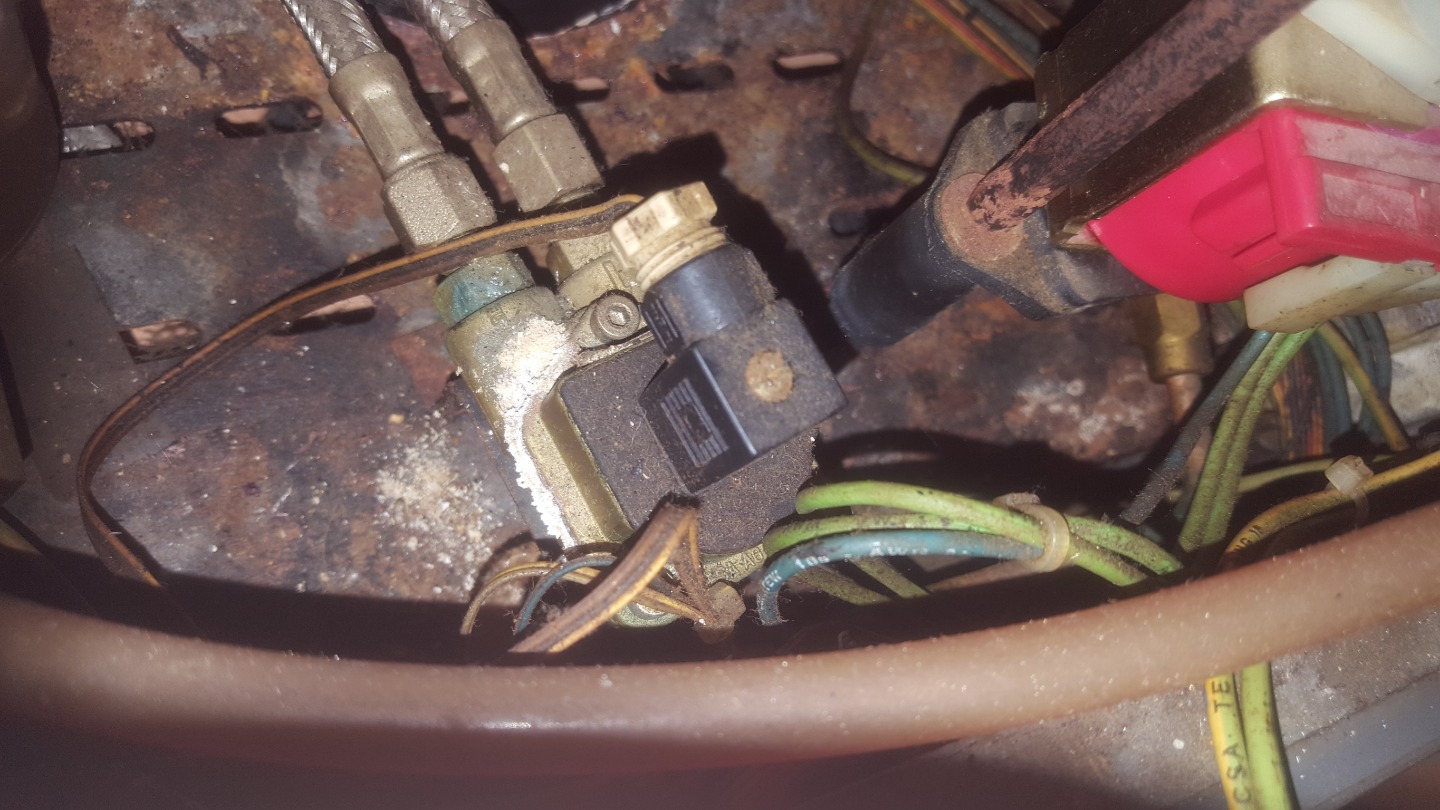

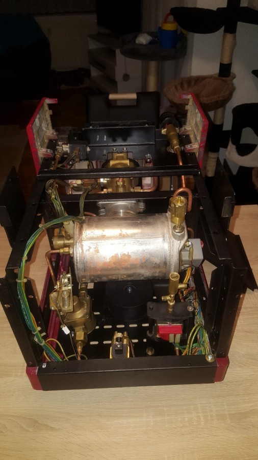

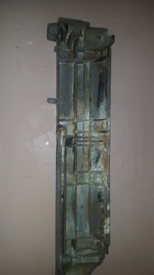

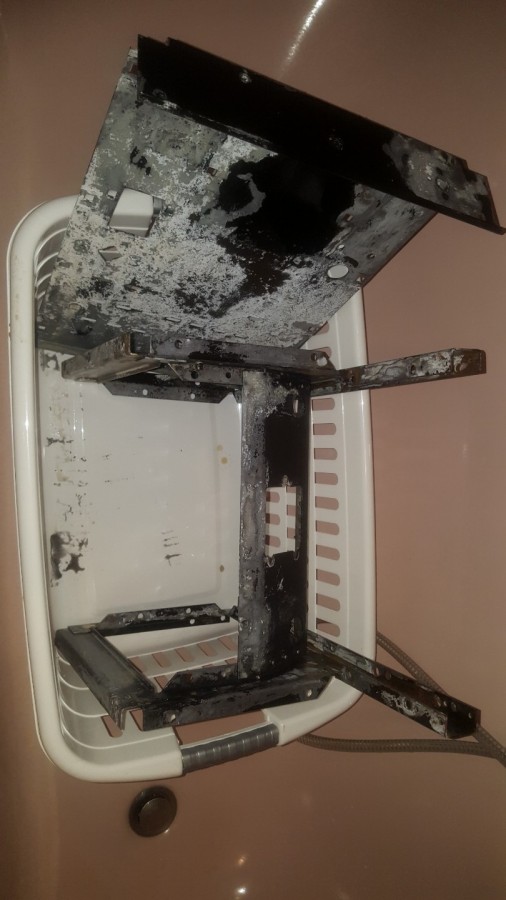

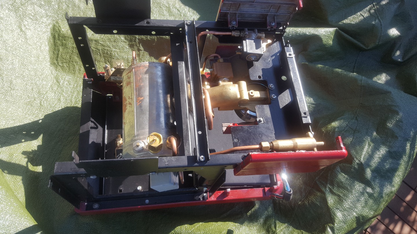

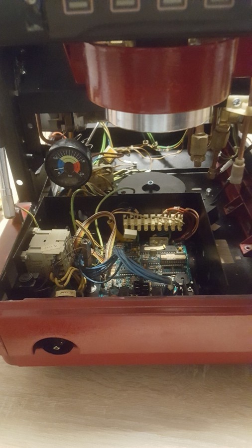

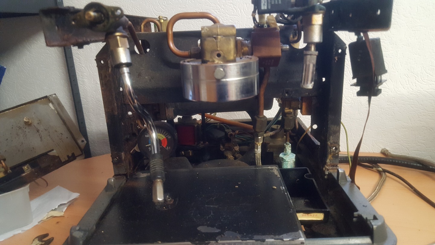

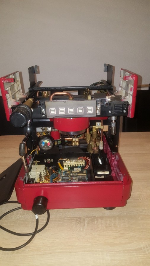

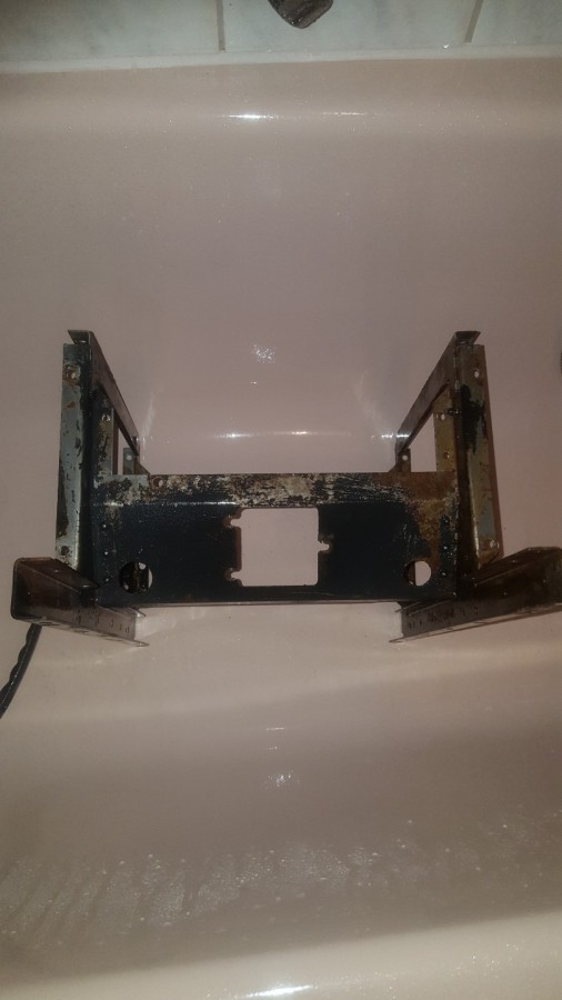

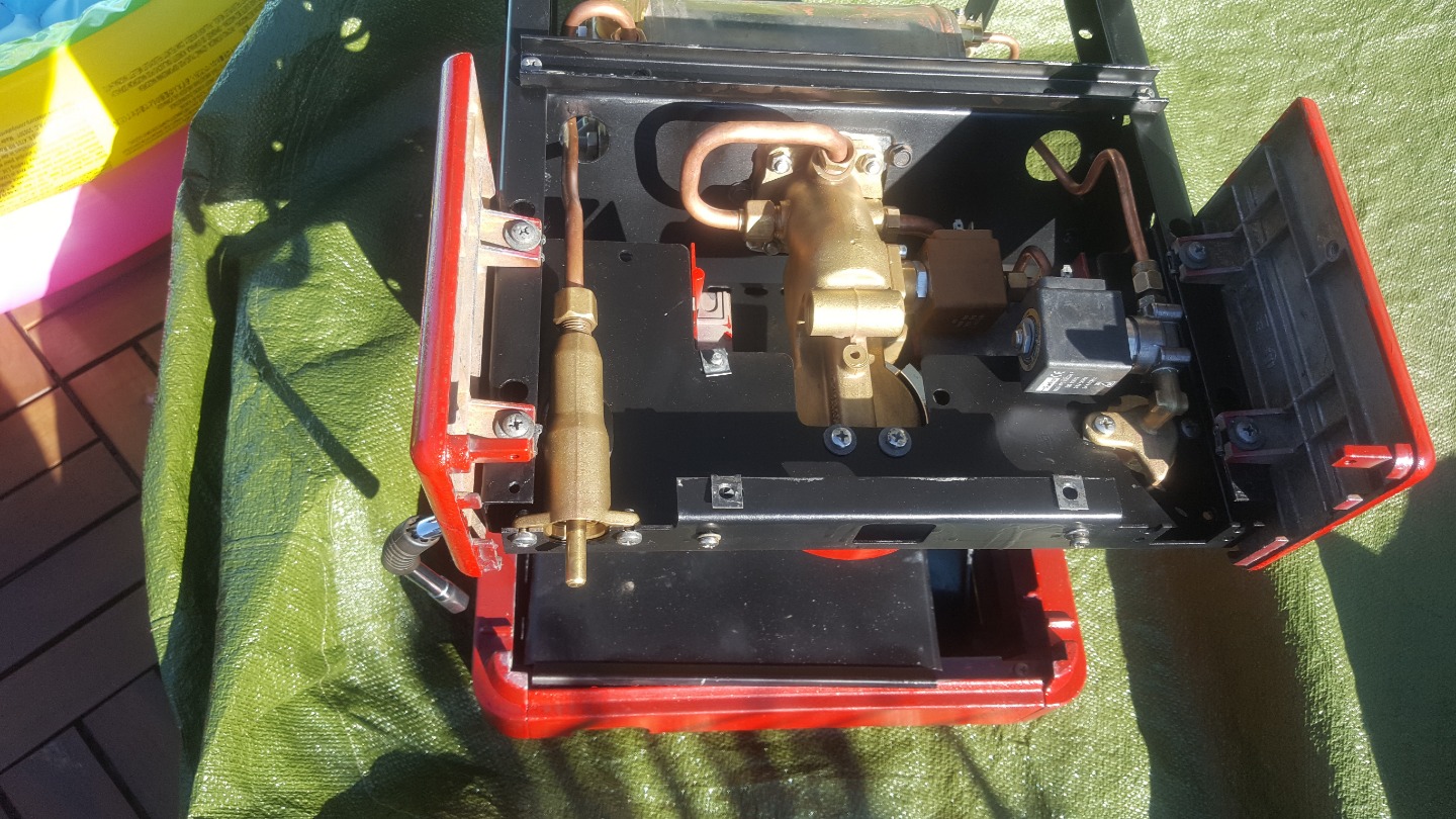

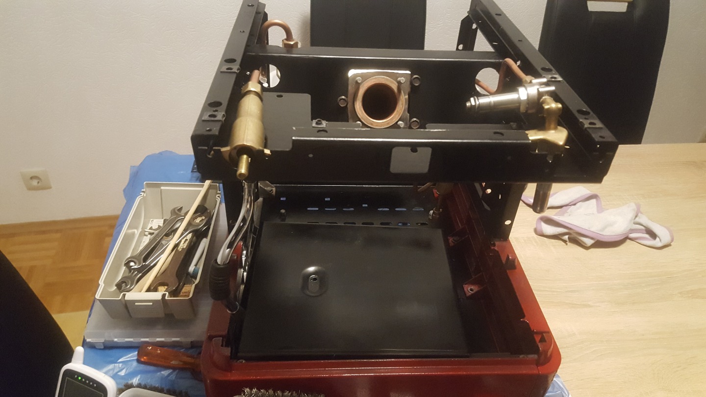

  • Hab mal in die M30 geschaut. Das Gerüst ist ziemlich durchgerostet. Dafür hat mich das Duschsieb überrascht, sieht gar nicht so schlecht aus.
      79,95 kB, 506×900, 506 mal angesehen
      75,64 kB, 506×900, 459 mal angesehen
      70,32 kB, 674×900, 505 mal angesehen
      174,66 kB, 1.374×900, 420 mal angesehen
      69,69 kB, 674×900, 484 mal angesehen
    Dieser Beitrag wurde bereits 1 mal editiert, zuletzt von Miyu ()

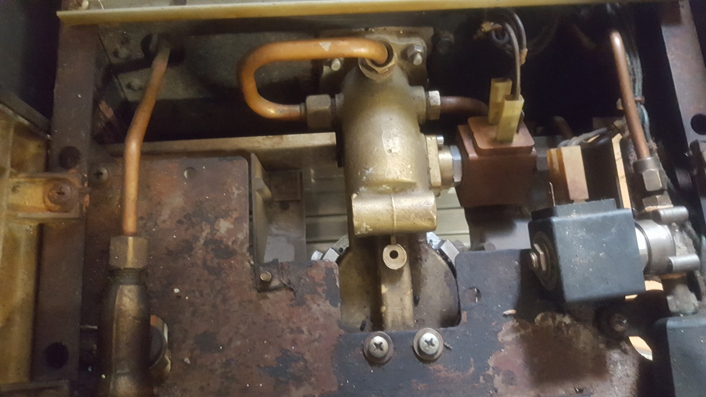

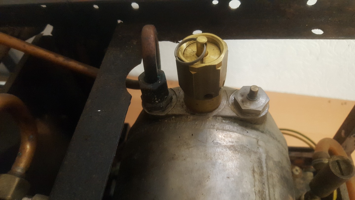

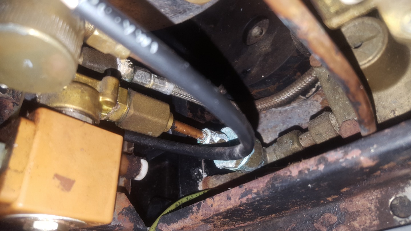

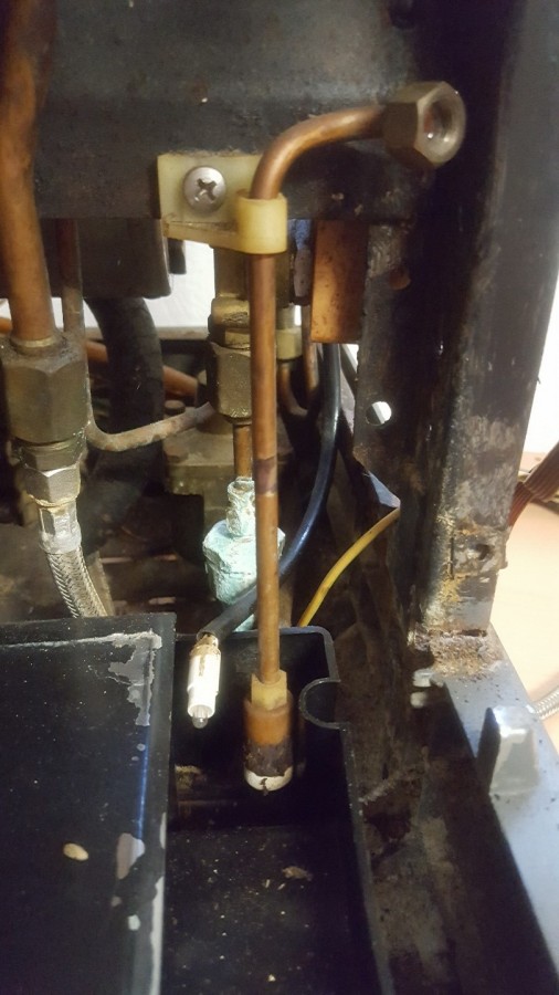

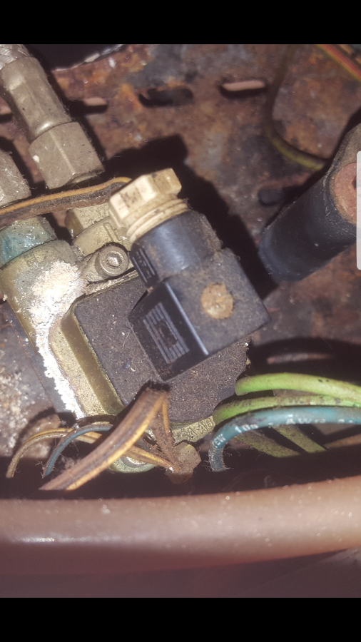

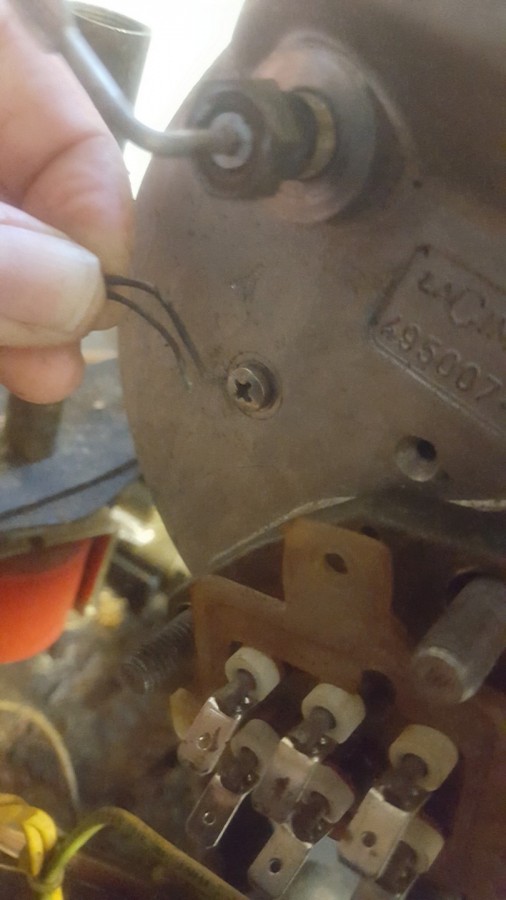

  • ich glaub Flowmeter und Reduzierstutzen sind undicht.
    Das Sicherheitsventil läßt sich drehen und das Entlüftungsventil kann man gut bewegen nach oben und unten.
    In den Kessel habe ich noch nicht geschaut.
    Ich denke ich arbeite mich langsam von der Brühgruppe zum HX erstmal dann seh ich auch ob die Patrone intakt ist.
    Muss mir auch noch Zitronensäure besorgen.

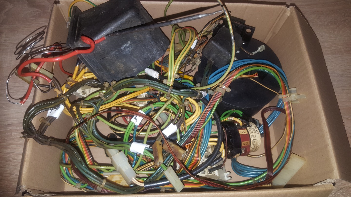

    Wie kriegt ihr den Dreck an den ganzen Kabeln weg? Isopropanol?

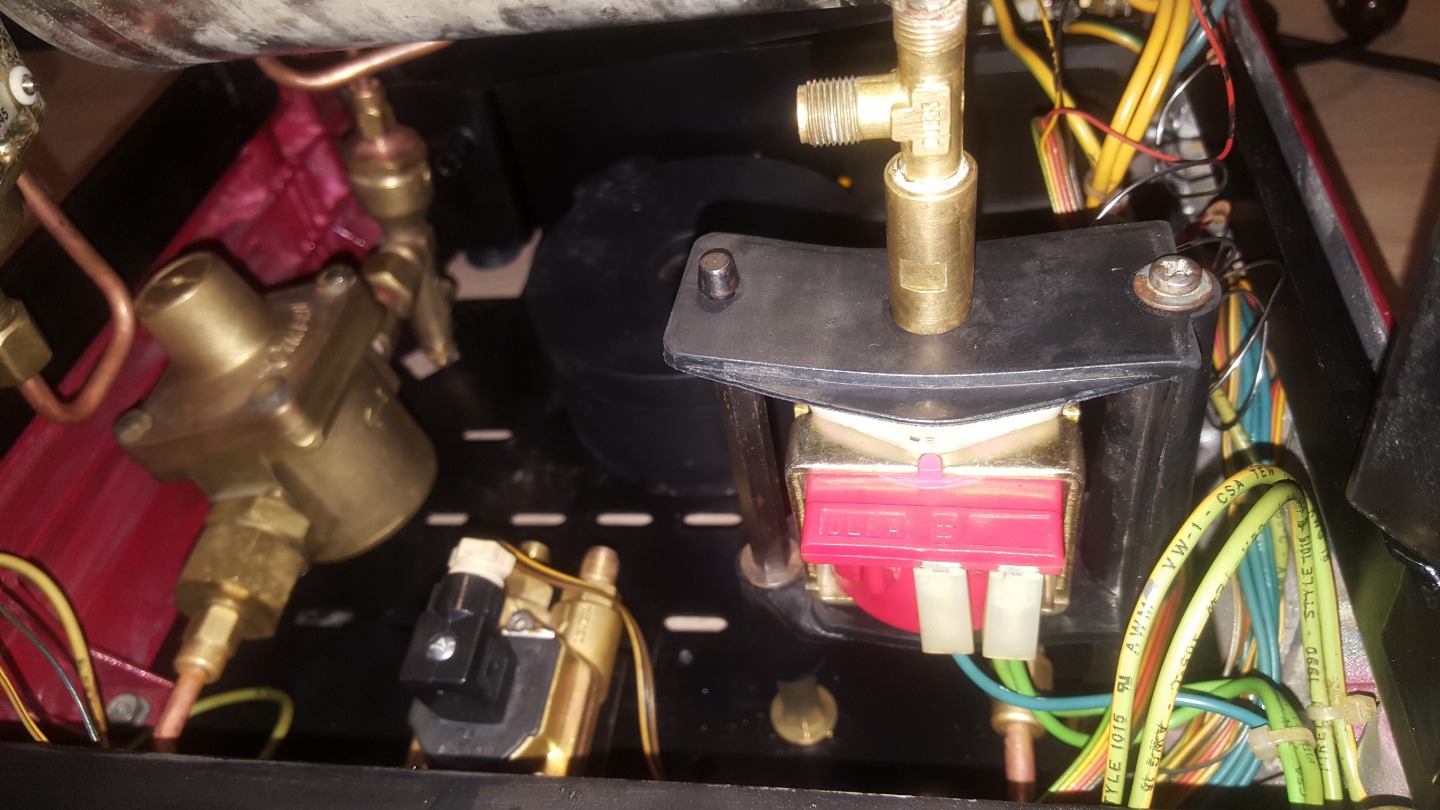

  • so wieder paar Bilder :1f601:
    Also langsam komme ich kräftemäßig ans Limit, da sitzt alles fest bin zu schwach kriege da kaum was bewegt :1f62b: :1f612:

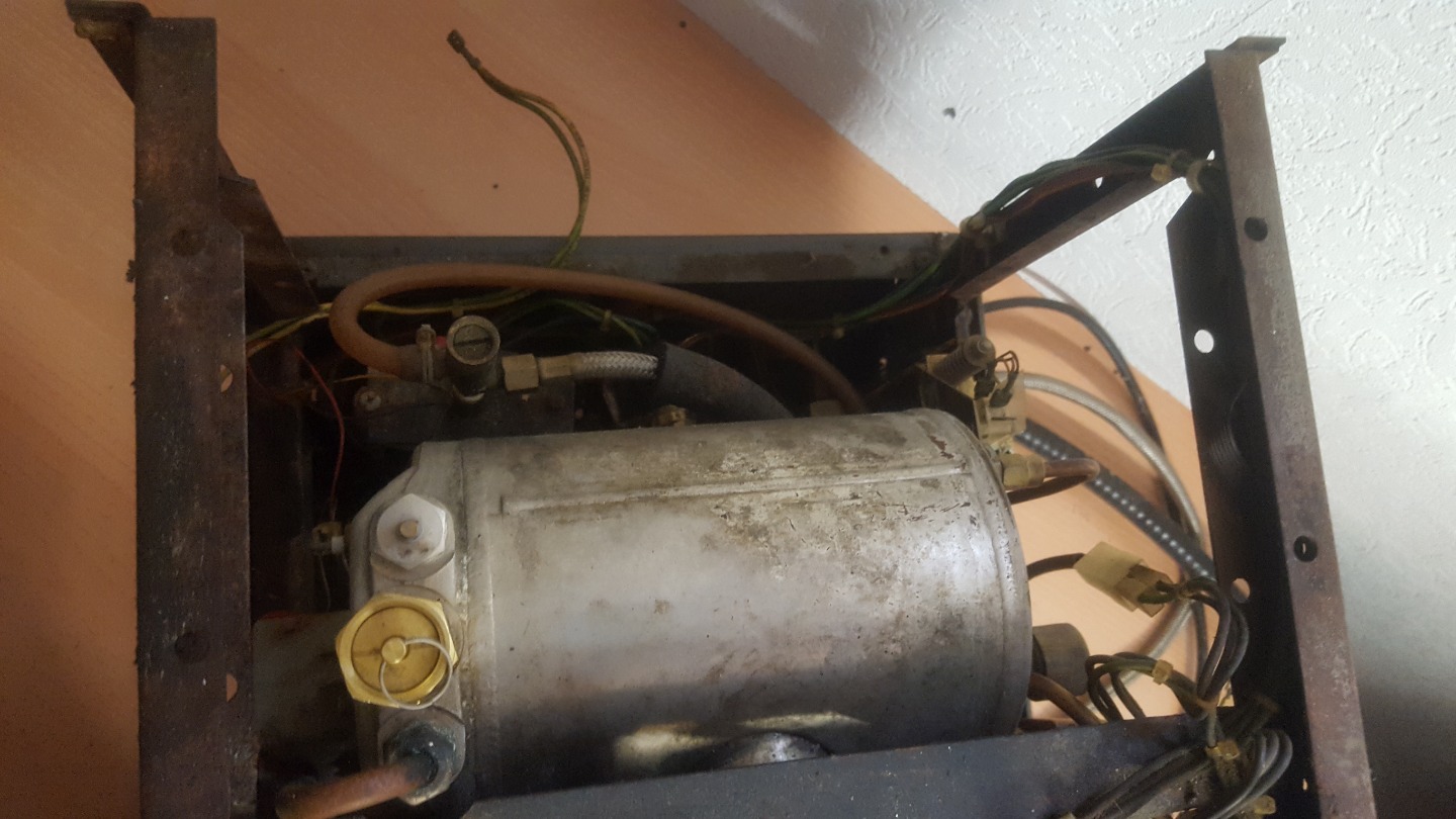

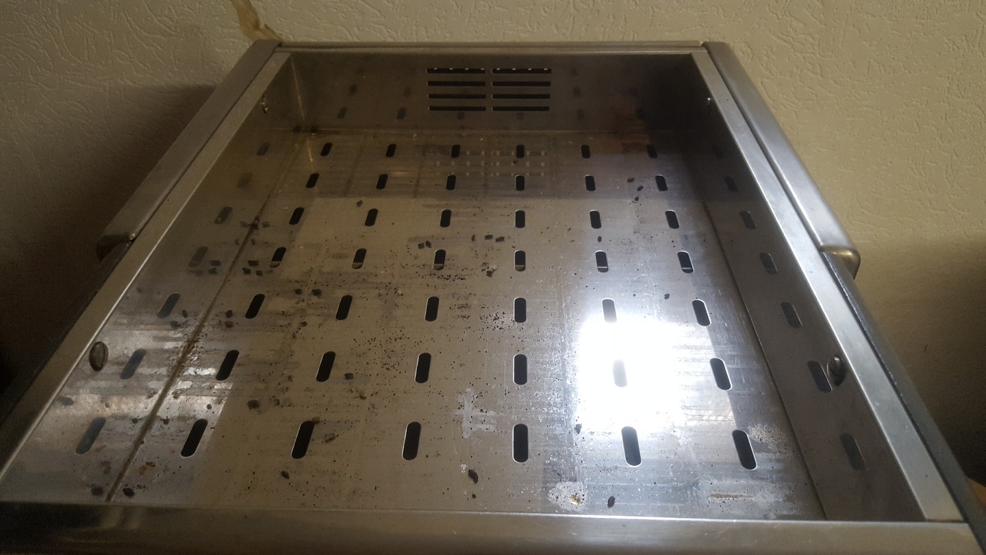

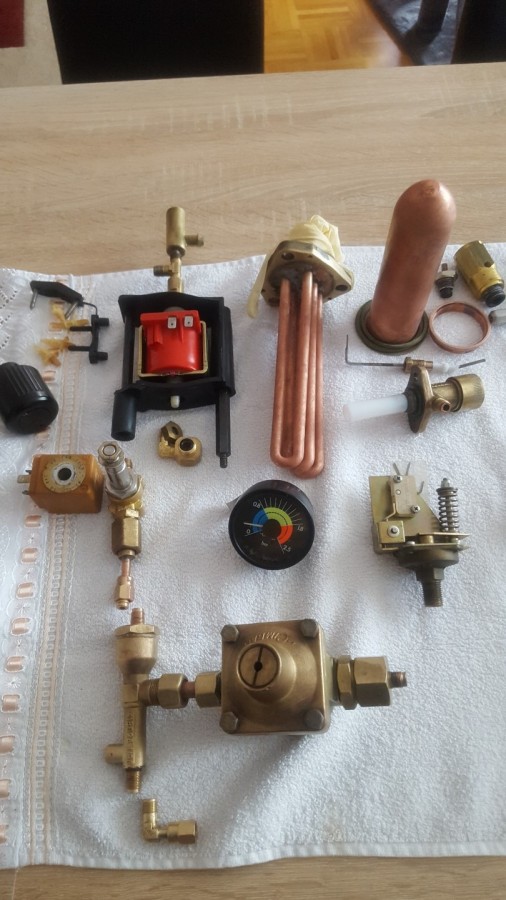

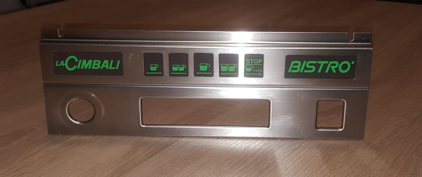

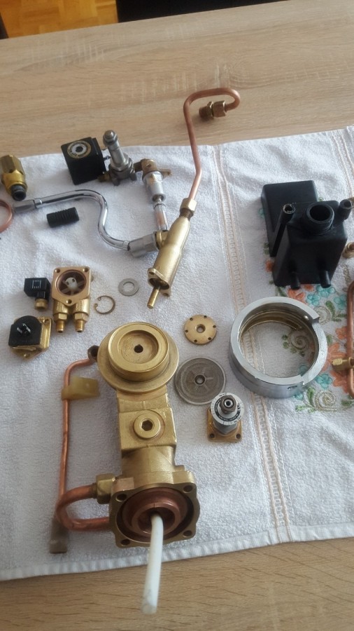

  • Dank meinem Mann hier noch paar Teile.
    HX ist in Ordnung, nur verkalkt.
    Der Vorbesitzer muss das Duschsieb mal erneuert haben, ist das einzige saubere Teil in der Maschine und leicht ranzukommen :1f602:
    Die Siebträgerdichtung war wie erwartet schon durch und die gelbe Kontrollleuchte war auch schon halber zerfallen.

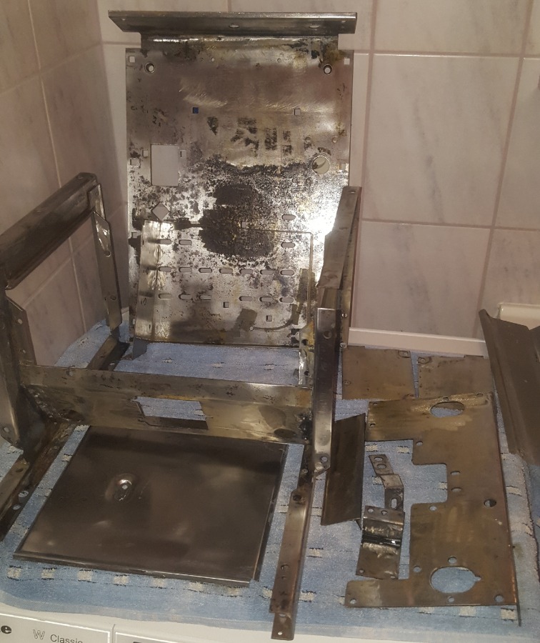

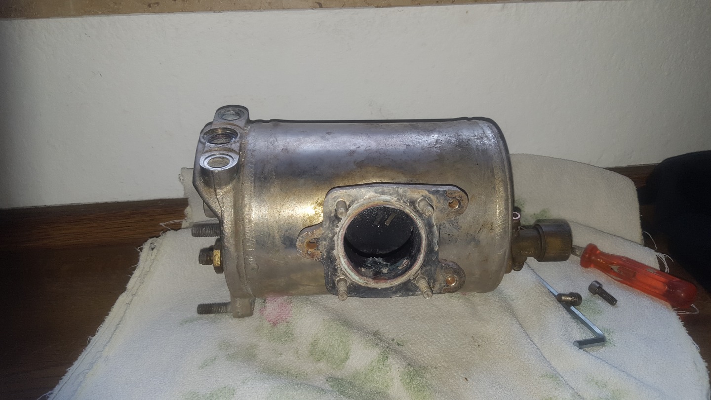

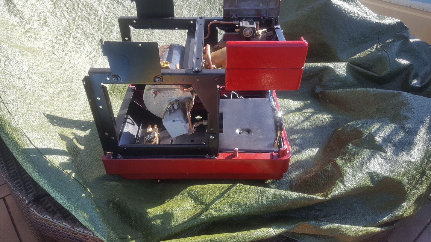

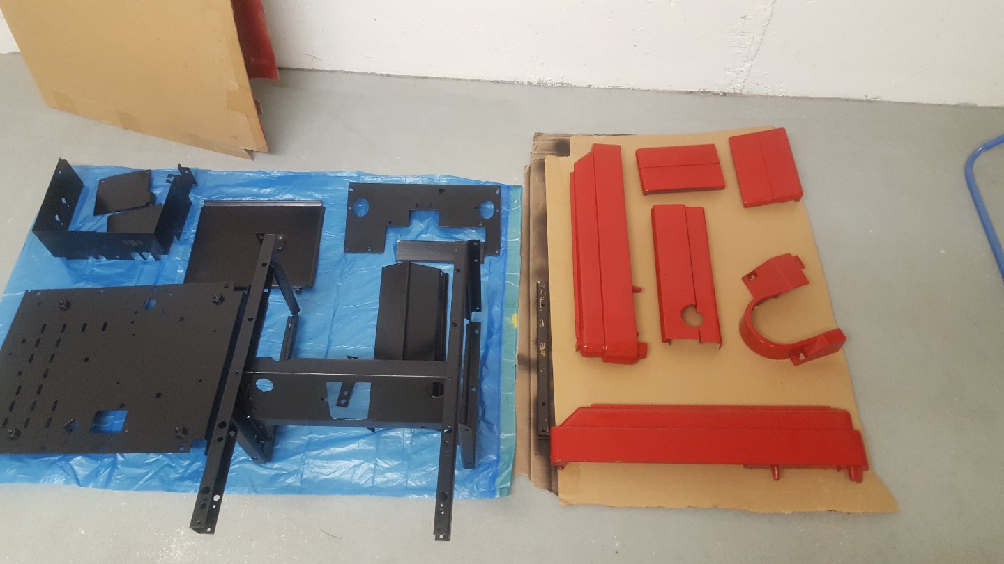

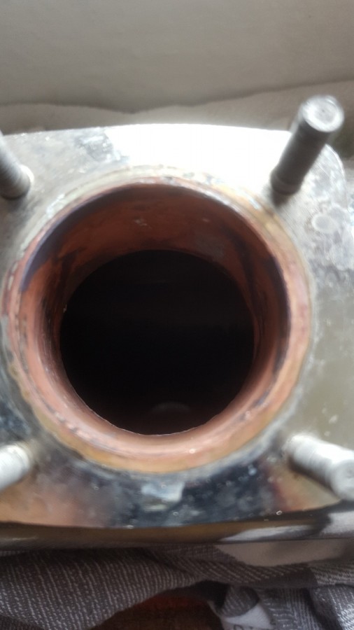

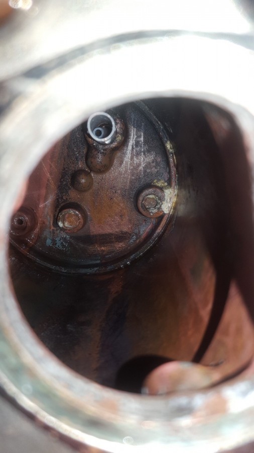

  • heute hab ich den Kessel entfernt.
    Die Heizstäbe sitzen leider fest sowie die Füllstandsonde, werde den Kessel innen vorsichtig etwas entkalken sodass sich was lösen läßt. Muss halt aufpassen dass die Kontakta nichts abbekommen :1f914:
    Und zwei Kabel haben sich von einem Kabelschuh gehört, welches an Kessel befestigt war.
      216,16 kB, 1.440×810, 465 mal angesehen
      73,7 kB, 506×900, 487 mal angesehen

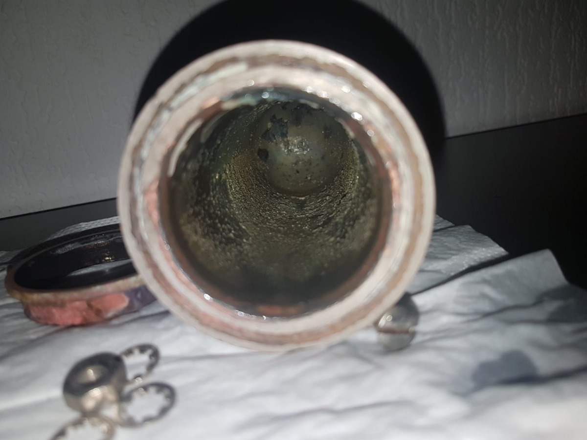

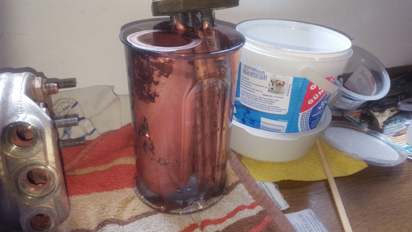

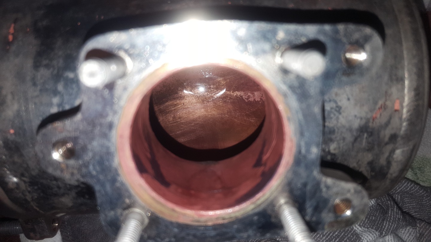

  • so erster Rückschlag - einmal entkalken hat nicht gereicht habe jetzt im Wechsel mit Amidosulfat und Zitronensäure entkalkt und die Lösungen erwärmt.
    Der Kesselstein ist recht hartnäckig :1f61d:
    Und die Säure hat die Ni Schicht zum Teil gelöst :1f612:

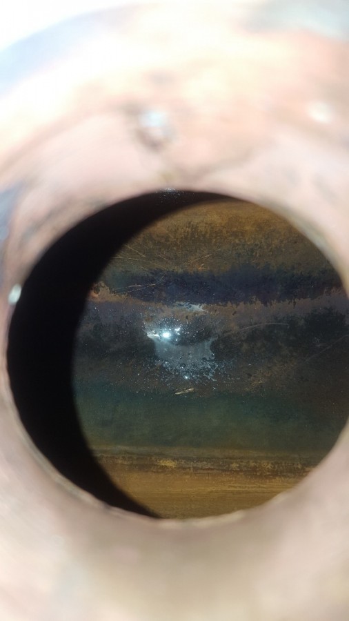

  • ich komme nicht weiter :1f613:
    Das Entkalken hat nicht den gewünschten Effekt gebracht.
    Habe noch viel Kesselstein und so einen weissen Schmodder unterm Wassermischer alles sitzt fest.
    Ich weiß nicht mehr weiter aber so will ich es nicht benutzen das riecht nicht gut.
    Hat mir jemand einen Rat?

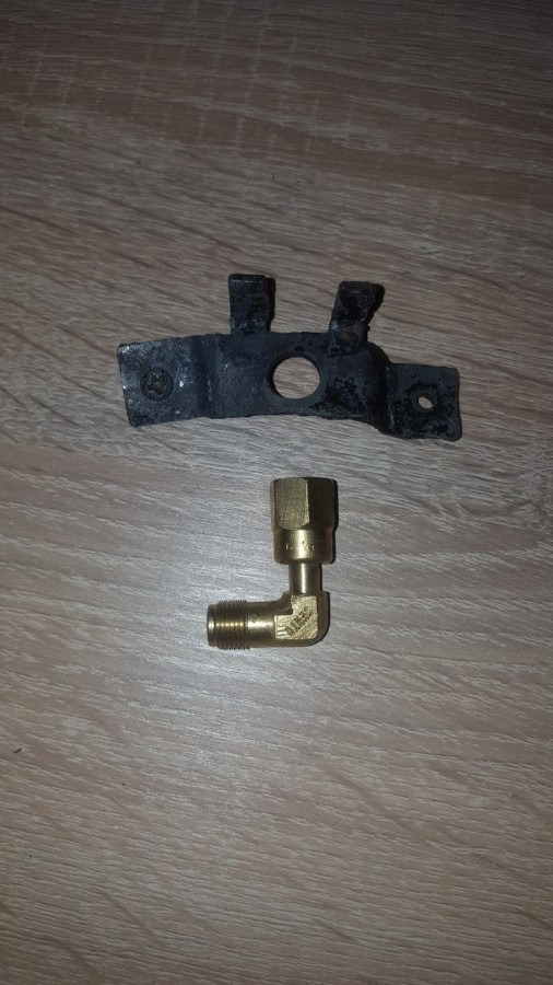

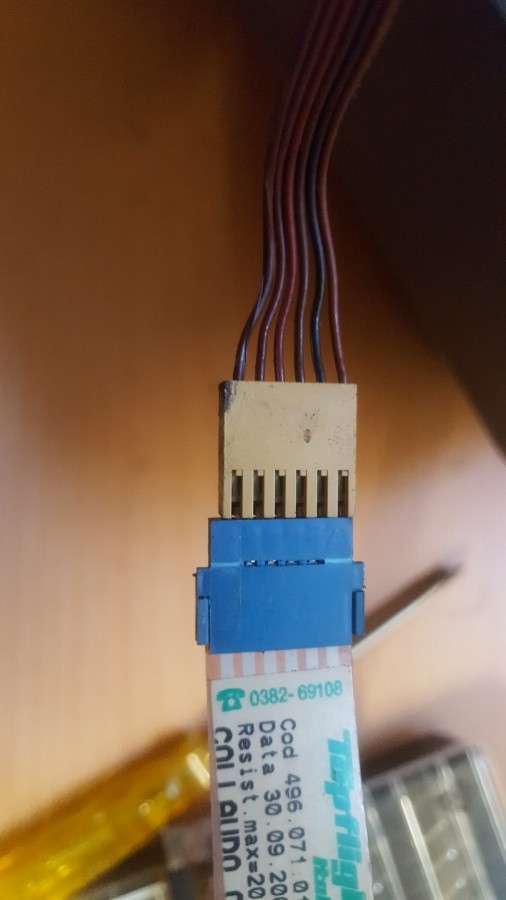

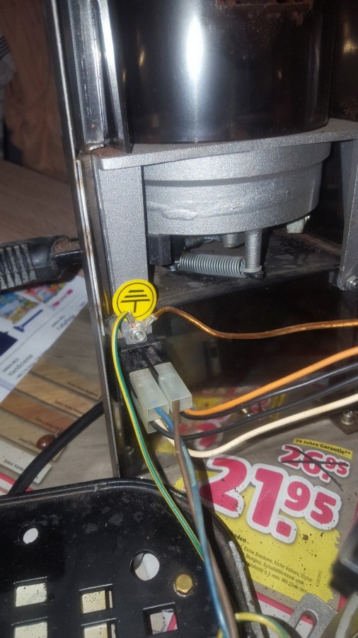

  • Entferne es mechanisch, sieht schon besser aus.

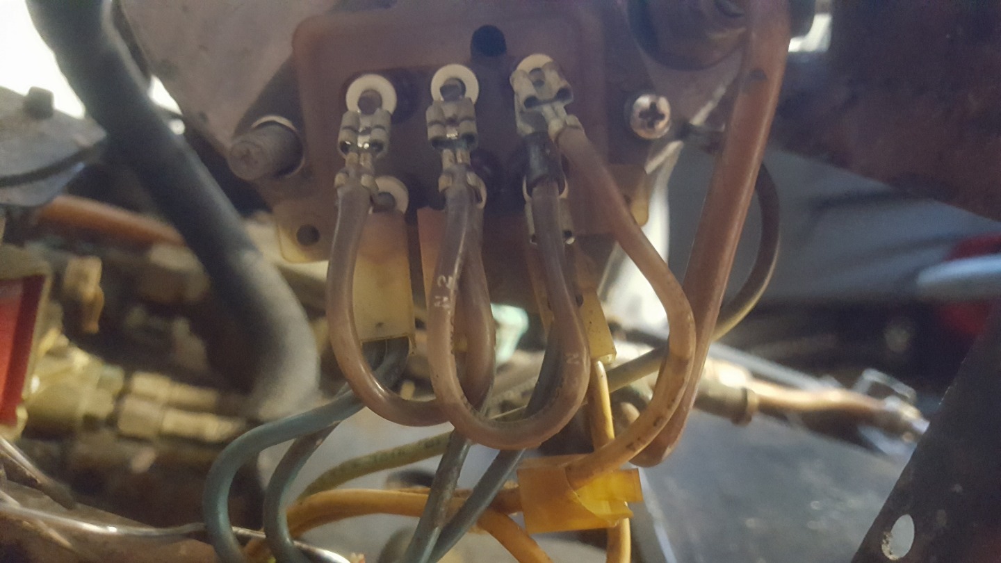

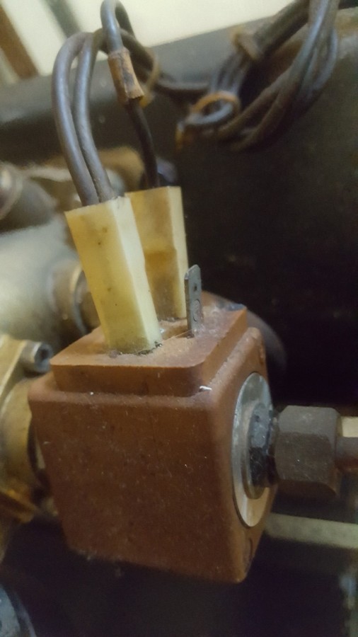

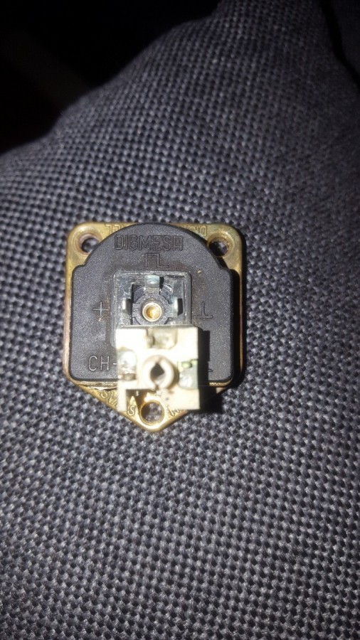

    Habe den Flowmeter demontiert und dabei die Anschlusskabel leider vom Gicar Verbinder abgerissen. Es sind zwar +/- und Erde markiert aber ich weiß noch nicht welches Kabel da was ist. Hat wer zufällig da Ahnung? Es sind 3 Kabel nebeneinander braun schwarz gelb...
      157,62 kB, 506×900, 430 mal angesehen
      680,96 kB, 506×900, 465 mal angesehen

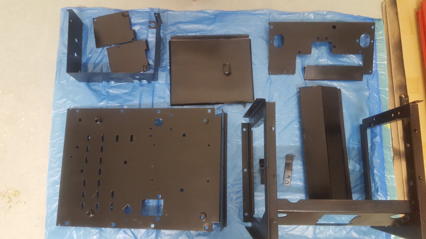

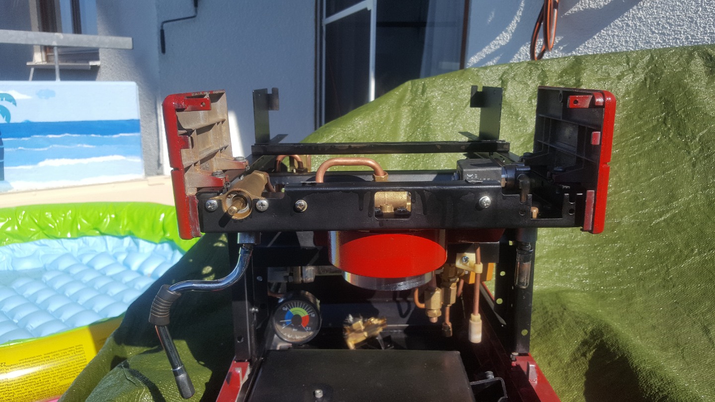

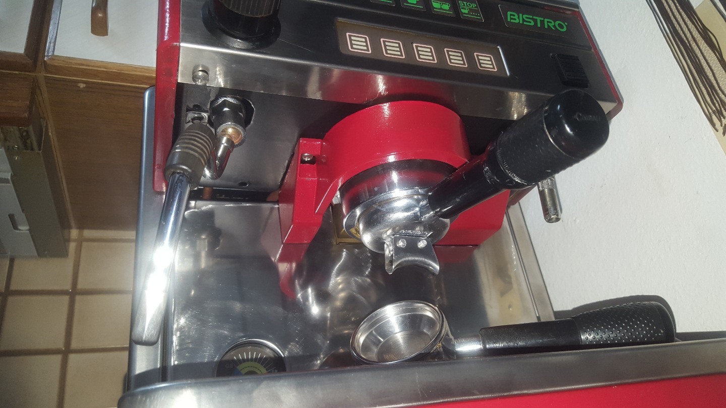

  • so wieder was dazugelernt
    Entkalken mit Zitronensäure war effektiver mit 10%iger Lösung und ca. 60ºC habe etwa eine Stunde einwirken lassen.
    Da mein Mann bei dem schönen Wetter sich weigert mir bei den Schrauben die festsitzen zu helfen, komme ich nur schleppend voran. Aber Lack und Dichtungen werde ich demnächst bestellen.
    Das Gerüst ist ja ziemlich durchgerostet werden da was abschleifen und Rostumwandler drauf sowie mit Hammerite Schutzlack eine dünne Schicht auftragen.
