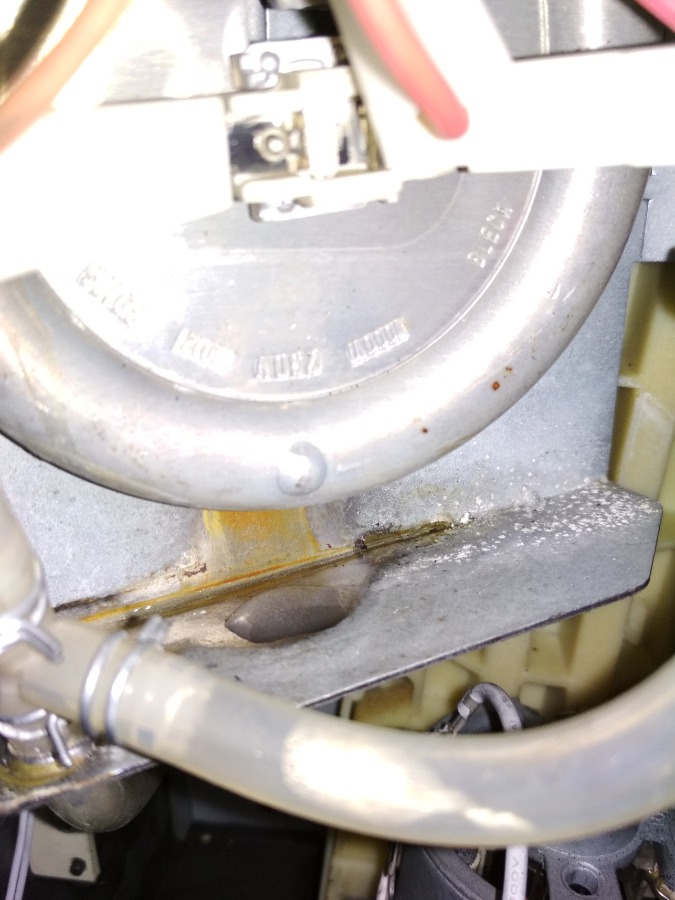

    Manchmal kann es auch ganz leicht sein. Es kommt wieder Heißwasser. Allerdings tropft es hinten ein wenig und da schon Rost ist, gehe ich davon aus, dass das schon lang der Fall ist. Anbei ein Foto. Kommt nicht von oben vom Ventil, sondern scheint aus dem Bogen selbst zu kommen... Obwohl der eine Anschluss am Ventil relativ lose ist, damit der in die richtige Richtung schaut, damit der Schlauch da überhaupt reinpasst... geht aber nicht anders anzuschrauben, pro Umdrehung nur eine Aufnahme...
    Er braucht ein wenig länger zum Aufheizen, bisher klappt es aber. Zum Übergang wohl ausreichend. Nach dem Heißwasserbezug hört es sich so an, als würde Luft gezogen werden hinten und man sieht auch Luft in dem Schlauch, der oben am Ventil hängt mit der Feder drin.

  • Der Bogen ist die Dampfheizung.
    Sobald es tropft oder leckt die Verbindung lösen. Es sind Schraubverbindungen. Auch die haben Dichtringe. Also raus damit, reinigen. Falls es nach dem zusammensetzen immer noch tropft müssen die Schraubverbindungen getauscht werden.
    Was geht nicht richtig fest? Alles muss bombenfest sitzen. Sonst sprudelt es.
    Die Heizung hat nur halbe Kraft. Klar dauert das länger.
    Mach ruhig 3 bis 5 Bezüge ohne Bohnen. Fehler ignorieren. Danach sollte die Bohnenmenge zunehmen
  • Nein, der Thermoblock, also die Heizung, ist nicht reparabel. So ein Teil kostet um die 30 Euro.
    Vorher gucken ob eine 5 oder 6 auf der Heizung steht. Falls nix drauf steht ist es 6.
    Die neuen haben 5 Millimeter Durchlass, dann brauchst du auch neue Raccords, falls jetzt 6 drin sind.
    Unter Downloads ist auch eine Anleitung
    Die Kugel wird vom Kugellager des Mahlwerk sein. Das sitzt unterhalb der Kranzabdeckung, kommt man so nicht ran. Solange es läuft ist gut. Wenn es laut wird tauschen
