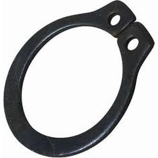

    wenn die Motorwelle dick genug ist (>6mm), kann man es vorsichtig mit 2 Schraubendreher (gegenüber liegend) versuchen von der Welle zu hebeln. Bei zu dünnen Wellen besteht die Gefahr, dass A:) die Welle vebogen wird oder B:) die Welle aus dem Getriebe gezogen wird.
    Besser ist natürlich einen zwei oder dreiarmigen Abzieher zu benutzen, da dieser den Druck zum Abziehen stirnseitig auf die Welle ausübt. Bei den WMF Brühgruppenantrieben sind diese Antriebsadapter stirnseitig noch mit einem Aussen-Seegerring auf der Welle gesichert.
    An diesem Seegerring befinden sich an der offenen Seite 2 kleine Bohrungen für eine entsprechende Zange zum öffnen und entfernen dessen! Dieser Seegerring sitzt in einer entsprechenden Nut der Welle (ein sogenannter Einstich), so dass man den nicht einfach von der Weller schieben kann.
    Gruß Harald

  • Hi, danke für die Tipps,
    Aber mit einwirken von kriechöl und erhitzen tut sich nix!
    Mit dem Einsatz/ bzw. Druck von Schraubendreher tut sich nix sitzt fest das Teil! Darum denk er ich bin bestimmt nicht der Erste der nun vor diesem Problem steht!
    ....,.. denke gibt da von WMF / Schârer ein Spezialwerkzeug
    Habe da schon eine Idee, aber hör Mal was ihr sagt
    Matthias
  • Dann würde ich es nur mit einem Abzieher versuchen, Den Abzieher aufsetzen und auf Druck bringen und dann versuchen, vorsichtig den Adapter erwärmen, aber nur den Adapter und nicht die Welle!
    Normaleweise ist der Adapter aus Aluguss und die Getriebewelle ein legierter Stahl mit einer Keilnut und Keil. Evtl. kann man versuchen oben in den Adapter einen Schluck Cola einfüllen, die kann auch den Rost lösen, über Nacht einwirken lassen.
    Gruß Harald
