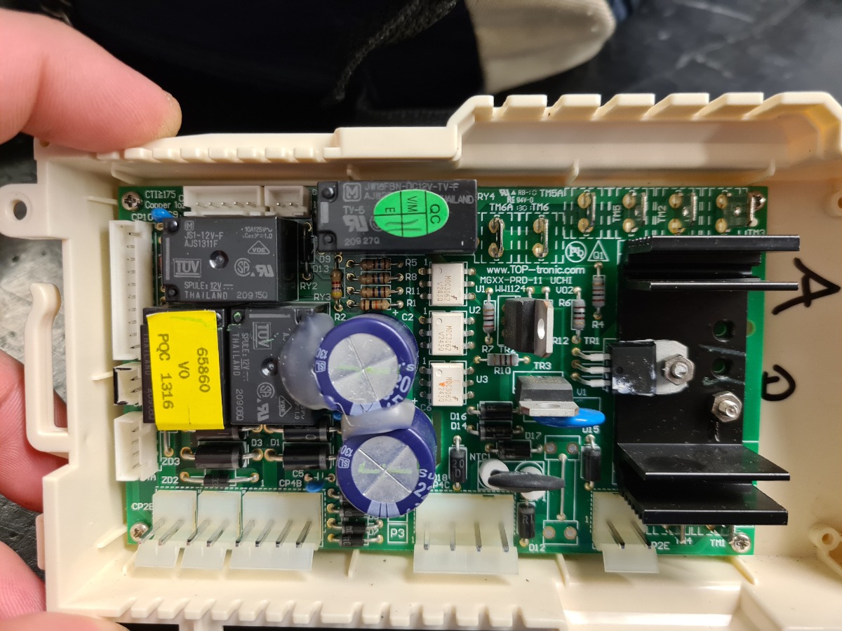

    Hallo Leute,
    grabe jetzt auch diesen Beitrag nochmals aus, da bei einer Jura Z6 eines Kollegen im Grunde das selbe Problem mit dem ausschalten vorliegt.
    Würde jetzt auch gerne die Dioden tauschen (Lötkenntnisse natürlich vorhanden) und wäre über eine genaue Bezeichnung der kleinen Dioden, die vermutlich die selben sind wie in der beschriebenen Jura, sehr dankbar!
    LG Robert
  • Hallo und vielmals Entschuldigung, für die ganz späte Antwort. Bei mit ist momentan Land unter. Bin am umbauen, am Haus. Komme deswegen nicht groß ins Netz oder um Maschinen zu reparieren.
    Große Dioden : 1N5404
    Kleine Dioden : 1N4004 (Die sind eingebaut, 400V Sperrspannung)
    Kleine Dioden : 1N4007 (Die habe ich eingebaut 1000V Sperrspannung).
    Seitdem keine Probleme mehr an den Juras.
    Die Großen sind um die 15V gleich zu richten
    Die Kleinen für die 9V.
    Meistens sind es die für die 9V.
    An der Ena hatte eine in Sperrrichtung Durchgang. War nicht immer, konnte ich erst messen, nachdem die Maschine aus gegangen ist und das Gehäuse offen war. 10 Minuten Später, war alles wieder normal, an dieser Diode. Ena ließ sich wieder einschalten, als wäre nichts gewesen.
    Das Wissen habe ich aber von einem anderen User im Komtra Forum Tobias L. Er hat viel Hilfestellung gegeben. Danke nochmals an Ihn.
    Bitte Stecker ziehen, 230V können tödlich sein.
    mit großem Interesse habe ich diesen Beitrag verfolgt um für ein gleichartiges Probelm - im weitesten Sinne abschalten der Maschine ohne Fremdeinwirkung, jedoch bei Systemstart (kalt, nach dem vierten oder fünften Versuch klappt es dann)- eine Lösung zu finden.
    Die nötigen Kenntnisse aus dem Bereich der E-Technik und Lötarbeiten habe ich. Ich frage mich allerdings was das simple austauschen der Dioden für einen Sinn hat, so fern diese nicht defekt sind.
    Und weiter - macht es Sinn die Elkos ebenfalls auszutauschen? @raubritter @robbotix
    Beste Grüße

  • Hallo ins Forum,
    danke für die Hilfe hier im Forum! Habe hiermit unsere Jura Ena Micro 9 erfolgreich repariert.
    Es waren auch die Dioden, die Maschine schaltete sporadisch ab. D5 bis D9 (Dioden des 9V-Gleichrichters), siehe Bild (Typ 1N4004) habe ich durch 1N4007 ersetzt.
    Kleiner Tipp: Manche hatten ja Probleme mit dem Löten. Ich habe auch bemerkt, dass das Lötzinn schlecht schmilzt. Ich habe die Dioden deshalb direkt am Körper abgeknipst, und die neuen an den restlichen rausguckenden Draht angelötet - war dann einfacher und klappte auf anhieb. Auf die Polung achten. Am besten vorher noch ein Foto schießen, dann kann man nochmal nachsehen, und hat gleich eins für das Forum.
    Viel Glück allen
    Dipl.-Ing MM
      161,36 kB, 506×900, 99 mal angesehen
