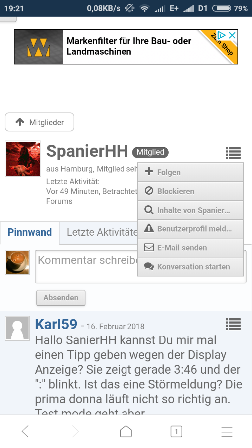

Stefan,
ich würde gerne, wie Du angedeutet hast, diese Konversation zum SpanierHH schicken, wie mache ich aber das?
Ich bin ein Neuling im Forum!
BG, Laky -
Du klickst auf den Namen der Person, der du eine Konversation schicken willst. Da kommst du auf die Profilseite, wo du oben rechts durch klicken ein Menü aufklappst. Dort kannst du "Konversation" auswählen.Gruß Stefan
