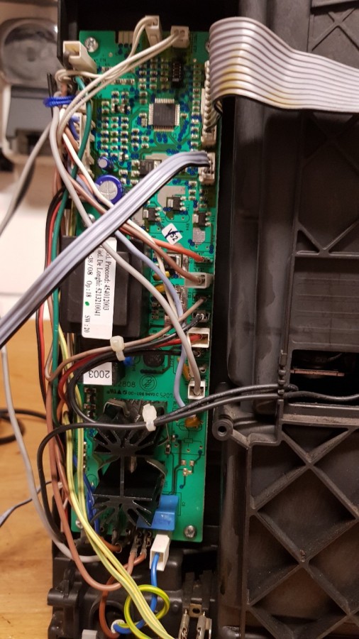

Letzter Stand:
Wiederstand der Temperatursensoren, TB: 120 und DH: 118 kOhm.
Ich habe nochmal alles durchgemessen, bis auf die waagerechte DH-Thermosicherung (956 Ohm) scheint alles OK zu sein. Sie ist wahrscheinlich kaputt gegangen, als ich die DH beim leeren Wasserkreis getestet habe.
Im Test Modus funktioniert alles bis auf die DH und die Pumpe, die nicht angesteuert wird. Bei der BG in oberer Position ist auf der Pumpe Spannung von 5 V. Wenn ich direkt die Pumpe an 230 V anschließe, nach Abklemmen der Pumpe und des Druckschlauches von TB, pumpt sie ordentlich.
M.E. ist die Leistungsplatine defekt, vielleicht nur ein Triac darauf, aber was noch eventuell?
Für jeden Tipp wäre ich dankbar. -
Dann sollte der Triac TY4 defekt sein kaffee-welt.net/shop/index.php/Product/10-TRIAC-ACS108-6S/
Und das defekte Thermostat: kaffee-welt.net/shop/index.php…-Dampfheizung-318%C2%B0C/Gruß Stefan
Zuerst vielen Dank!
Erklärt der Ausfall von diesem Triac die Meldung „Allgemeine Störung“ bzw. der Fakt, dass jetzt beim Einschalten immer die Maschine im Reset-Modus läuft („Press OK to install Englisch“)?
Sonst würde ich die ganze LP austauschen?! -
Der Triac kann nicht für die sofortige Allgemeine Störung verantwortlich sein. Hab jetzt noch mal den kompletten Thread durchgelesen, sollte von den Problemen mit dem defekten Antrieb kommen, da wird dann softwareseitig die Elektronik gesperrt. An deiner Stelle würde ich eine Konversation zum SpanierHH schicken, der kann dir da weiterhelfen.Gruß Stefan
