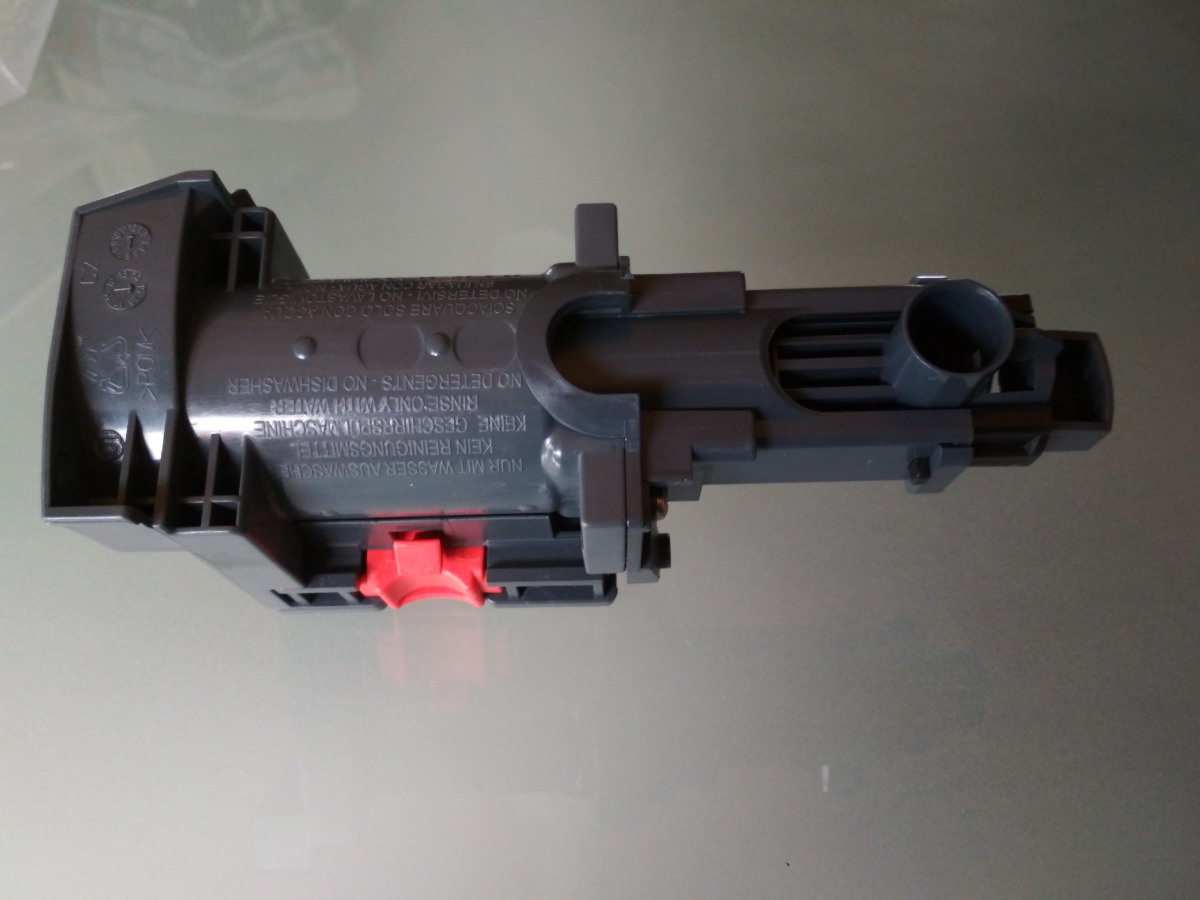

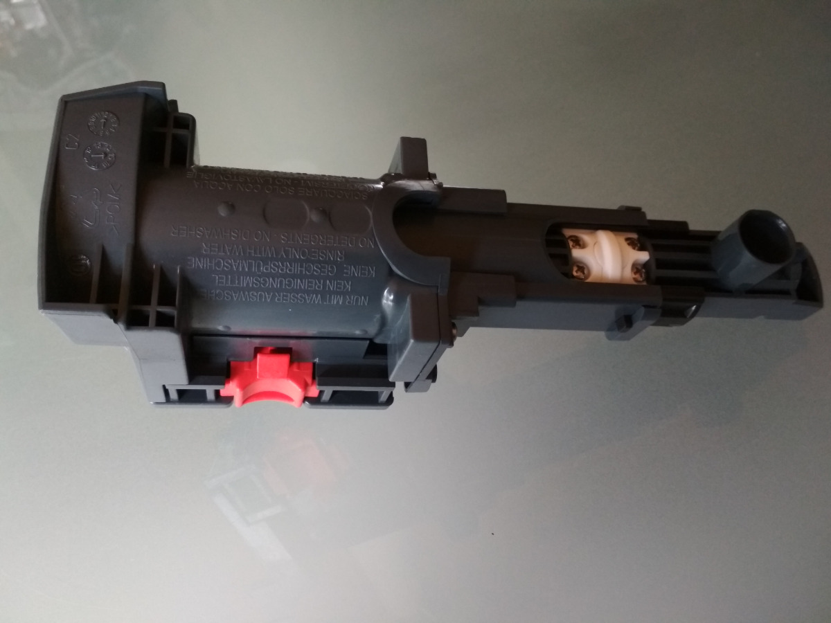

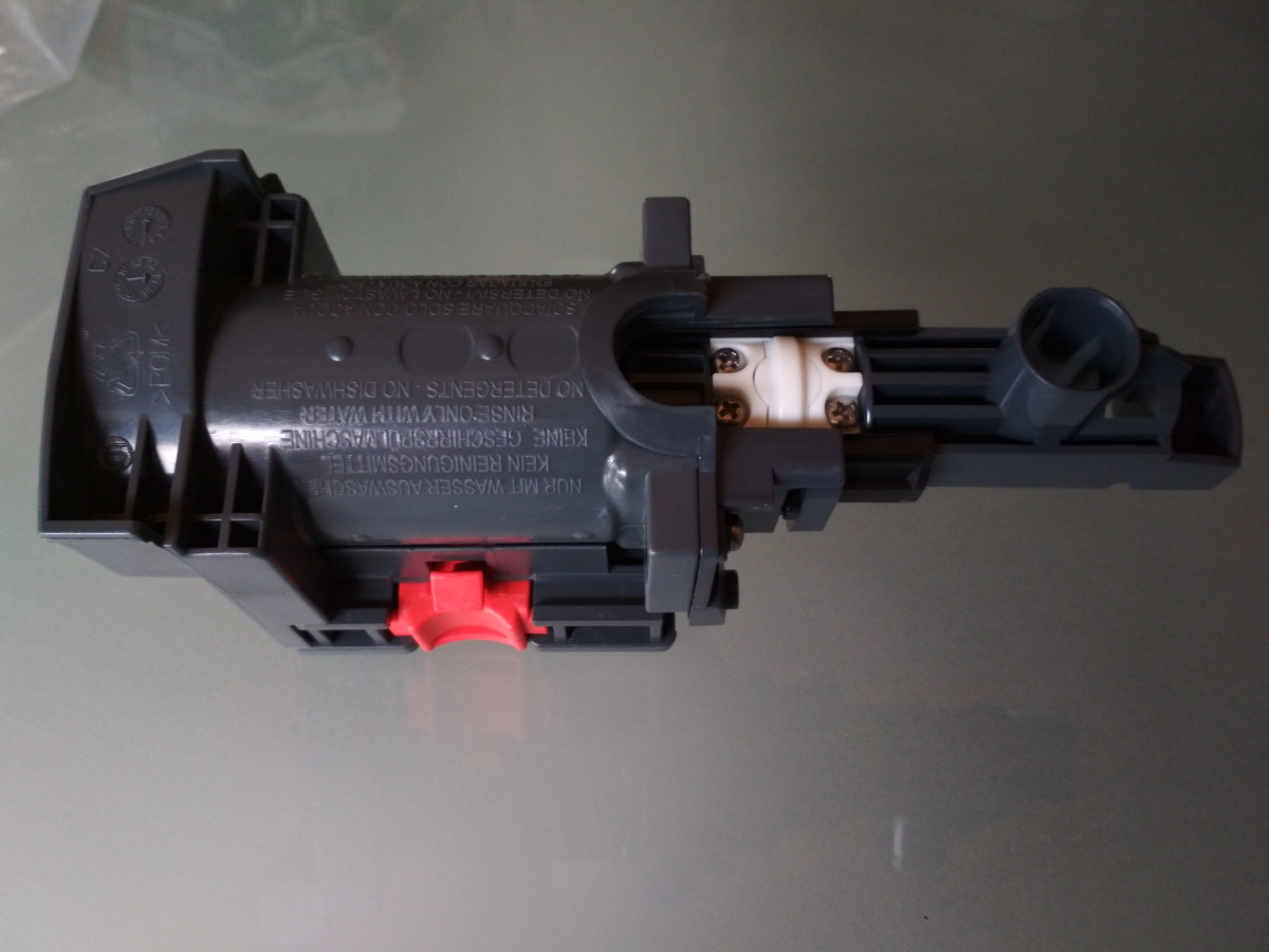

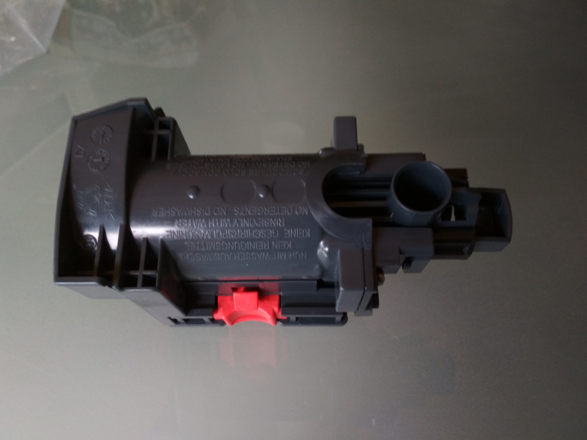

    Wie gesagt, mit deiner BG läuft was falsch.
    1 zeigt die Grundstellung, 2 zeigt die BG wenn sie unterm Mahlwerk steht, 3 wenn sie ganz raufgefahren ist.
    4 zeigt die falsche Stellung unterm Mahlwerk, da ist das innere Kolbenstück schon rausgezogen. Dadurch ist der Brühkolben noch bündig und das Pulver kann nicht in die BG fallen.
    Der Brühkolben läßt sich jetzt leicht bei entnommener BG nach unten drücken? Der Antrieb hört sich immer noch nicht gesund an.
