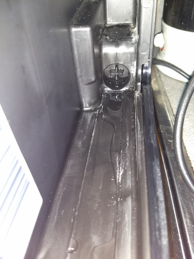

    Ich habe heute auf dem Flohmarkt eine ESAM 3300 Magnifica gekauft. Klar.. ist ein Risiko. Die Maschine sah auch sehr gut aus. Ich habe sie gereinigt, entkalkt und alles sieht aus wie neu.
    Dann kam der Spültest. Ich habe gesehen, daß Wasser aus Richtung des Tanks rinnt. Außerdem steht irgendwann eine kleine Menge Wasser im Tresterbehälter.
    OK, da ich schon seit 14 Jahren die gleiche Maschine habe, bin ich nach dem Ausschlussverfahren vorgegangen und habe die Teile aus meiner vorhandenen Maschine genommen und in die "neue" gesetzt ohne dass eine Änderung eingetreten ist.
    - Tank getauscht
    - Brühgruppe getauscht
    - Auffangbehälter getauscht (auch wenn das spinnerig klingt - sicher ist sicher)
    Dann habe ich das Gehäuse incl. Deckel demontiert und immer wieder gespült. Es tropfte und rann aus Richtung Wassertank dass es eine reine Freude war :2639:
    Die Maschine blieb im inneren trocken wie die Wüste Gobi. Wir haben zu zweit mit starken Taschenlampen von allen Seiten reingeschaut. Es dampft nichts, es gibt keine Kalkkrusten. Die Maschine ist pupstrocken innen.
    Aber irgenwo muß doch das Wasser herkommen? Hat noch jemand eine Idee?
    Beim letzten Mal habt ihr mir so super weitergeholfen (Tausch mal das Flowmeter aus) und meine Maschine funktioniert heute noch. Deshalb habe ich die Hoffnung, dass ihr auch hier eine Lösung wißt.
    Ganz irritierend finde ich den Teelöffel Wasser im Tresterbehälter. Wo kann der herkommen?
    Ich bin echt gespannt und sage schonmal Danke.
    Susanne
  • Danke für die Antwort. Den Tank hatte ich auch getauscht. Gibt's da noch eine Dichtung? Am Tankstutzen??
    Es ist ein goldenes Gehäuse.
    Die obk scheint ok zu sein. Da ist auch nach dem Spülen alles trocken. Nur unter den Wassertank ist's nass.
    Susanne
