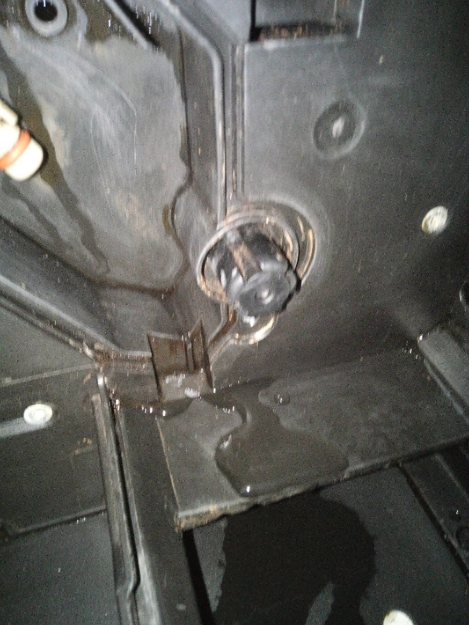

Hi. Hab auch ein Problem.vielleicht kann mir jemand helfen bei meiner exprelia.sie verliert Wasser über bzw hinter dem Support Ventil. Da ist eine Öffnung siehe Anhang. Sie läuft auch wenn sie vom Strom ist. Tröpfelt nur leicht aber über Nacht hab ich ein Lappen reingelegt und nun ist es ganz nass. Danke schonmal

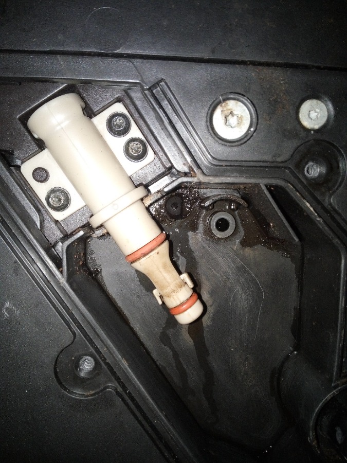

bei dem Exprelia kommt es meistens an dem Anschuss zum Auslaufventil zu einem Bruch.
Also das Gegenstück zu dem ersten Foto.
LG -
Das heißt ich muss sie wieder zerlegen?
hatte sie erst offen nach Fehler e05. Hatte das linke Funktionsventil ausgebaut und gereinigt. Zu allem Überfluss war auch noch der raccord am rechten großen ventilblock kaputt. Oh man,
