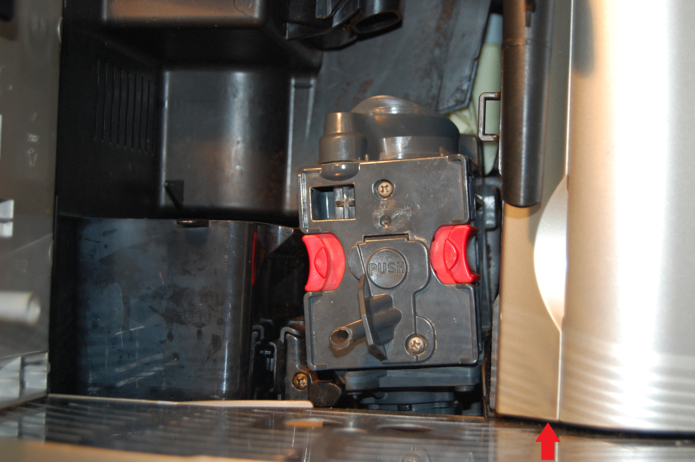

Hallo liebe Kaffee Gemeinde,
nachdem ich das Forum durch gestöbert habe,hab ich mich an Werk gemacht.
Ich hab den Thermoblock ausgebaut und mal durch gemessen er hat 85,4 Ohm . Der Thermostatsensor hat 109 angezeigt und nicht wie bei Michael ( auf der Anleitung zusehen ( Danke nochmal)123.7.
Auf dem Thermostatsensorkopf war was weisses als er noch am Thermobock an geschraubt war.
Meine Frage nun : ,ist das in Ordnung oder könnte das ein Grund sein, dass der Kaffee nicht Heiß genug ist?
Oder was könnte noch ein Grund sein?
Viele Grüße Reschie
