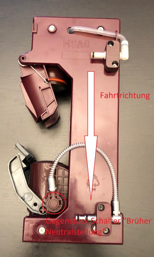

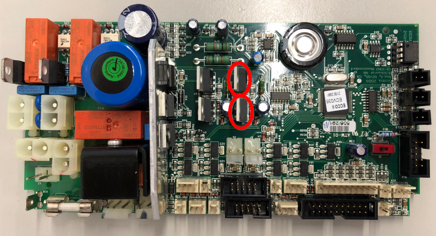

nachdem ich die H-Brücke und den Motor gewechselt habe ist der Kurzschluss beseitigt.
Von @Heinz Rindfleisch und dem Motoreimer habe ich auch einige Beiträge gefunden, die zu meinem Fehlerbild gepasst haben, daher denke ich war dies Teil der Ursache.

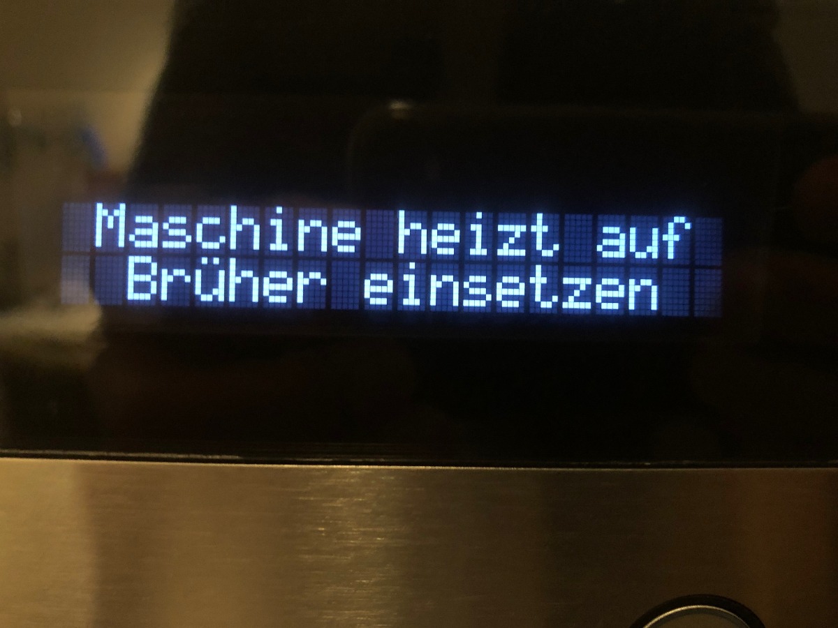

Allerdings bekomme ich jetzt erneut den Fehler "Brüher einsetzen".
Egal, in welcher Position ich den einsetze (Ganz oben), die Maschine fährt ihn immer nur nach unten an den unteren Anschlag (sehr fest, denke nicht das es normal ist, siehe Bild).
Der Motor stoppt dann und nach einigen Sekunden kommt dann die Meldung "Brüher einsetzen".
Wird der Brüher vollständig geschlossen eingesetzt (Oberer Anschlag), kommt sogar kurz "Bitte ihre Wahl", nachdem er ganz nach unten gefahren wurde. Danach aber direkt "Getränkewahl gesperrt, Brüher einsetzen".
Hat noch jemand eine Idee an was das liegen könnte?
Sollte nicht eigentlich einmal Hoch und einmal runtergefahren werden?
Danke euch.
