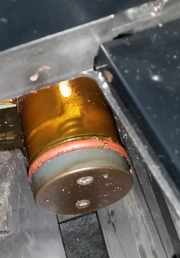

Unter meiner Maschine steht Wasser schon wenn ich diese einschalte. Brühgruppe getauscht. Leichter Wasserfluss am Wassertankanschluss. Ich weis nicht mehr wo es herkommt.
Meistens, ist der Tank das Problem. Wenn das Ventil nicht mehr richtig schließt, fließt das Wasser unter dem Tank, zwischen Gehäuse und der
Tropfschale.
Es könnte aber auch an einem undichten Raccord von der Heizung liegen.
Bei neuen Brüheinheiten kann es auch einige Tage lang vor kommen, das die etwas lecken.
Gibt sich aber schnell, wenn die O-Ringe etwas aufgequollen sind
Hinten ist alles trocken. Ich vermute auch den Wassertank da es vorne rechts unter der Maschine steht. Was ist der Raccord? Diese Dichtung habe ich schon bestellt. Da hängt auch immer wieder Kaffesatz dran..
