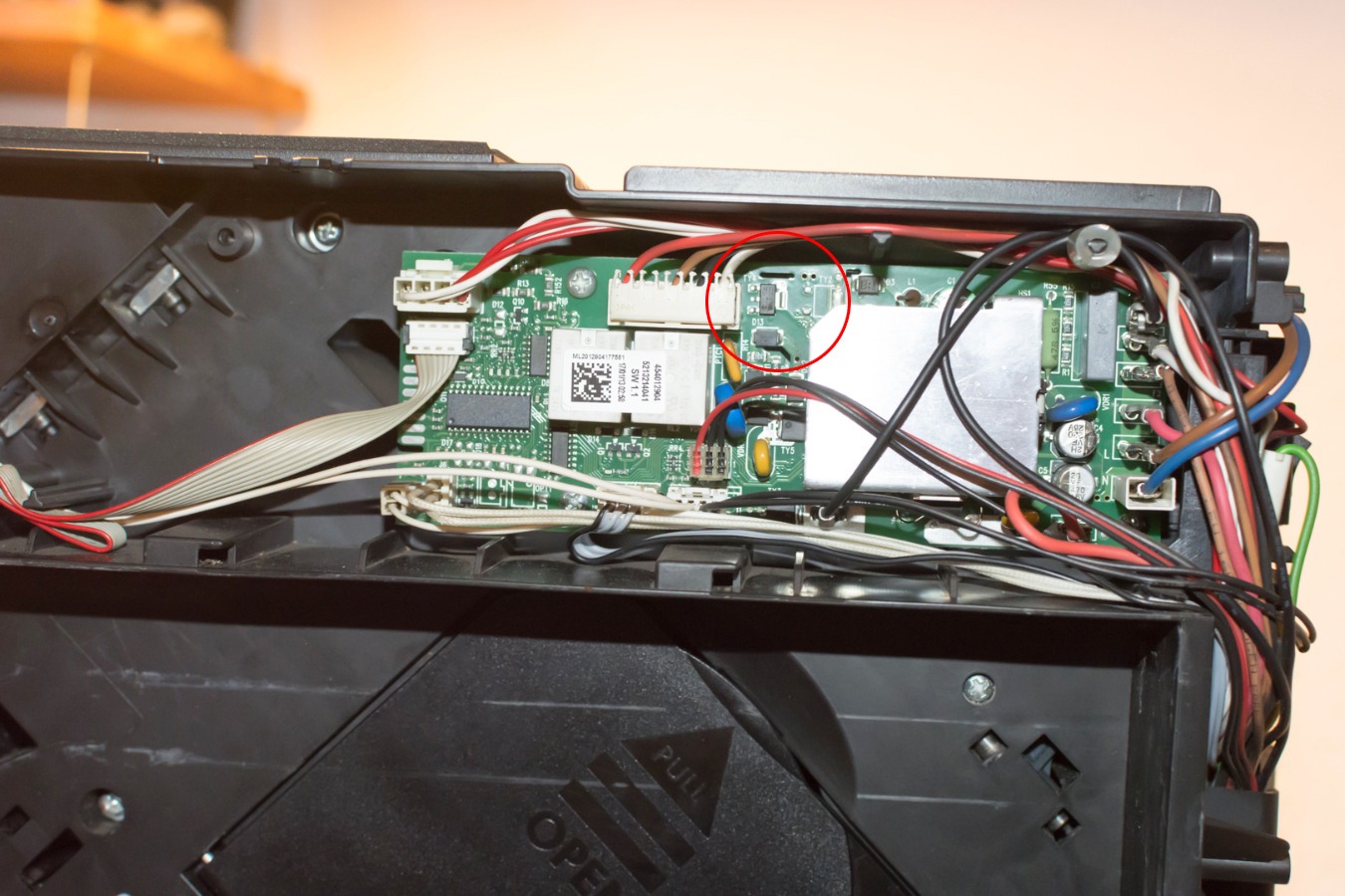

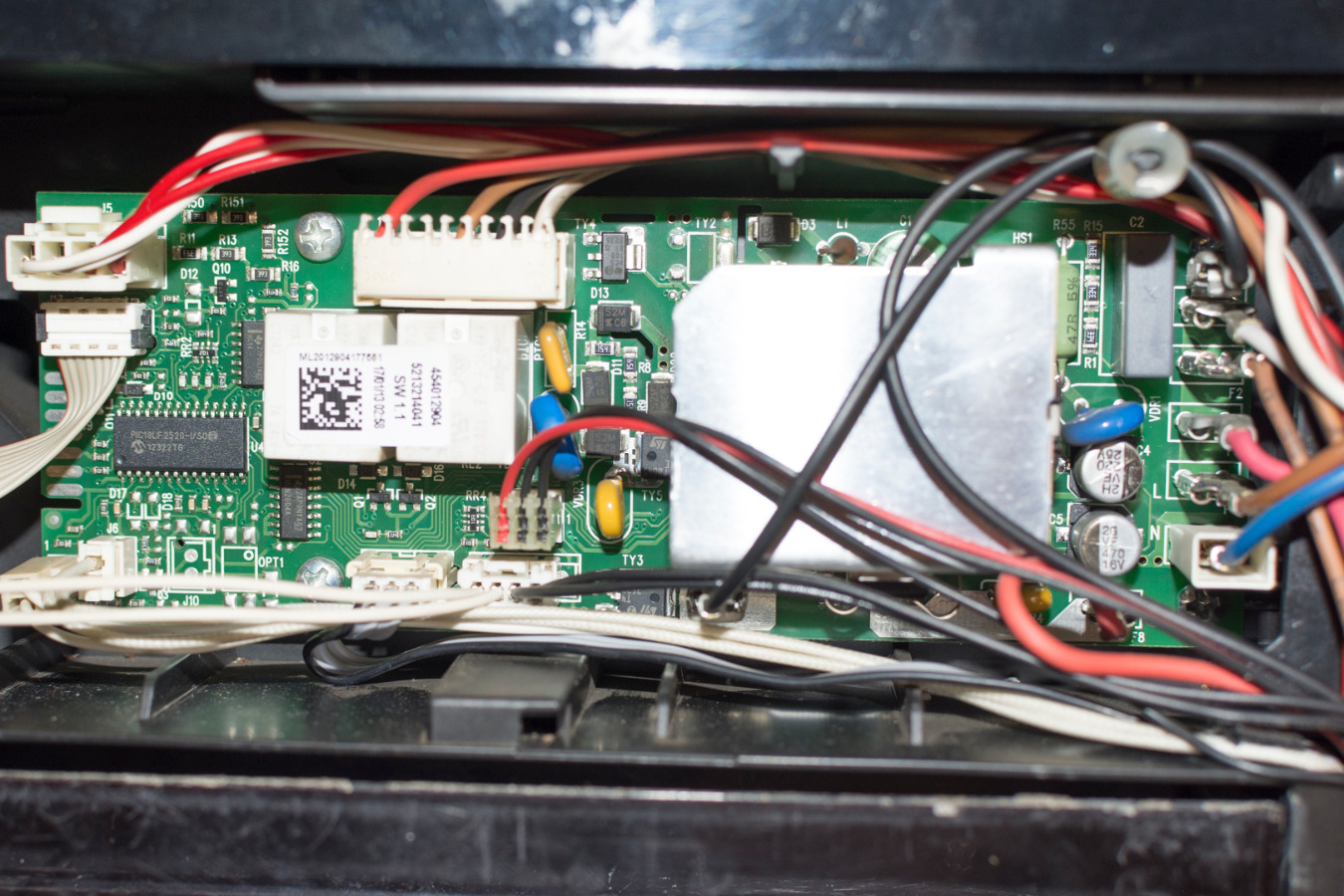

Ich habe mir eine gebrauchte Delonghi 22.110 b besorgt und habe diese auseinandergenommenum sie gründlich zu reinigen, wurde nämlich gefühlt noch nie saubergemacht.
Rein technisch hat aber alles einwandfrei funktioniert, der durch den Ranzgepresste Kaffee schmeckte nur furchtbar

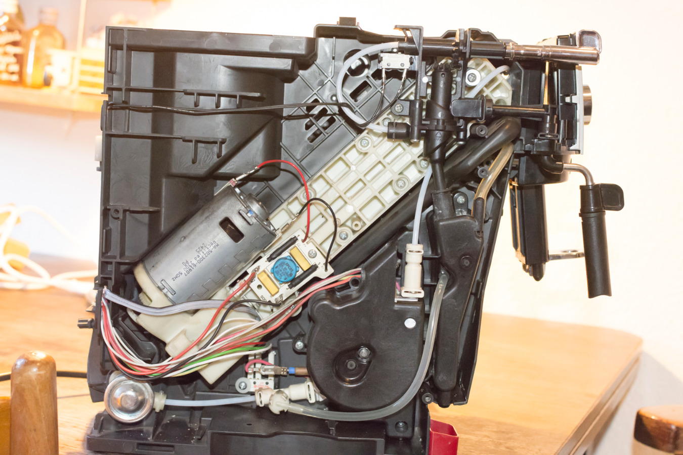

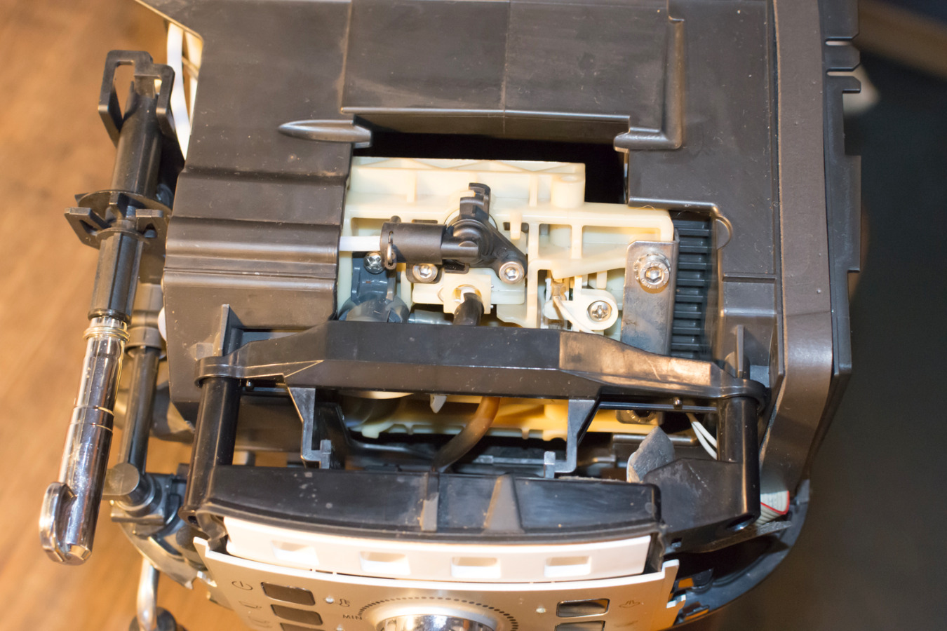

Zu aller Letzt habe ich dann den Brühkolben auseinandergenommen undgereinigt, dabei ist mit wohl der Obere Anschlags-Schalter beim wieder Einbauverrutscht, was dazu führte, dass der Motor nicht sofort stoppte als dieserbeim ersten Betrieb oben anschlug.
Als dieser dann einen Moment krächzend gegen die Wand gelaufen ist leuchtetendas Rote Dreieck und die beiden grünen Kaffee LED's auf und nix ging mehr.
Ich befürchtete schon alles ist hin, aber im Testmodus lässt sich jedesElement ansteuern (außer die Dampflanze, weil ich nicht weiß wie das bei der22.110 im Testmodus geht) ich konnte mir sogar "manuell" einenVernünftigen Kaffee brühen also Durchlauferhitzer, Pumpe, Motor und Brühgruppeläuft... nur nicht automatisch.
Ist Vielleicht eine Art Sicherung durchgebrannt bei der überlast des Motorsoder was könnte das Problem sein, ich will mir ungern eine neueLeistungsplatine holen dann hat sich mein Kauf nicht gelohnt.
Vorab noch, derHallsensor wechselt zwischen 5 und 0 Volt falls das bedeutet er funktioniert
Ich hoffe jemand kann mir helfen
Im Anhang habe ich bilder von der maschine, falls ich was durchmessen soll könntet ihr mir sagen wo auf dem bild ich hinmuss bin elektrotechnisch eher ein Anfänger
