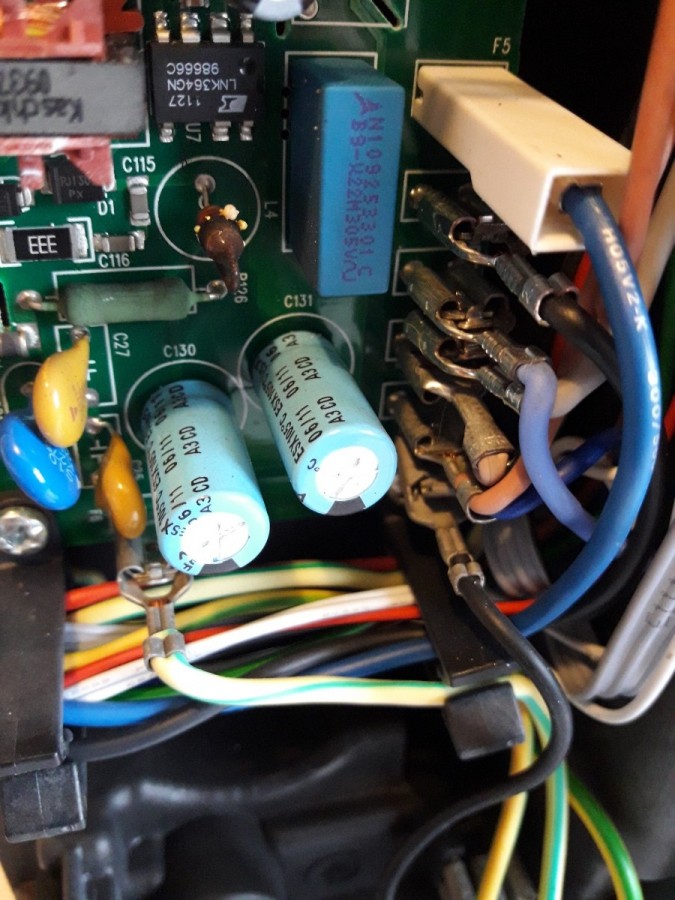

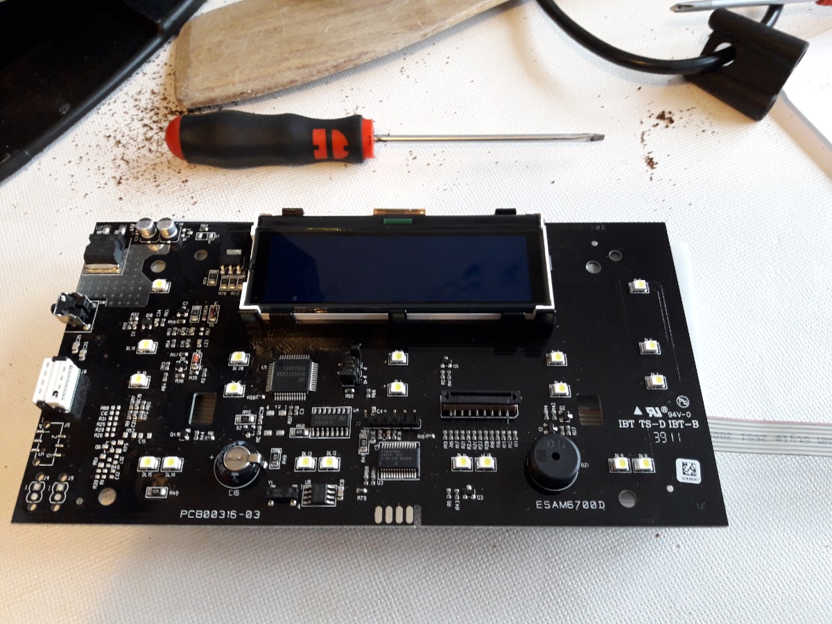

    ESAM 6700 CAT.MA EX 2 Baujahr 23.01.12 , Hauptplatine 521 321 3421 SW 2 19/12/2011, Steuerplatine hat keine Delonghi NR sondern auf dem Gehaüse steht nur der Barcode 1322561112012380162 ! Auf der Platine steht PCB 00316 - 03 und dann noch ESAM 6700 D .
    Den KVA habe ich von einen Kollegen ob ich mal nachschauen kann. Mein Kollege meinte, der Automat " Kribbelte mit Strom am Gehäuse " , als er ihm am Netz hatte. Weder das Display leuchtete oder was anderes war ohne Funktion. Da ich den Defekt ( L 4 ) auf der Leistungsplatine sah . Suchte ich gleich einen Anbieter für die Platinen - Reparatur.
    Für ca. 35 € in Ordnung, mein Gedanke war gleich noch das Display im Austausch für 70 € überholen zu lassen. Der Anbieter kontaktierte mich das das Display überhaupt nicht zum KVA passt.
    Meine Frage in dieser Hinsicht : Ist denn eine Reparatur noch sinnvoll?

  • Warum willst Du eine Displayplatine repaprieren lassen, von der Du im jetzigen Zustand der Maschine nicht weiß, ob diese noch funktioniert oder nicht? Lass doch erst mal die Leistungsplatine überholen und prüfe dann, ob die Maschine funktioniert oder nicht.
