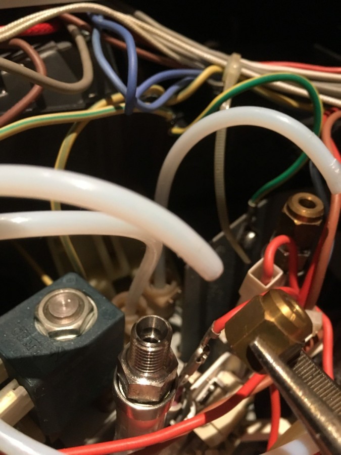

    Hallo Zusammen,
    hab mir nun ein Neues Heizelement gekauft, für mich sah es so aus als müsste ich nur die Schläuche umschrauben da die Aufnahme der Schrauben konisch
    aussah, tja , dumm gelaufen, funktioniertleider so nicht.
    Nun meine Frage an Euch, gibt es Einsätze dier ich auf den Schlauch stecke und dann festschraube oder muss ich hierzu immer Neue Schläuche mitbestellen ?
    Hat hier Jemand Erfahrung mit der Verschraubung
    LG Jörg
  • Kannst Du mal ein Foto von den derzeitigen Schläuchen machen? Sind das nciht die mit den Schraubanschlüssen?

    Hallo Gregor,
    hier nun das Foto, Schläuche musste ich vom alten Heizelement abschneiden.
    Gibt es dafür Einsätze die über den Schlauch gesteckt werden und dann sich durch das anschrauben festsetzen ?
    LG Jörg

  • Du hast die Schläuche erfolgreich zerstört. Wieso musstest Du die abschneiden? Die Überwurfmutter ist doch abgedreht.

    Hallo Gregor,
    hatte ich nicht rausbekommen, nun wo du das so schreibst, sooon schiet, hätte ich mir mal vorher genauer ansehen sollen.
    Tja, unerfahren ist halt teurer
    danke, da muss ich wohl noch mal bestellen :1f644:
    LG Jörg
