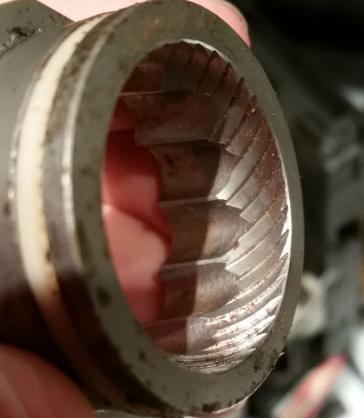

Und ich denke vom Mahlwerk kommt das Problem. Ich hänge mal ein paar Bilder an, um den Zustand der Teile zu dokumentieren. Leider habe ich keinerlei Erfahrungswerte, aber ich glaube, dass der Mahlring fertig ist. Er fühlt sich sehr glatt an. -> Daher zu großer Abstand zum Kegel selbst bei kleinster Stufe, daher Kaffee viel zu grob gemahlen. Das Bild vom Trester ist nach Mahlung auf feinster Stufe entstanden.
Nun nach viel Geschreibe die entscheidende Frage: Woher bekomme ich so einen Mahlring? Für die ESAM-Modelle ist das ja kein Problem, aber für die ECAM-Reihe scheint es die einzeln nicht zu geben?! Klar kann ich das komplette Mahlwerk tauschen, aber eigentlich habe ich was dagegen, Teile mitauszutauschen, die noch wunderbar funktionieren. Am Auto tauscht man ja auch nicht die komplette Achse, wenn der Reifen kein Profil mehr hat.
Oder hat meine bisherige Fehlersuche einen Haken und ich sollte noch was anderes versuchen?
