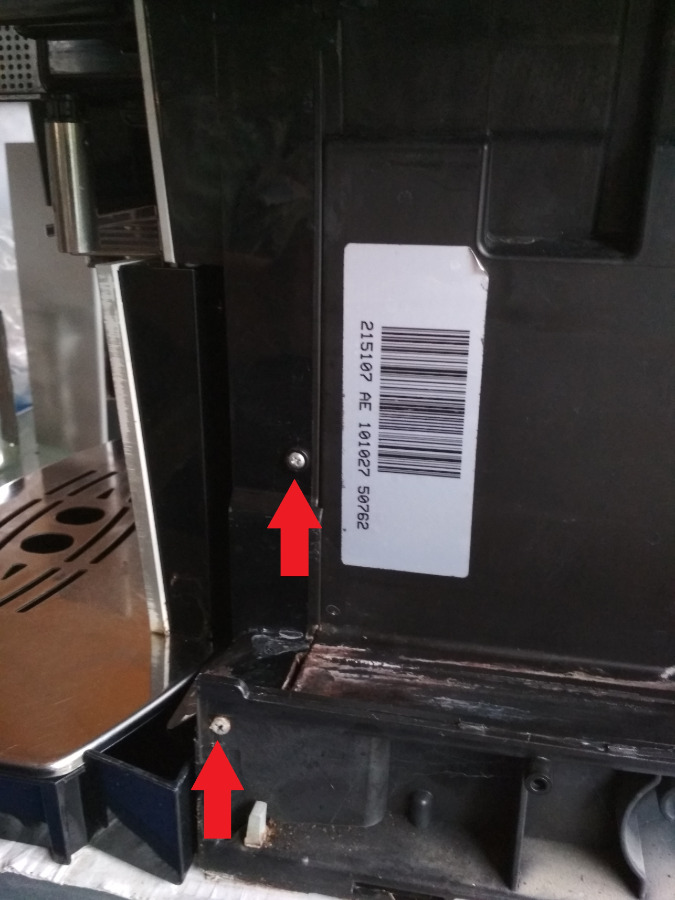

    wie bekomme ich denn diese verflixte Abdeckung neben dem Wassertank bei meiner ESAM 5400 ab, um den schwarzen Schlauch ordentlich zu positionieren? Ich beziehe mich auf diese Anleitung Download
    Und wie tief muss der schwarze Schlauch denn reingesteckt werden? Muss der irgendwo draufgesteckt werden oder einfach nur rein in den Kanal so tief wie möglich?

  • Seitenteile und Rückwand entfernen, dann diese beide Schrauben entfernen:

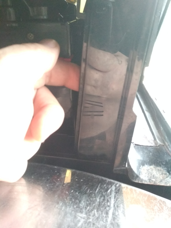

    Jetzt wie auf diesem Foto gezeigt die Verriegelungsnase nach aussen ziehen , Tropfschale vorher entfernen und Blende nach unten rauskippen.
    Der schwarze Schlauch ist am anderen Ende in den oberen Brühkolben seitlich angesteckt, den Rest in den Schacht.
