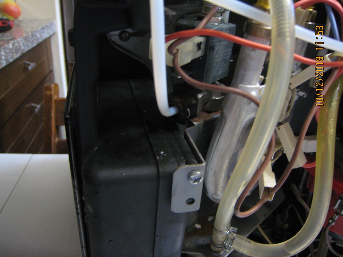

Hallo Forum, nachdem Ihr mir vor kurzem bei meiner Delongi 6700 hervorragend geholfen habt, streikt nun meine Primadonna 6600 und liefert kein Heißwasser/Entkalkung.
Im Testmodus war nichts auffälliges zu erkennen. Thermoblock und Dampfheizung haben dort auch 220 V, ebenso die beiden Magnetventile.
Widerstandsmessung MV 1= 2,4 kO und MV 2 = 2,3 kO.
Heizung/Thermoblock = 42 Ohm - Beim Thermosensor an Heizung/Thermoblock habe ich 34 kO gemessen?
Dampfheizung = 53 Ohm - Beim Thermosensor an der Damofheizung = 93 kO - Die 2 Dampfheizungs-Thermostate haben Durchgang
Auffällig ist:
1) die Maschine braucht 1 Minute zum Aufheizen
2) Wenn man die Heißwassertaste betätigt wird es sehr laut und schaltet nach kurzem tröpfeln und anschließendem "Röcheln" auf die bekannte Anzeige "zu fein gemahlen usw" ab
3) Die Brühgruppe kann nicht ohne verstellen des Keilriemenantriebs (nach rechts drehen) entnommen werden. - Nach Entnahme die Brühgruppe ist leichtgängig und ok.
Kaffee geht normal, wobei der Kaffee nicht mehr so heiß ist wie vorher. Habt Ihr eine Idee? Danke fürs erste.
Norbert
