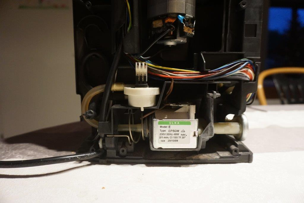

    Ich mußte das Ventil erst mal suchen. Das EV1 hat sich ja durch seinSchaltklacken verraten.
    Das einzige weitere Teil am Gerät was wie ein elektrisches Ventil aussieht(weißes, rundes Kunststoffgehäuse mit drei elektrischen Anschlüssen) ist an derGeräterückseite oberhalb der Pumpe (Ulka).

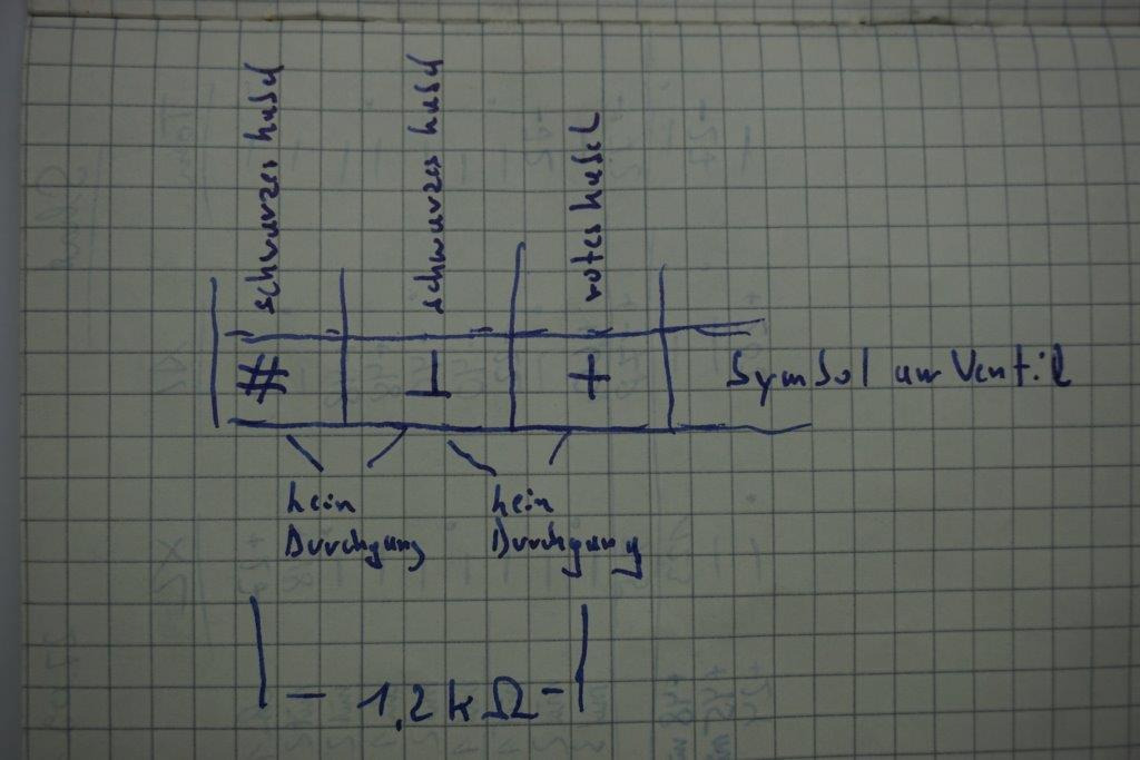

    An diesem Teil messe ich bei abgeklemmten Kontakten einen Widerstand von 1,2Kiloohm zwischen den beiden äusseren Anschlüssen (linker Anschluß mitHashtag-Symbol und rechter Anschluß mit Plus-Zeichen).
    Die äusseren Anschlüsse zum mittleren Anschluß (mit T-Symbol oder umgedrehtähnlich Erde-Symbol) haben jeweils keinen Durchgang.
    Im übrigen macht die Maschine in diesem Zustand jetzt wieder Kaffee.Allerdings machen wir keine Zubereitungen mit Milch.
    (Ich habe vergeblich versucht ein Foto einzufügen um darzustellen welches Teil ich gemessen habe, kriege dann die Meldung: "Ihre Nachricht enthält die folgenden BBCodes, die Sie nicht verwenden dürfen: attach")
      126,84 kB, 1.024×683, 147 mal angesehen
      114,63 kB, 1.024×683, 164 mal angesehen
