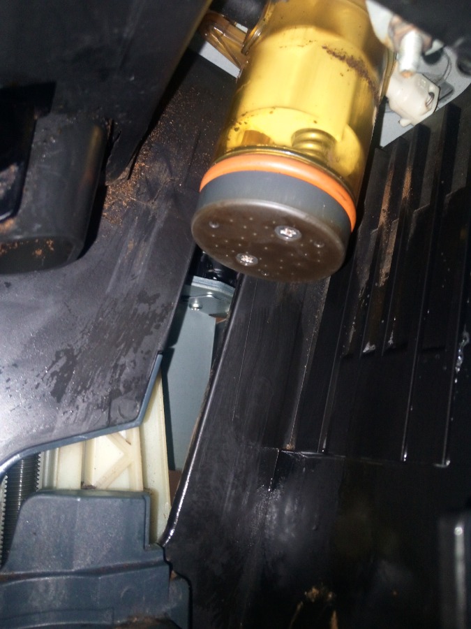

    klingt für mich nach verkalktem oberen Brühkolben bzw. Tropfstopf. Da lagert sich gerne Kalk ab und da könnte ich mir gut vorstellen, dass es dann bei wärme noch besser Verstopft.
    Du sagst ja, dass es beim ersten mal funktioniert, dann könntest versuchen die Maschine zu entkalken. Allerdings wenn es nur beim ersten mal funktioniert, müsstest du quasi beim Spülvorgang den Stecker ziehen und dann mal mehrere Stunden mit der Entkalkerflüssigkeit stehen lassen.
    Wenn die Pumpe leise wird, ist es definitiv eine Verstopfung.
    Könntest du mal ein Foto vom oberen Brühkolben machen und hier einstellen?

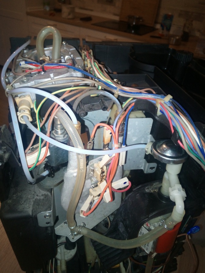

  • Ich Entkalker mit DeLonghi ecoentkalker. Aber diesmal glaube ich liegt irgendwie ein meschanisches Problem vor. Beim ersten Durchgang läuft alles super. Spülprogramn und Heisswasser. Beim zweiten Mal nichts mehr. Ich hab mir jetzt allerdings eine neue gekauft. Der alte hat ja auch schon einige Jahre auf den puckel. Parallel habe ich mir jetzt noch eine neue Pumpe gekauft. Die 20 € nehme ich noch in kauf.irgrnswie geht es ab der Pumpe nicht mehr weiter. Wenn es daran liegt hätte ich wenigstens eine alternative, falls der neue automat einmal streickt. Trinke seit Weihnachten auflösbaren Kaffee. Das halte ich nicht länger aus.
  • Gut, heute die Ulka gewechselt und schon ging wieder alles.
    Entkalken war dann am Ende sehr mühsam weil nur 3-4 mal Spülen am Tag ging.
    Vielen Dank für die Tipps!!! Den neuen Entkalker nehme ich jetzt im Wechsel.
    Das heiße Wasser kommt noch etwas spärlich, aber ich nehme an das gibt sich nach der nächsten entkalker Runde.
