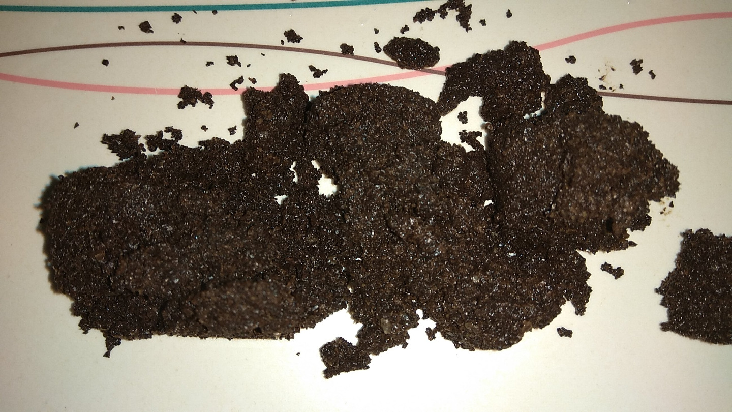

  • Auf dem Bild ist das Ergebnis von 2 Tabs !!! zu sehen. Total matschig. Mahlgrad steht auf ca. 3,5-4. Hab auch schon mal
    auf Mahlgrad 7 gestellt, genau so ein Matsch, aber Kaffee zu "dünn".

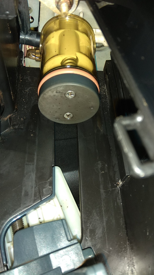

  • Der Brühkolben sieht wirklich noch ok aus. Eventuell Hall-Sensor vom Mahlwerk, zu wenig Kaffee. Dann kann auch kein fester Tabs gepresst werden. Oder irgendwas?? mit dem Antrieb der Brühgruppe... Hmm

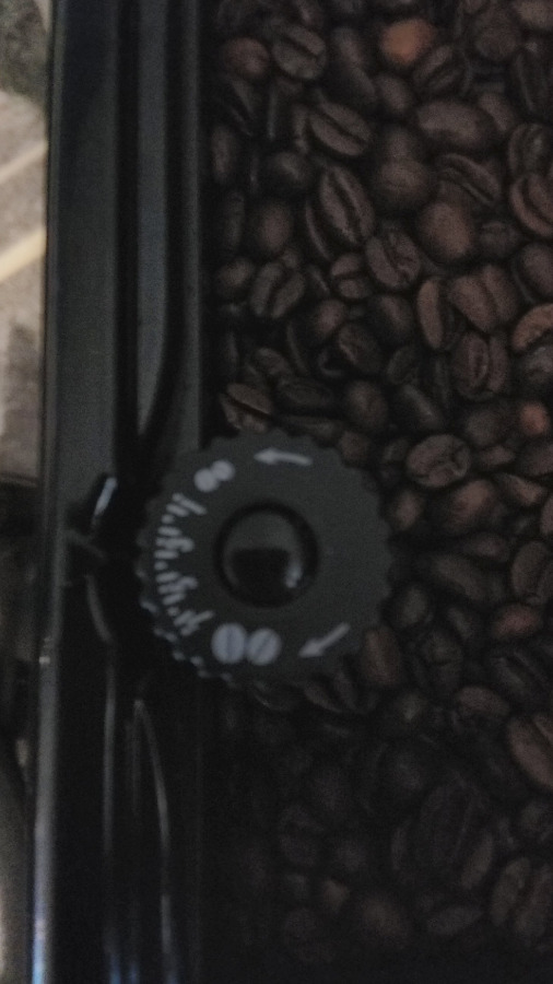

  • Stell den Mahlgrad mal bei laufender Mühle auf 2,5
  • Ich habe vorhin die Kaffeemenge auf Max gestellt. Dann während des Mahlens den Mahlgrad runter auf 1, dann rauf auf 7 gedreht.
    Danach habe ich den Mahlgrad auf kleinstmögliche Einstellung gedreht, also ganz fein. Die Kaffeemenge habe ich auf " 12Uhr" gedreht,
    quasi die Mitte zwischen Min u. Max.
    Und siehe da: diese Tabs nehmen wieder die Form ein, welche sie eigtl. haben sollten. Runde, festere Form, als bisher der Matsch.
    Stellt sich nun die Frage, ob das Mahlwerk den Geist aufgibt?? Schliesslich wird die Maschine bei Werkseinstellung mit Mahlgrad ca. 4 ausgeliefert
    und da werden auch "normale" Tabs gepresst.

    Das Mahlwerk verschleisst eher nicht, aber die Mahlsteine nutzen sich ab.
    Auf dem Foto sieht der Trester auch sehr grob gemahlen aus.

    Nach diesem Verstellen während des Mahlens von 1 rauf auf 7, dann wieder zurück auf 3 produziert die Maschine
    wieder vernünftige Tabs. Warum auch immer.
