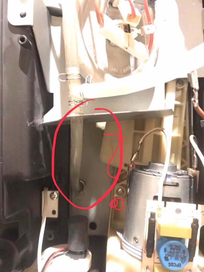

    Beim Verfolgend er Schläuche habe ich gesehen, dass dieser aus der Pumpe raus kommt und zu einem T Verteiler geht. Vom T geht es nach oben zum Magnetschalter und nach unten. Wohin geht der untere Schlauch?
    Anbei das Bild:
    DANKE nochmal.
    Unten im Bild zu sehen, da kommt das Wasser raus. Hinter dieser Blende ist eine Kammer, wo der Schlauch von hinten mündet.
