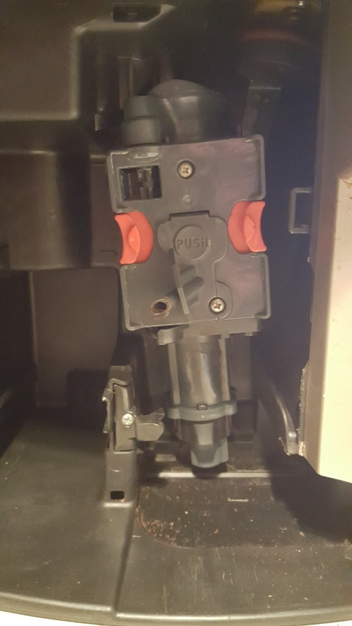

    Und eines bleibt: Die Brühgruppe lässt sich einfach nicht entnehmen, ich kann sie per Hand nach oben schrauben, oder nach unten, sie hängt fest!- Habe es doch geschafft, habe einen kleinen Hebel umgelegt und gewackelt! Bei Herausnehmen ist sie in zwei Teile zerfallen.

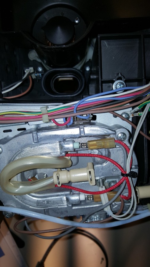

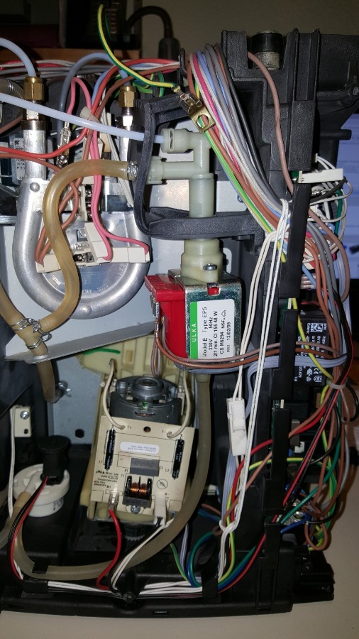

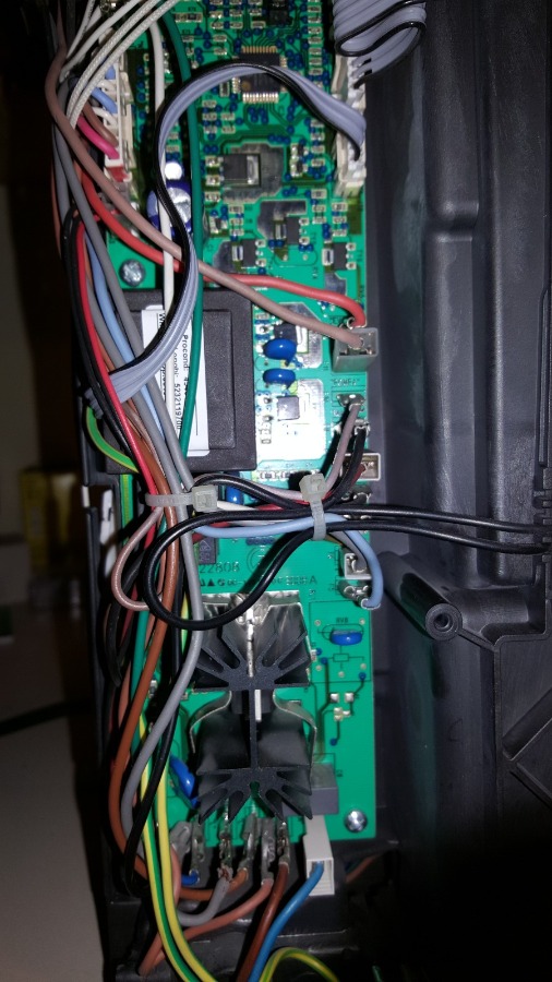

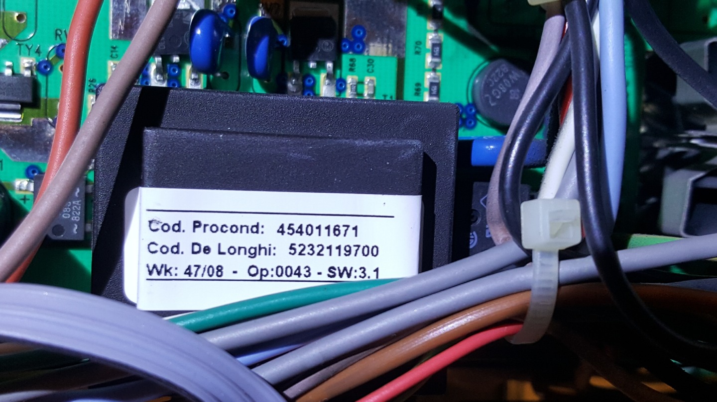

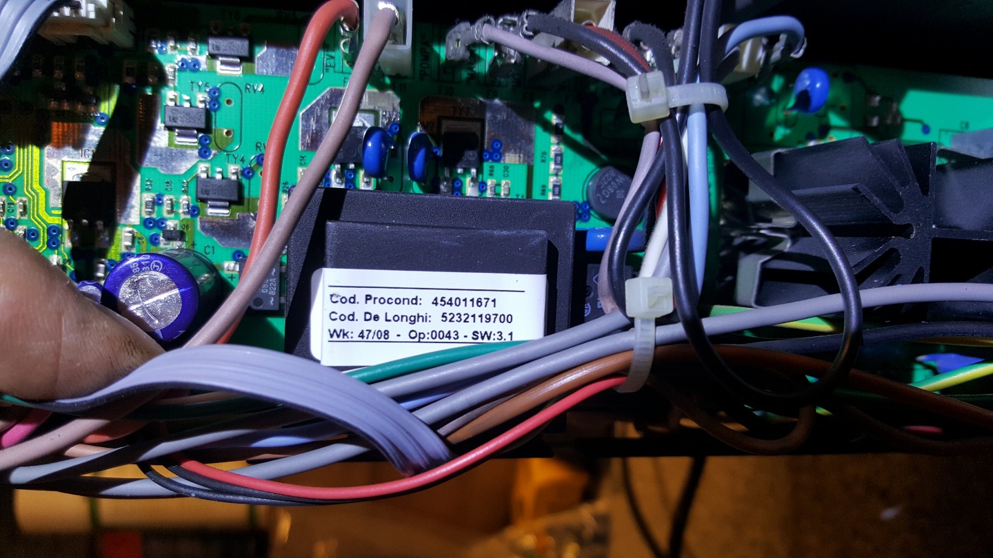

    Ich füge mal einige Bilder bei, vielleicht hat jemand eine Idee!

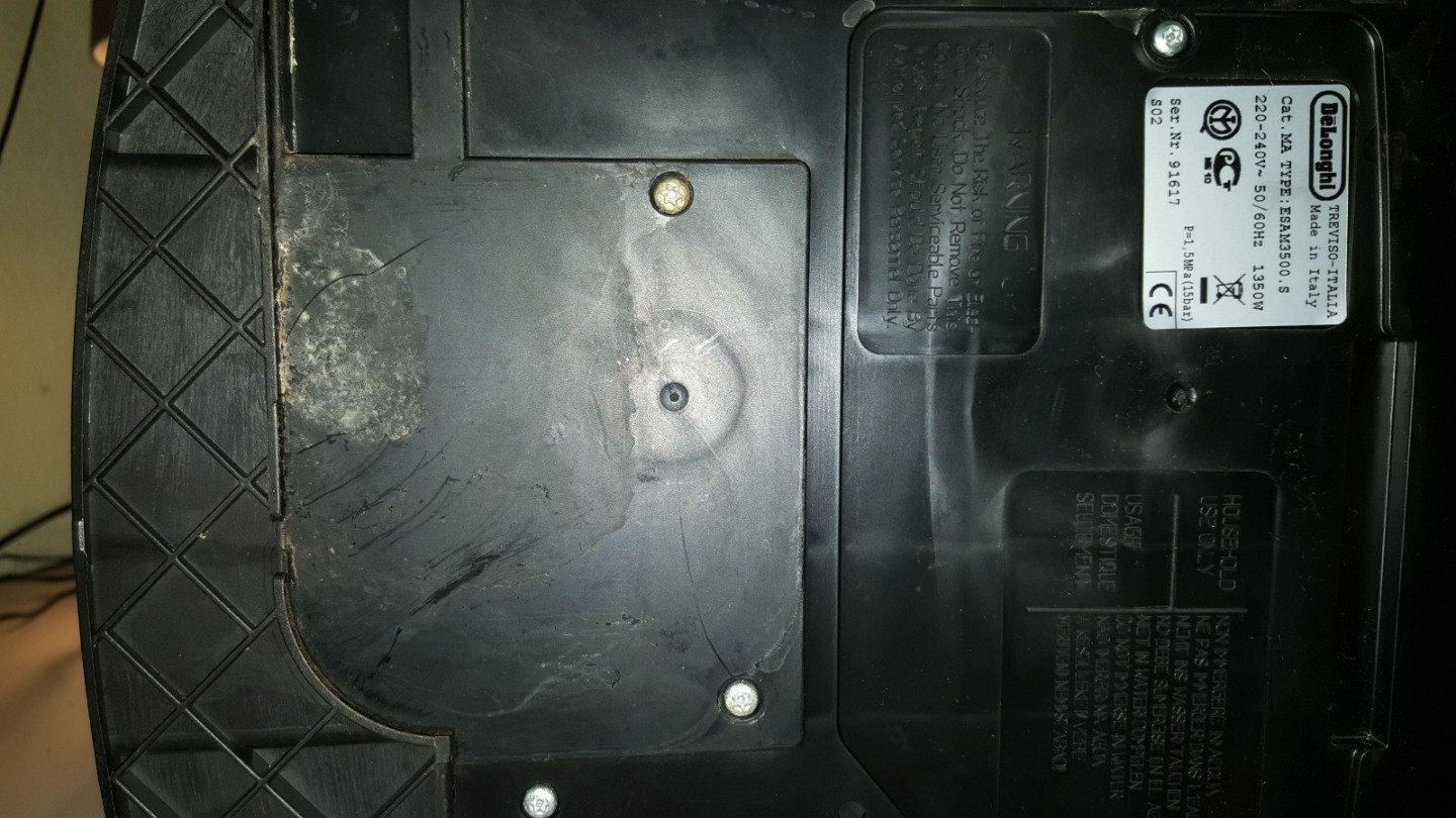

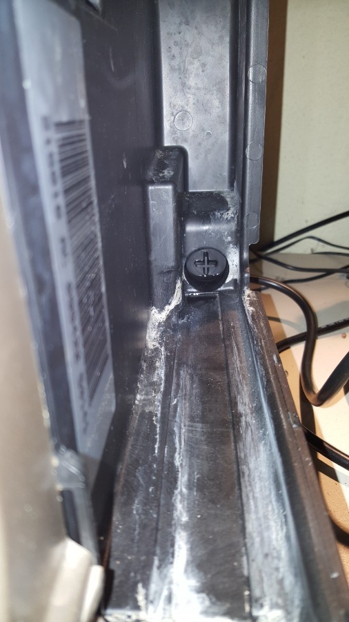

    PS: Ich habe festgestellt, dass am Boden der Maschine und in der Schiene für den Wassertank arge Abrinnspuren vorhanden sind. Weiß jemand, woher dies stammen kann?

  • Die Dampfheizung hat 53 Ohm sowohl wenn sie verbunden ist, als auch wenn die Stecker abgesteckt sind.
    Der Thermoblock hat angeschlossen 42,3 Ohm, abgesteckt 85,1 Ohm.
    Dann habe ich den KVA an das Stromnetz angeschlossen. Weder auf Thermoblock noch auf der Dampfheizung ist Spannung bei angeschlossener Stromversorgung.
    Ist dies ein Zeichen für einen defekten Triac TY2? Wenn ja, wo bekomme ich Ersatz???
    Vielen Dank für eure Mühe!!
  • Die Brühgruppe befand sich wieder auf unterster Position. Ich habe sie ganz nach oben gedreht und den Testmodus ausprobiert. Die Maschine klackt, wenn ich die Tür andrücke und wenn ich den Stecker einstecke. Die Brühgruppe hat sich keinen mm bewegt. Es scheint, als wenn keines der Module (Motor, Thermoblock, Pumpe) nach dem Einstecken ans Stromnetz mit Spannung versorgt wird.
    Wenn niemand mehr eine zündende Idee hat, wird sie ein Fall für den Elektro-Schrott. :2639:
  • Also: Ich habe eine Leistungsplatine von HH Spanier erhalten und eingebaut. Der Fehler bleibt. Die Platine war es somit schon mal nicht. Nach dem ersten Einstecken pumpte sie eine halbe Tasse Wasser durch das System, fuhr die Brühgruppe in unterste Position und ging wieder auf Allgemeine Störung.

  • Ich habe den Antrieb ausgebaut.
    Der Microschalter in Entnahmeposition gemessen - kein Durchgang
    Danach habe ich ihn in unterste Position gedreht - hier habe ich Durchgang.
    Danach habe ich den Motor noch mal durchgemessen. Es gibt 12 Rasterungen mit nahezu identischen Werten: 0,462 MOhm
    In der Beschreibung zum korrekten Messen des Antriebsmotors sind Werte zwischen 200 und 270 Ohm angegeben. Ist der Motor defekt?
