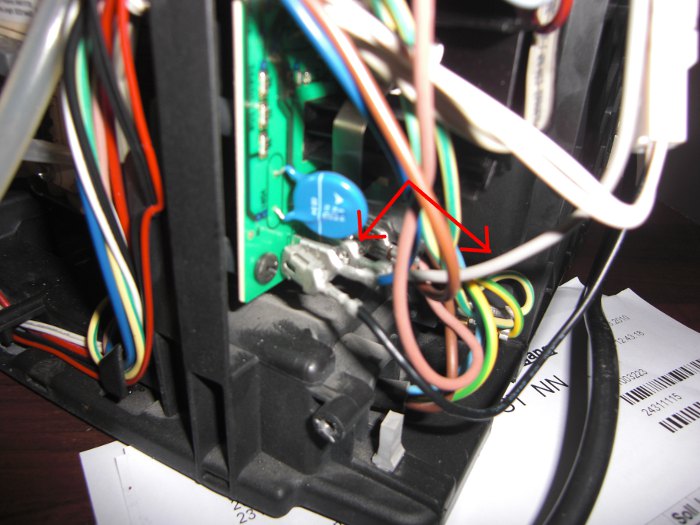

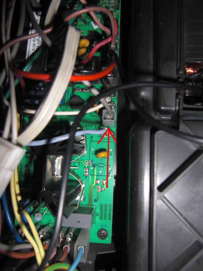

    Ich habe mal versucht die Steckkontakte auf der Platine zu fotografieren, vielleicht hilft das weiter.
    Das eine Kabel (das mit dem Kunsstoffschutz) kommt an den Stecker rechts an der Platine, über dem "THERMO" steht:
    Das Kabel ohne Kontaktschutz kommt ganz unten auf die Platine, zwischen dem blauen und dem braunen Kabel:
    Wo der Thermofühler eingesteckt wird, weiß Du?

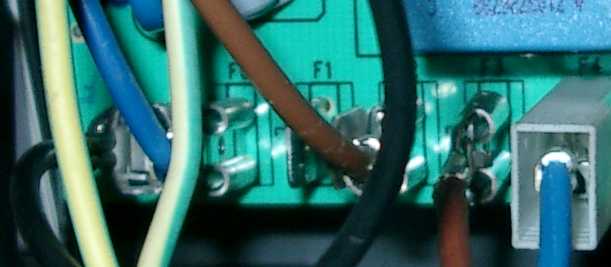

  • Super!
    Da sind 2 Anschlüsse frei ... zusammen mit dem braunen an F2 oder alleine an F1?

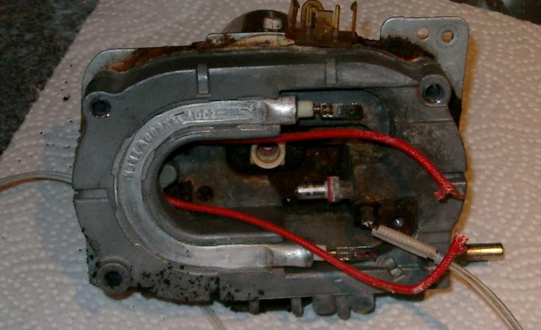

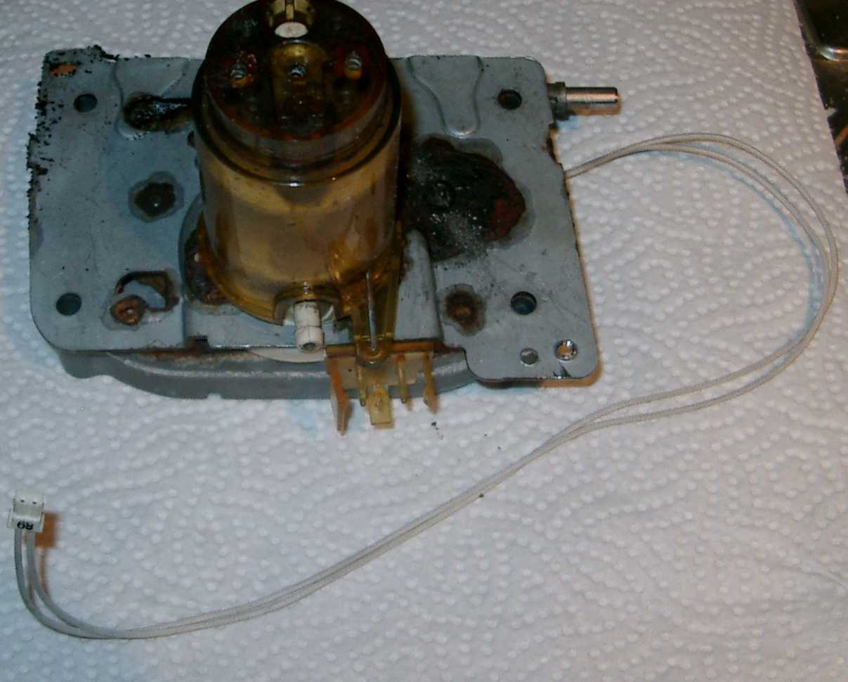

    Hier mal ein paar Bilder zur Abschreckung, wer nicht schnell genug auf das kleinste Zischen reagiert bzw. nie nachschaut, ob alles in Ordnung ist :1f624:
    Denke mal, der TB sieht innen besser aus, auf dem ersten Bild sieht man auch noch meinen verzweifelten Versuch, die verrostete Schraube herauszubekommen. Letztendlich scheiterte alles an der verdammten Schraube, sauberbekommen hätte ich den TB wieder. Ist halt wie in der Formel 1: ein Cent Artikel versagt und schon ist die restliche Technik fürn Ar*** :mpf:
    Sorry, eigentlich habe ich Dir die falschen Bilder geliefert, nämlich von einer ESAM3500 Platine. Macht aber nichts. Der Stecker kommt an F1.
    Das sieht ja noch human aus. Bei der 2600 die ich gerade revidiere war das Blech nicht nur unter dem Thermoblock verrostet, sondern auch zu 80% auf der Kolbenseite, da blätterten schon große Rostplacken ab. Um das aus Neugierde weiter zu zerlegen musste ich die Schraubenköpfe abschneiden. Die Reste könnte man jetzt herausbohren, aber der TB wird eh erneuert.
    Wenn ich das auf dem einen Bild sehe, hast Du die roten Kabel zur 2. Heizschleife durchgeschnitten? Falls der neue Block ohne Kabel gelierfert werden sollte (was ich nciht glaube), hättest Du nämlich ein Problem mehr :1f609:
    MACH MICH KEINE ANGST :1f44a:
    Ich komm ja nicht an die Kabel ran, sonst müßte ich ja doch das Blech abmontieren. Noch war die Müllabfuhr nicht da ...
    Kaffeetrinker Werdegang: Filterkaffee - Instant - Jura Subito - Delonghi Cafe Corso (ESAM 2600)
  • Zur Not kann man sich die Kabel selber basteln, das Blech wird man ohne Bohren oder Dremeln nicht abbekommen, der Rost verbackt die Schrauben recht gut. Manchmal geht es mit Kriechöl, aber so wie das bei Dir aussieht, ist damit auch nicht mehr viel zu reißen.
