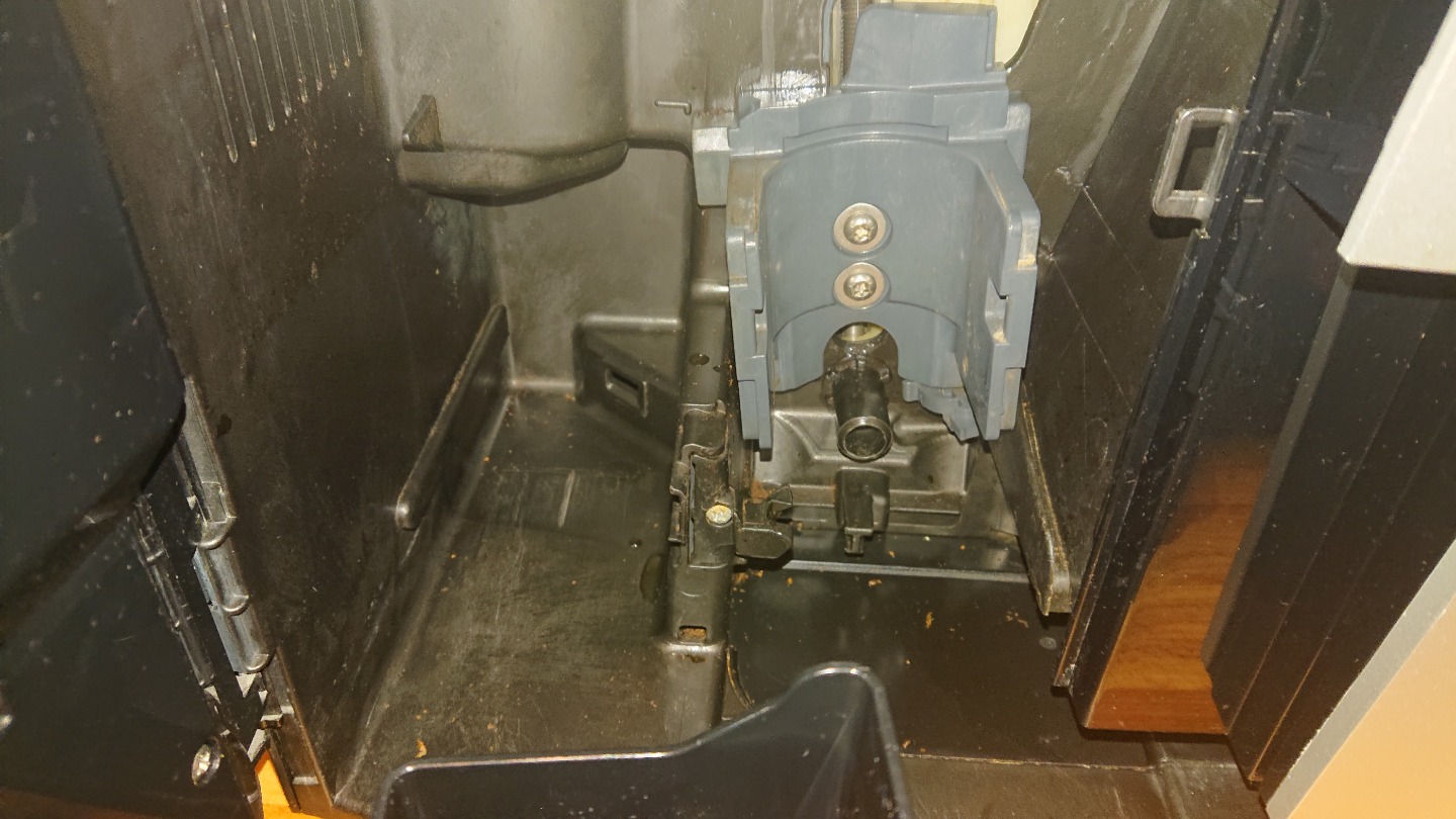

    Ich habe die Maschine noch im geöffneten Zustand brühen und spülen lassen, um zu sehen ob im Innern irgendeine Undichtigkeit an Schläuchen und Anschlüssen zu ist. War aber nicht.
    Auch die Fahrt der BG bei geöffneter Tür sieht unauffällig aus. Sie fährt in Position, Kaffee wird gemahlen und fällt, sie fährt zum oBK, dort wird "ein Schluck" Wasser reingepresst und sie fährt nochmals paar Millimeter hoch und drückt das restliche Wasser durch.
    Danach fährt sie runter und das Tab wird ausgeworfen.
    Jedoch bleiben einiges an Kaffeeresten auf dem Sieb der BG liegen (nass) und auch an der Dichtung des oBK liegt ordentlich Dreck an.
    Dadurch sind immer auch Kaffeereste im Spülwasser und es dauert gefühlt ewig bis das Wasser klar beim Spülen rauskommt.

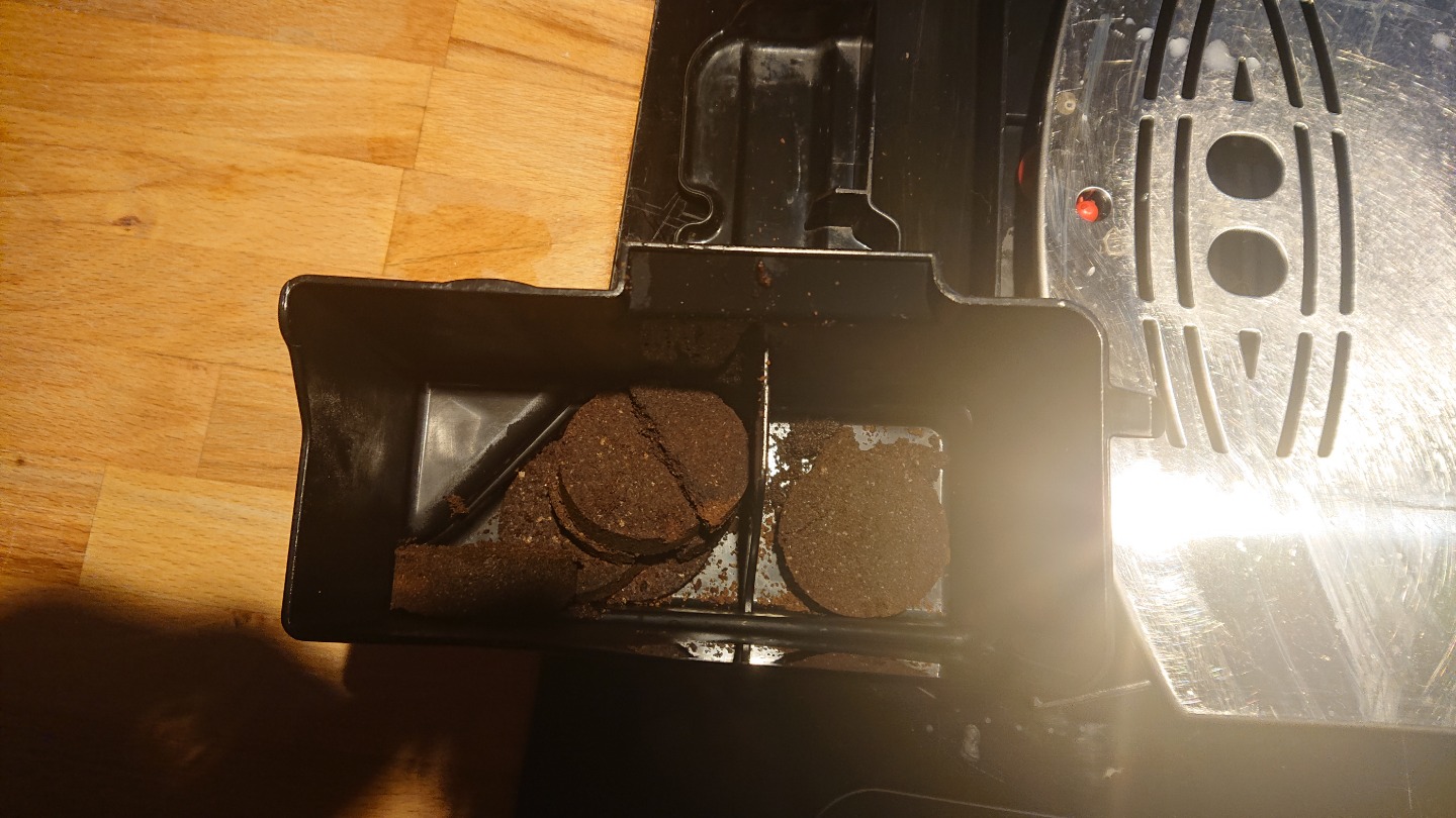

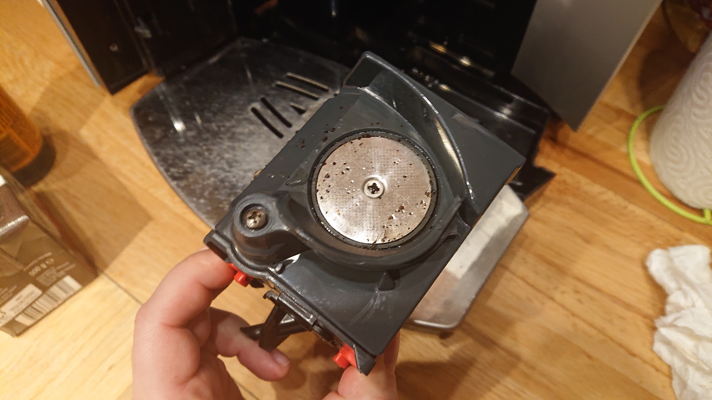

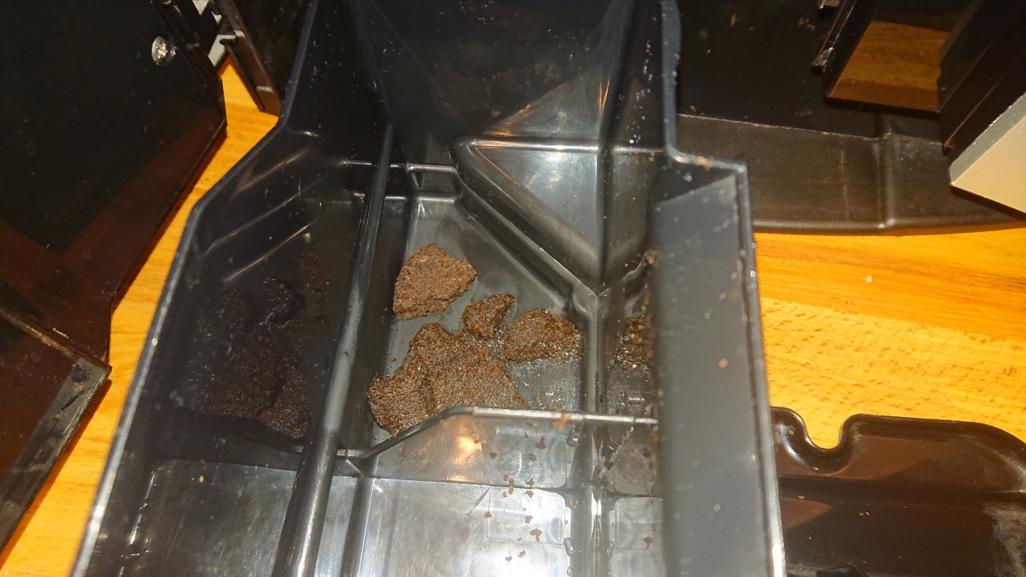

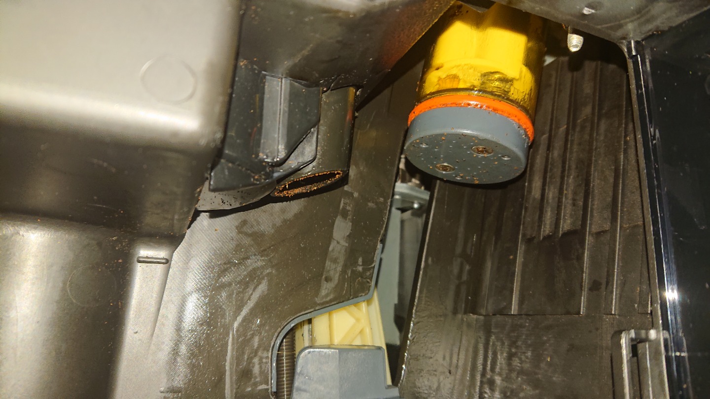

    Ich hefte mal ein paar Bilder an, wie es nach dem Brühvorgang aussieht:
    Vermutlich dichtet die BG zum oBK nicht richtig ab?!
    Aber beide Teile sind nun neu.
    Oder kommt die BG trotz neuer Antriebsspindel nicht in die richtige Position? Kann sich am Antrieb noch irgendetwas verziehen oder so, welches verhindert, dass die Fahrt korrekt verläuft?
    Hat noch jemand einen Tipp, wodurch dies verursacht werden kann und welche Maßnahme Erfolg versprechen könnte?

    also erstmal Super dass du dich schon soweit informiert hast und auch schon alles mögliche getan hast, um dem Problem auf die Spur zu gehen.
    Das was ich jetzt noch sehe ist, dass der Trester viel zu grob gemahlen ist. Auf welcher Stufe steht deine Mahlgradverstellung? Standard ist in der Regel auf der 4. Feiner ist Richtung 1 und gröber in die andere Richtung.
    Nach jeder Einstellung musst du mehrere Tassen ziehen, damit die Veränderung spürbar bzw sichtbar wird. Der Trester sollte fest sein, nicht zerfallen und wie ein Puk aussehen.
    Es könnte durchaus sein, dass deine Mahlsteine verschlissen sind und du diese ersetzen musst.

  • Vielen Dank schonmal für die Antworten. Der Mahlgrad stand zum Zeitpunkt des Fotos auf ca 6. Vorher hatte ich ihn auf 4. Ich wollte mal testen welche Veränderung entsteht.
    Mittlerweile steht er wieder auf 4.
    Der Kaffee ist wieder feiner gemahlen, und die Tabs etwas besser konturiert, aber an den Kaffeeresten an BG und oBK hat sich nichts geändert.
    Ich reiche morgen früh nochmal Fotos vom jetzigen Ist-Zustand der Tabs nach.
    Die Dauer des Mahlens werde ich mal testen und nachreichen.
    Vielen Dank und LG

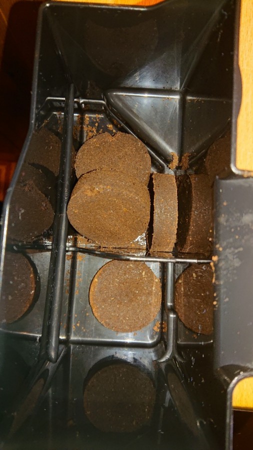

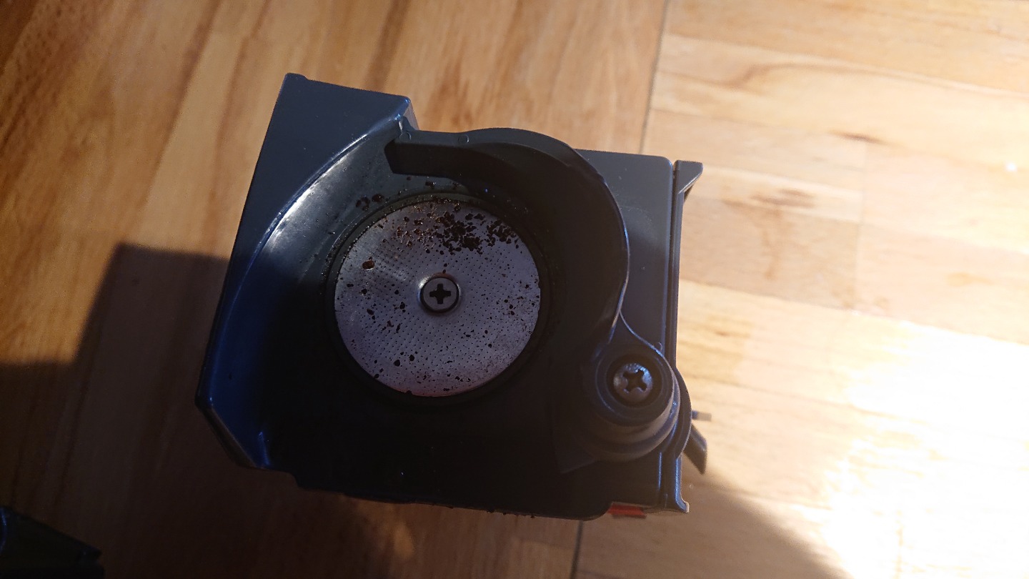

  • So, nächste Zwischenstandsmeldung.
    Mahlgradverstellung steht aktuell zwischen 2,5 und 3.
    An den Kaffeeresten an BG und oBK hat sich nichts geändert.
    Aber die Tabs (Puks) sehen deutlich besser aus, würde ich sagen. Fotos von soeben füge ich an.
    Ich ziehe immer einen doppelten Espresso, meine Frau einen einfachen Espresso.
    Dauer des Mahlens habe ich vergessen zu messen. Reiche ich nach.
    Gibt's noch einen Ansatzpunkt?
  • Die Puks sehen gut aus.
    Der OBK und das Sieb der BG müssenjetzt nicht immer absolut sauber sein.
    Vielleicht mal das Sieb und das Cremaventil der BG reinigen. (Wasserstau ?)
    Gruß Peter :1f920:

  • Nächstes Update.
    Ich habe die Maschine heute nochmals auseinander genommen, um mir den schwarzen Drainage-Schlauch der vom oBK abgeht mal anzugucken.
    Und siehe da, der war dicht.
    Wahrscheinlich dadurch war auch der gelbe Becher vom oBK wieder mit Dreck zugesetzt. Habe diesen also auch wieder komplett auseinander genommen, gereinigt und neu gefettet wieder zusammengesetzt.
    Auch das "Fach" in welches der Drainage-schlauch hineingeht, habe ich komplett gereinigt.
    Da ich nun schon dabei war, habe ich die BG auch wieder auseinander genommen, gereinigt und neu gefettet wieder zusammen gesetzt.
    Dabei fiel mir auf, dass die beiden O-Ringe des Brühkolbens relativ locker sitzen.
    Kann es bei einer neuen BG sein, dass da zu große O-Ringe drin sind und die BG dadurch nicht ganz dicht ist?
    Alles in allem hat die Aktion nichts nennenswertes gebracht.
    Ich habe immer noch Reste von Kaffee auf der BG und am oBK und Kaffekrümel im Spülwasser. Selbst nach 6mal Spülen.
    Bin hier langsam am Verzweifeln. :1f635:

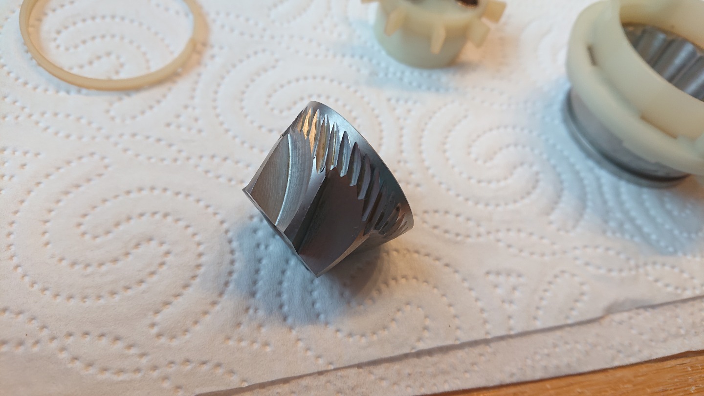

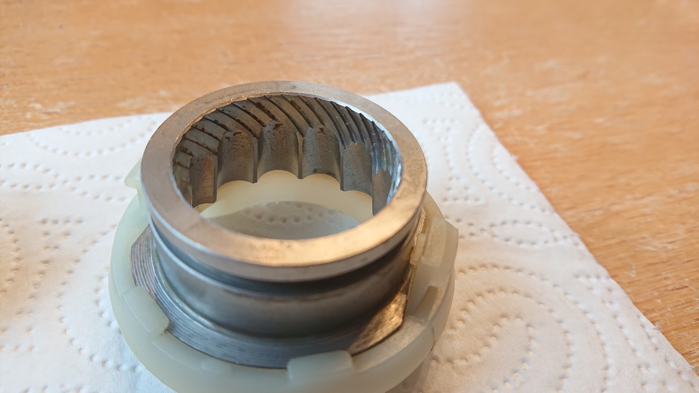

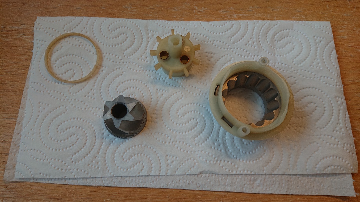

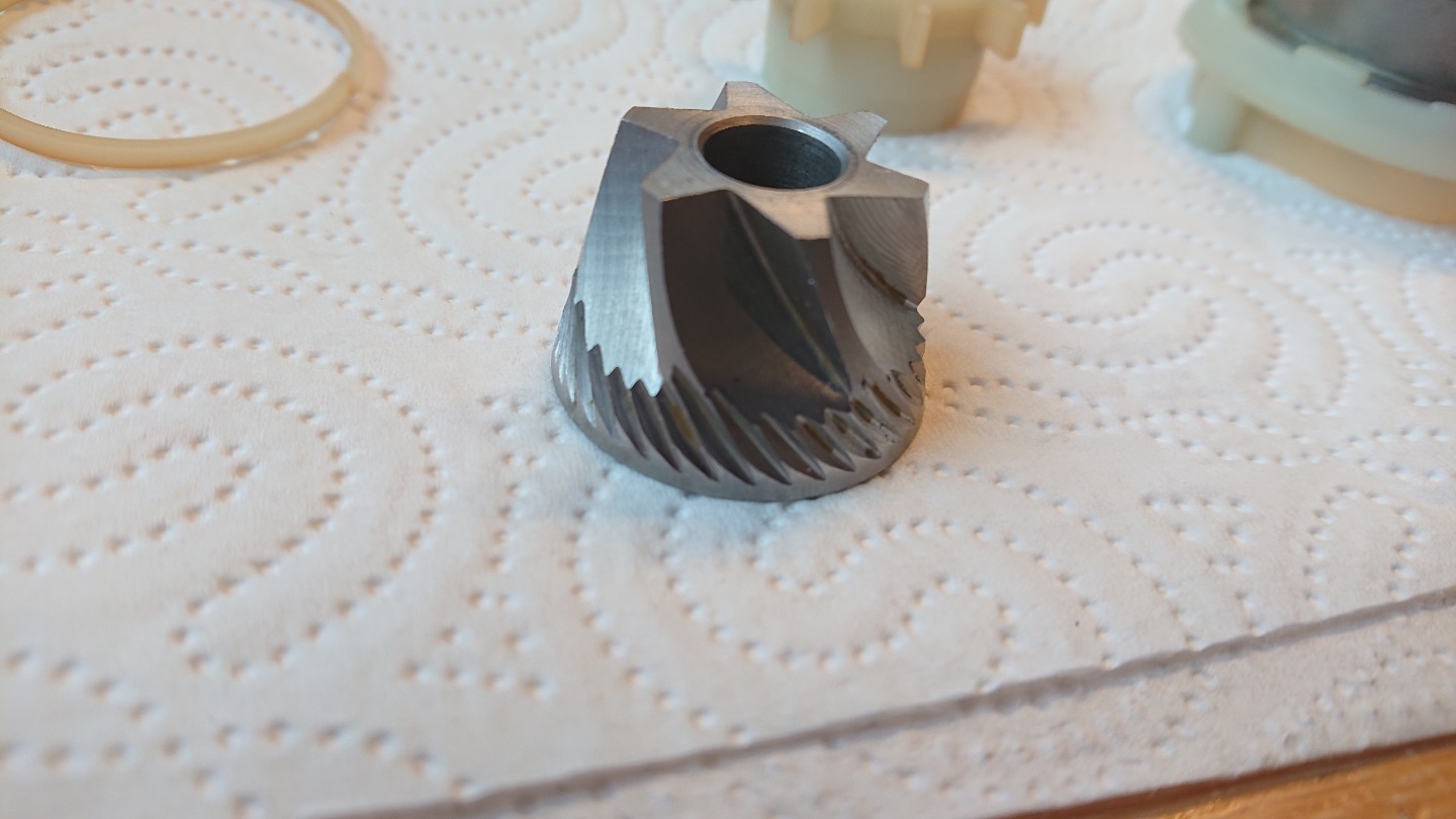

  • Du kannst auch mal das Mahlwerk reinigen.
    Den oberen Mahlkegel raus (linksgewinde) und am besten die Mahlwerkseinstellung ab Werk nicht verändern.
    Anleitung unter Downloads.
    Gruß Peter :1f920:

  • LeonTopSport schrieb:
    Also die Trester sehen für mich immer noch ziemlich schmal aus. Vom Mahlgrad her perfekt aber zu schmal. Kannst du diese mal bitte ausmessen? Die Trester sollten so um die 2cm Dicke haben.
    Hast du die Maschine eigentlich schon resettet (min 3x)?
    Kannst du bitte dann zusätzlich noch die Zeit des Mahlens aufnehmen?
    Vielen Dank für deine Rückmeldung.
    Also, die dicken Puks (2 Espresso, mild) haben eine Dicke von 1,5cm und die kleineren Puks (1 Espresso, mild) sind 1cm dick.
    Die Maschine mahlt für den doppelten Espresso 7 Sekunden lang.
    Ist das ok?
