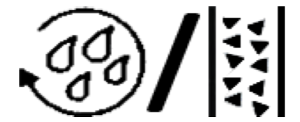

    Meine Frage: Muss ich diese Anleitung über den Testmodus machen oder kann ich einfach beim "normal eingeschaltetem Modus" auch das Pulver ins das Kaffeefach schütten und diese entsprechende Taste drücken (siehe Anhang).
    Dadurch wird ja ebendas dass Wasser erhitzt und aus den Auslauf gespült.

  • Das bisschen Wasser, das bei einem Spülintervall durchläuft bringt Dir nichts.
    Der Sinn, das Ganze im Testmodus durchzuführen ist, dass man immer nur wenig Wasser pumpt, dann das Pulver einwirken lässt, wieder ein bisschen Wasser pumpt und so weiter. Aber wie von mir schon geschrieben, bringt das sowieso allenfalls nur für die Brühgruppe etwas, den Auslaug bekommt man dadurch nicht sauber.
