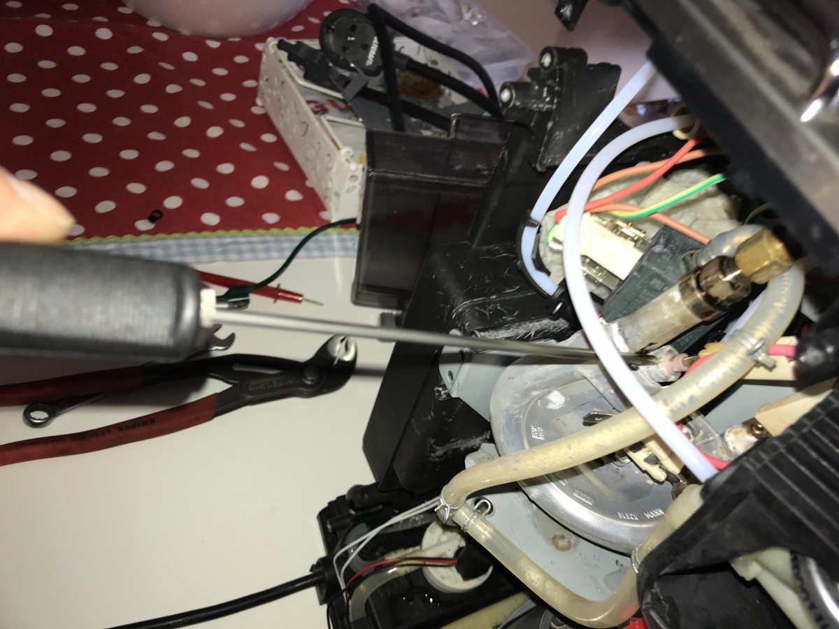

    Ich habe eine ESAM 6700 EX2, die wunderbar Kaffee macht. Leider will sie jedoch keine Mich-Kaffee-Getränke machen.
    Problem: Beim Bezug von Milch wird die DH immer heißer und heißer; wenn diese dann über ca. 300 °Celsius hat geht sie dann in allgemeine Störung, was nicht verwunderlich ist, da der TempSensor nur noch ca. 200 - 300 Ohm hat.(Temperatursicherung ist überbrückt).
    Bisherige Versuche:
    - zwei verschiedene DH ausprobiert (Widerstand ca 53 Ohm)
    - drei verschiedene Leistungsplatinen versucht; dabei bei allen TY2 bereits getauscht
    - zwei verschiedene Pumpen versucht
    - Temperatursensor erneuert (Wert liegt im kalten Zustand bei ca. 120kOhm; bei > 300 °Celsius bei ca 200-300 Ohm
    Wenn man ausreichend Zeit zwischen den Milchbezügen lässt, bleibt die Temperatur im Rahmen (ca. bis 230° Celsius)
    Ich habe noch ein Video mit Spannung DH (gelbes Messgerät) und Temperatur (graues Messgerät) gemacht - drei Milchbezüge...dann allgemeine Störung!
    Hat von Euch einer eine Idee?

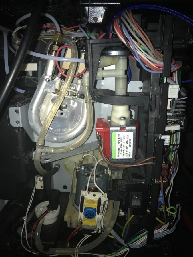

  • Moin,
    sorry, tatsache, bei deiner Platine ist Ty2 dafür zuständig.
    Hast du Wärmeleitpaste unter dem Sensor?
    Kannst du mal ein Foto vom Innenleben machen deiner Maschine (hinten)?
    Ich meinte du müsstest sehen wenn da zu wenig Wasser kommt und ob deswegen die DH nicht genug wärme ableitet.
    kommt vorne nur dampf, oder minimal Wasser?

  • Liebe Mitstreiter, das Rätsel ist gelöst!
    Der obere Brühkolben war sehr stark verschmutzt und auch undicht ( Wasser im oberen Brühkolben)! Dafür wurde zu wenig Wasser in die DH gedrückt und diese hat dann überhitzt!
    Ich habe den Heizblock und den oberen Brühkolben ersetzt... und siehe da, die Temperatur an der DH blieb unter 170 Grad!
    Mein Gedankenfehler war, dass ich gedacht hatte, dass die Maschine abhängig von der DH-Temperatur die Heizung ansteuert, was sie aber nicht macht. Der NTC ist also nur für die Eigendiagnose...DH funktioniert oder eben nicht!
