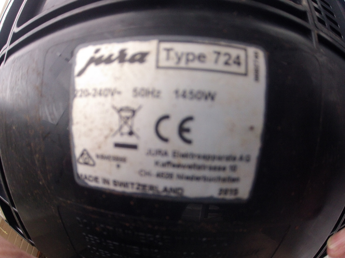

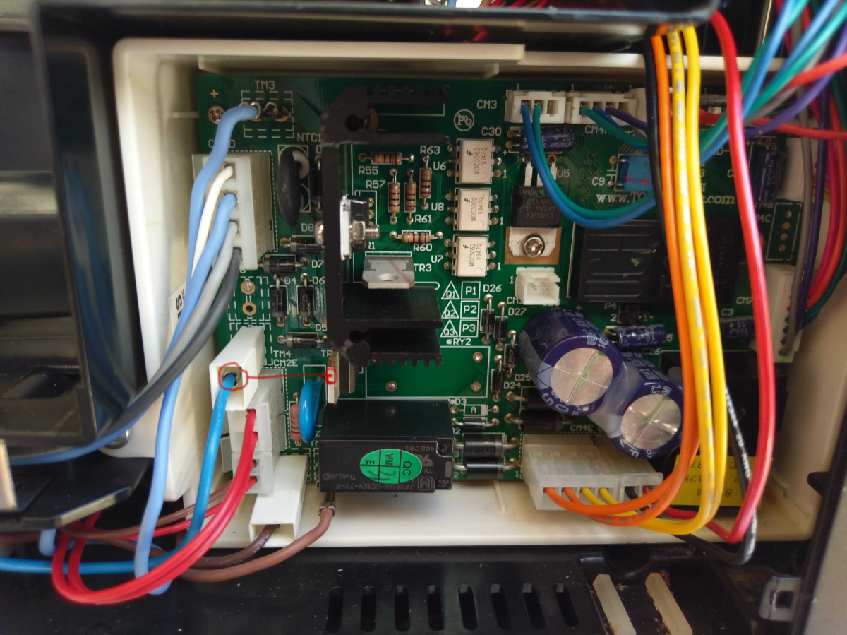

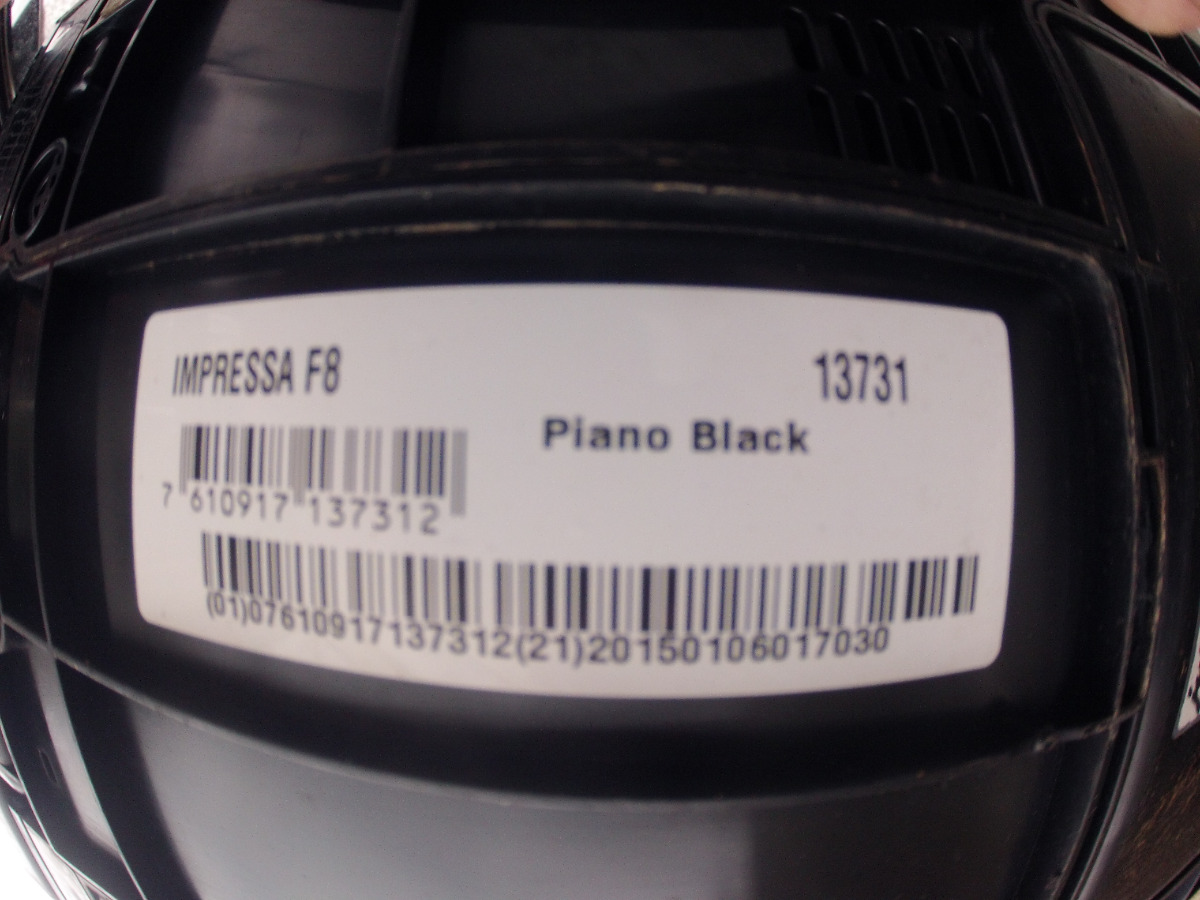

Hallo: habe ein problem mit meine Impressa f8 von Jura die zeigt fehler f8. Nach dem einschalten hört man nur mehrmals klak-klak-klak und zeigt den fehler f8.
Habe schon alles mögliche gemacht und zwar: die BE ausgebaut und neue dichtungen eingesetzt, die Pumpe getestet, den Motor getestet, den Trafo getestet
der ohne belastung zeigte sek.1 9,2V und sek.2 17,4V, beim einschalten bekommt der Trafo die 235V und nach dem klaken und f8 anzeige geht die Maschine aus.
Wer kann mir da weite helfen, bin schon am verzweifeln.
