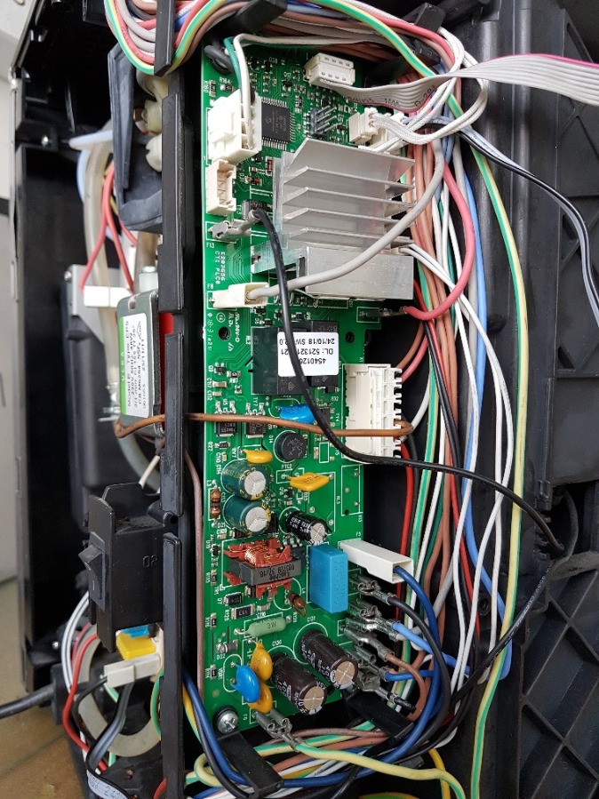

leider bin ich langsam etwas ratlos. Auch nach dem Stöbern im Forum habe ich keine weitere Idee.
Folgendes ist passiert:
Die PrimaDonna läuft sehr lange ca. 60000 Bezüge.
Es fing an dass der Motor immermal wieder beim Hochfahren nicht startete und eine "allg. Störung" kam. Die konnte immer nach zwei drei Versuchen übergehen. Der Zeitpunkt war immer unterschiedlich.
Oft beim "nachdrücken" des Kaffeepulvers oder nachdem der Trester ausgeworfen wurde und wieder in die Ausgangstellung fahren. Selten leider auch nach dem Mahlen des Kaffees, was besonders blöd war, da hinterher das ganze trockene Kaffeepulver ausgeworfen wurde....
Da es immer nur beim Aufwärtsfahren passierte hatte ich auf ein Relaisproblem getippt. Auch im Testmodus gab es das Problem nur beim Hochfahren der Brühgruppe.
Also 2 neue Relais bestellt und draufgelötet und ..... es ging nix mehr...
Nun hört man beim Einschalten das Relais schalten und es kommt sofort die Fehlermeldung und das Relais lässt wieder los.
Beim Motor kommt soweit ich den kurzen Schlatstoß messen kann keine Spannung an. Die Kabel zum Motor haben alle guten Durchgang. Der Motor selber hat einen leicht erhöhten Widerstand so um die 250 Ohm je nach Position.
Also dachte ich, da hab ich wohl falsch gelötet.... Hab ne neue Leistungsplatine bestellt und eingebaut. Nach der Inbetriebnahme (Pumpe läuft) kam gleich wieder die "allgemeine Störung" Relais schaltet aber der Motor bewegt sich nicht und auch keine Spannung messbar.
Was ich nicht verstehe, warum sollte nun plötzlich der Motor oder etwas anders kaputt gegangen sein. Wie kann ich denn die Situation vorher mit einer neuen Platine verschlimmbessert haben? Vorher gab es ja nur eine sporadisch auftretende Störung, jetzt geht gar nichts mehr. Sogar Testmodus ist nicht möglich....
Ich freue mich auf Eure Tipps.
Vielen Dank und schöne Grüße
Robert
