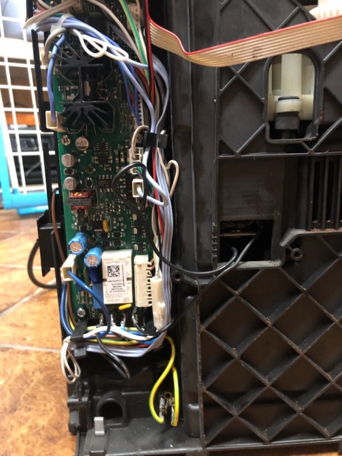

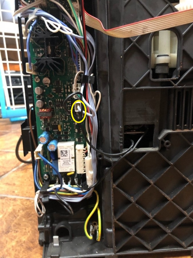

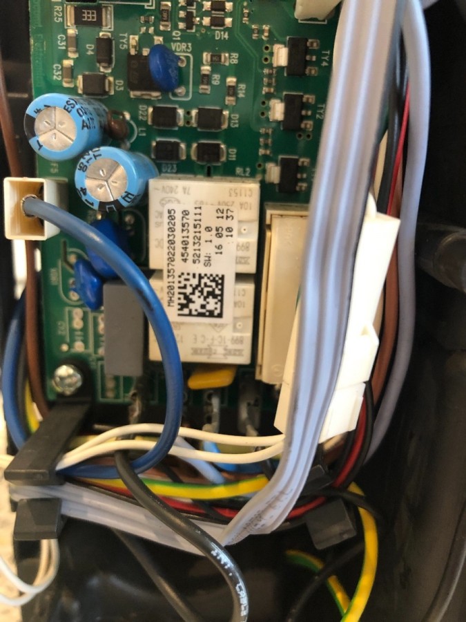

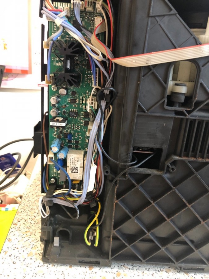

Esam 6750 platinen probleme
Also die Maschine hat vor dem Platinenwechsel funktioniert habe die Platine nur getauscht weil der Triage defekt war und kein Milchkaffee usw mehr funktioniert hat außer Kaffee
