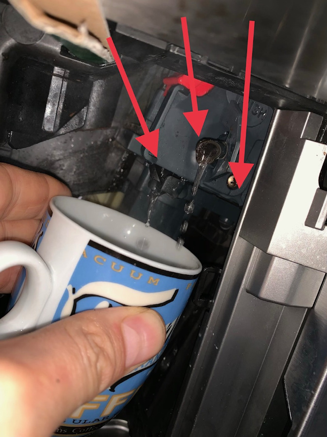

    ich habe wie auf dem Bild angezeichnet einen Wasseraustritt bei der Brühgruppe. Das Wasser läuft so in die Abtrofschale und aus den Kaffedüsen kommt kaum Wasser.
    Was kann die Ursache sein für den Wasseraustritt?
    Vorgeschichte:
    Die ESAM hat gut funktioniert, wurde entkalkt und dann noch mit Entkalker (eilfix) ein paar Bezüge über den Kaffeauslass gemacht.
    Danach kam die Meldung "Wasserkreislauf füllen" und es kam aus den Kaffedüsen nur wenige Tropfen Wasser und aus dem Milchaufschäumer auch nur wenig Wasser.
    Gemacht wurde bisher:
    - Oberen Brühkolben zerlegt, gereinigt, neuen (großen) O-Ring, eingefettet
    - hinteres Magnetventil (auf dem Durchlaferhitzer füür Dampf) zerlegt und gereinigt (dieses schaltet und funktioniert)
    - Brüheinheit zerlegt, gereinigt neue O-Ringe und eingefettet

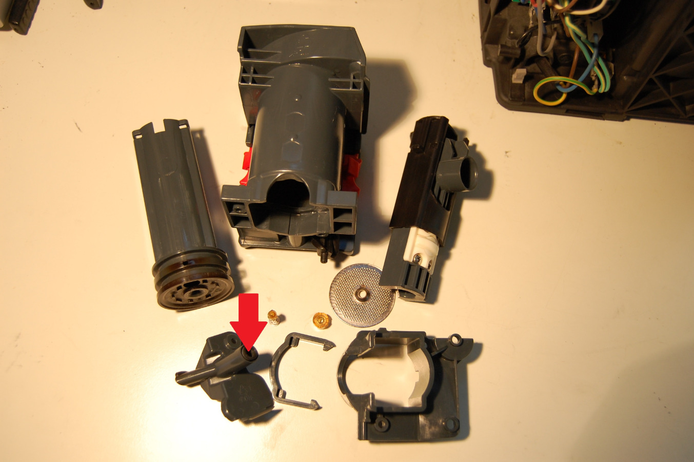

    Ist der unten im Bild gekennzeichnete Gummistopfen bei der Brühgruppe noch vorhanden?
      263,18 kB, 1.353×900, 405 mal angesehen
