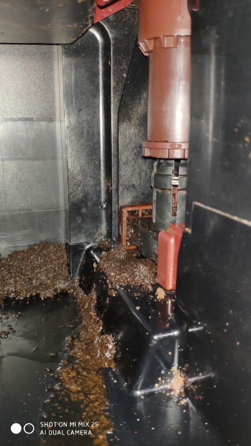

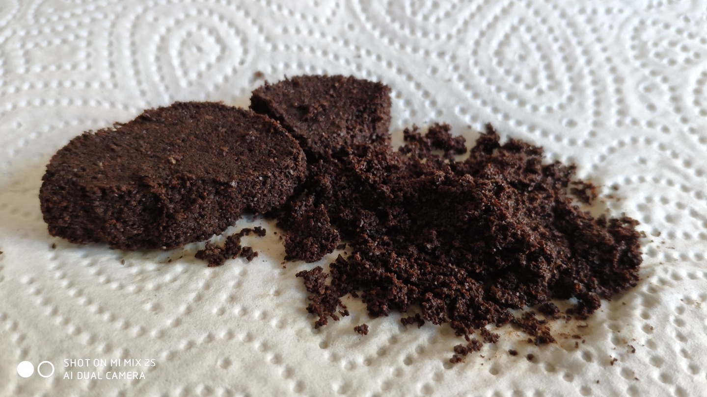

    ich habe seit ein paar Tagen das Problem von Wasseraustritt unter der Brühgruppe, dementsprechend ist der Tester auch nur nasser Kaffeematsch.
    Als erste habe ich die Taster überbrückt, um evtl ohne Abdeckungen/Tresterbehälte den Fehler zu finden.
    Folgende Punkte sind mir aufgefallen, welche vorher nicht so waren:
    - Beim Aufheizen oder Entnahme von Kaffee kommen vorne aus dem Überlaufventil nur ein paar Tropfen raus, Wasserschale fast trocken.
    Ich habe die Brühgruppe nach dem Aufheizen mal entnommen. Untendrunter ist alles nass, in dem Adapter für den Wassereingang steht das Wasser drin und tropft nach unten ab.

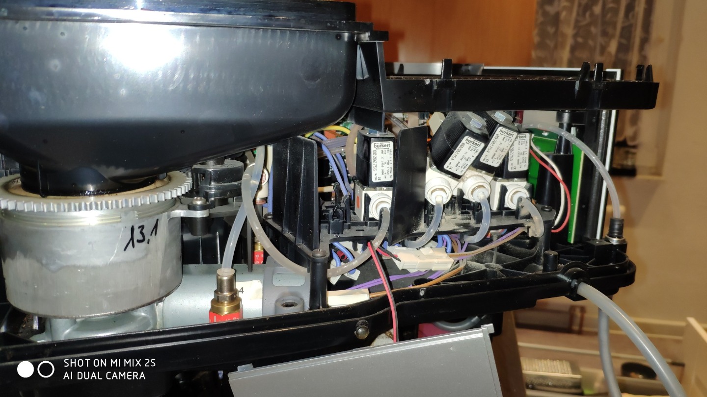

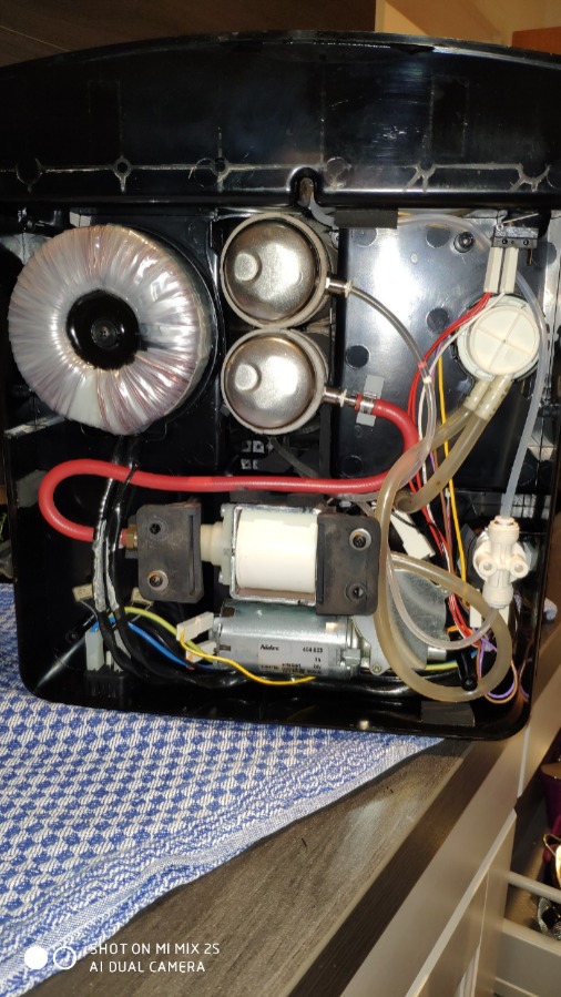

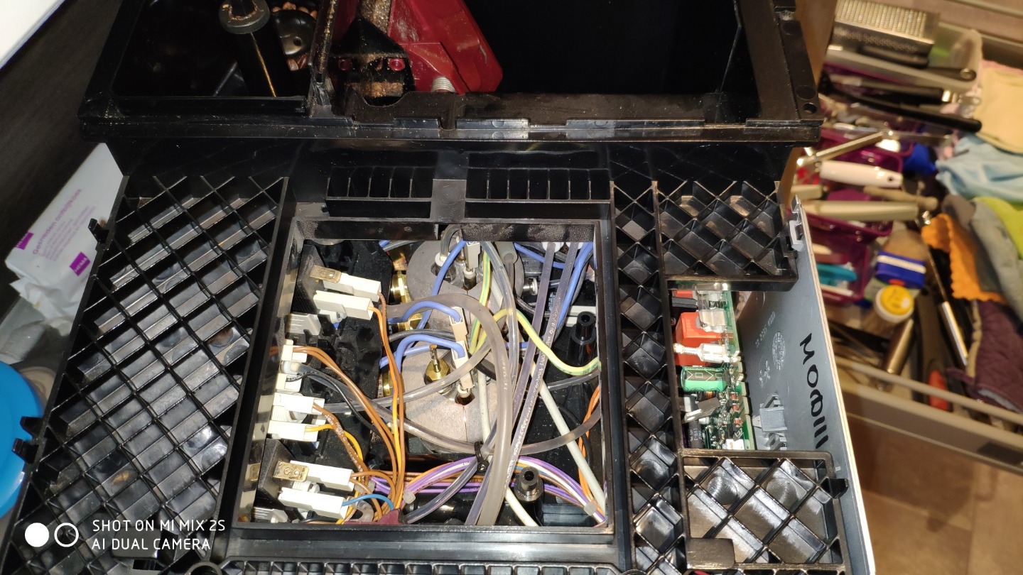

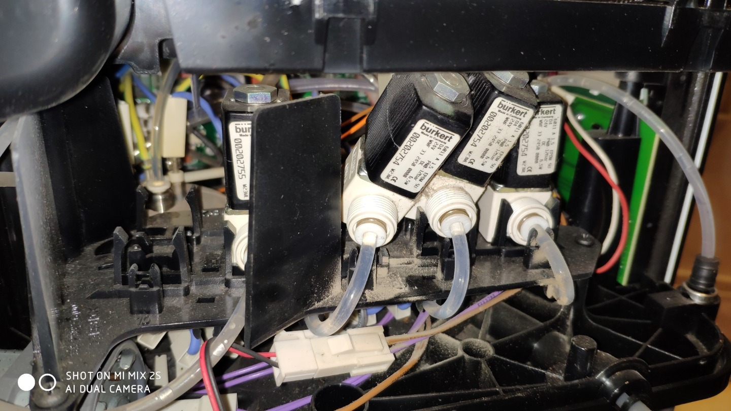

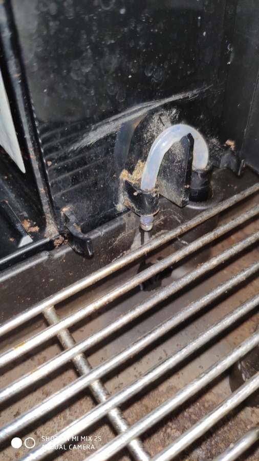

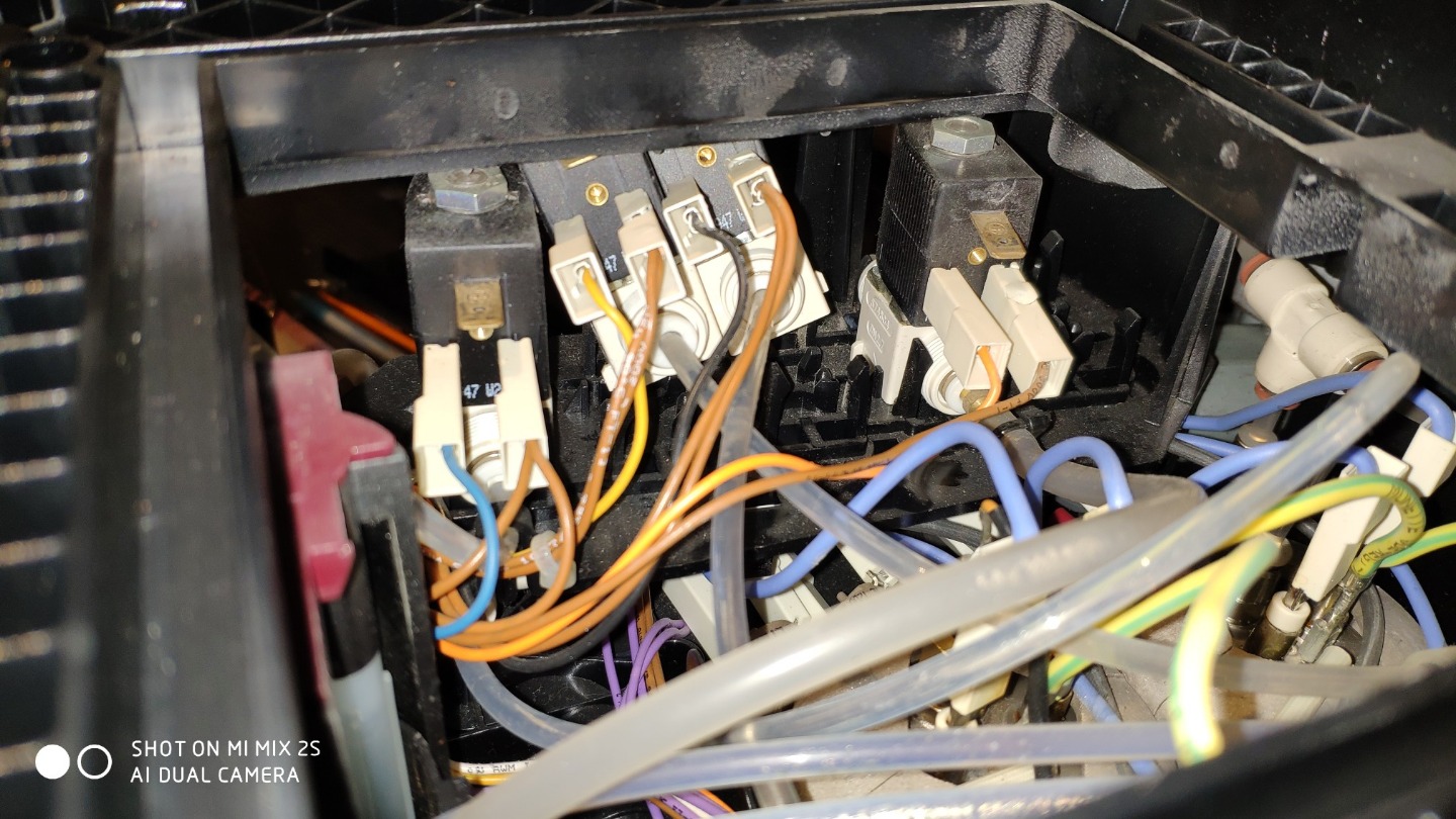

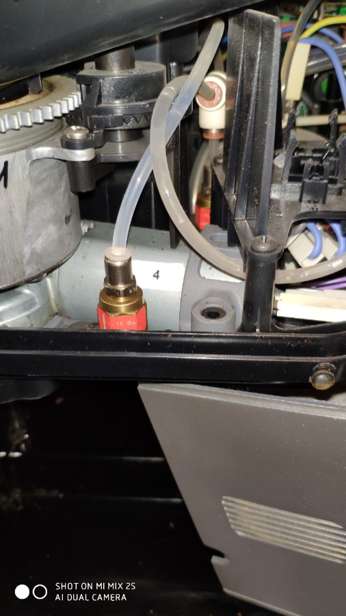

  • Ich habe die Maschine heute erst einmal grob gereinigt und dann versucht diese soweit es mir möglich war zu demontieren.
    Gibt es irgendwo einen Schaltplan, damit man nachvollziehen kann wie und was passiert?
    Anbei habe ich wieder ein paar Fotos hochgeladen... Welches Ventil muß ich reinigen bzw tauschen?
    Da ich die Maschine gerade offen habe gibt es Punkte, welche man evtl mitmachen sollte?
    Christoph
  • Ich habe noch nie ein Ventil an meiner WMF800 gereinigt, ich meinte das vorletzte, hier angemarkert
    screencast.com/t/nv65KDyOxrn
    Gruss Ingo ;)

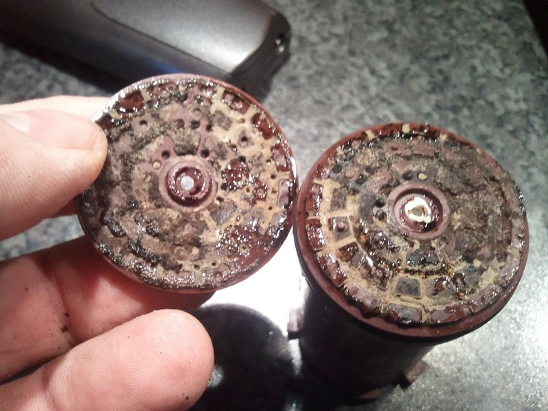

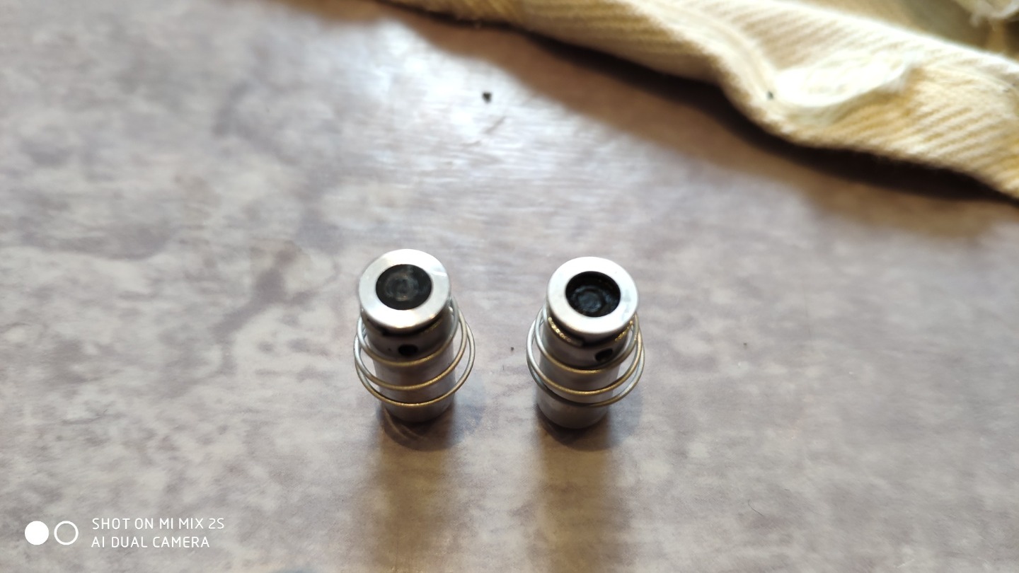

  • Ich habe heute die Maschine noch weiter auseinandergebaut, um an die Ventile besser dranzukommen. Zwei Fehler habe ich dabei identifizieren können.
    Als erstes habe ich das Brühventil zerlegt, entkalkt und im USB gereinigt. Der Durchfluss ist gegeben, allerdings hat sich bei dem inneren Stößel der abdichtet an der Dichtfläche etwas gelöst.
    Der linke Stößel ist vom Heißwasserventil, der rechte vom Brühventil. Danach habe ich auch die anderen Ventile zerlegt und gereinigt und die Stößel vom Heißwasserventil/Brühventil untereinander getauscht.
    Desweiteren habe ich das Magnetventil unter der Maschine zerlegt. Bei diesem war die kleinere Bohrung mit Kaffeeresten so zu, dass kein Durchlauf mehr gegeben war. Nach der Reinigung getestet und als i.O. wieder eingebaut.
    Nun die Maschine wieder grob zusammengebaut, die Taster überbrückt, Werkseinstellungen gesetzt und einen Testlauf gestartet.
    Beim Aufheizen und auch nach der Kaffeezubereitung steht kein Wasser mehr im Kolben, es sieht soweit schon einmal ganz gut aus.

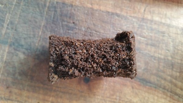

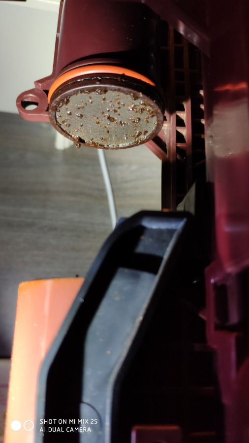

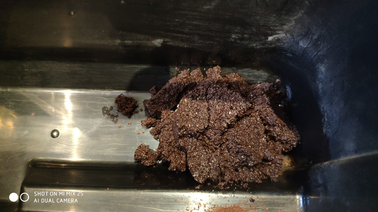

    Allerdings habe ich wohl doch noch ein paar Probleme bei meiner Brühgruppe. Am oberen Kolben bleibt feuchtes Kaffeemehk hängen und derTrester ist noch so nass, dass dieser beim Abstreifen zerfällt.
    Habt ihr hier evtl. noch Lösungsansätze für mich?
    Ein Ersatzventil werde ich mit noch besorgen, da ich gerne auch den Stößel vom Heißwasserventil komplett i.O. hätte.
    Gruß und danke für eure super Hilfe.
  • Da scheint die Pressung auch nicht zu passen...jemand mit Software kann das richten.
    Der unvollständiger (Dichtfläche) Plunger scheint ja die Ursache gewesen zu sein.
    Gruss Ingo ;)
  • Achim schrieb:
    Der Mahgrad ist viel zu grob eingestellt.Wir möchten gerne Kaffeemehl und keine geraspelten Haselnüsse.Der Kaffee kann vorher auch nicht geschmeckt haben.Da wird auch keine Softwareeinstellung was ändern.
    Nachpressen bringt da nix.
    Das stimmt so nicht, etwas zu grob ja, aber nicht um Welten Achim.
    Außerdem kann es doch sein, dass die Pressung bei der WMF nicht passt, da hier niemand Software hat, kann Benning das ja eh vergessen :1f642:

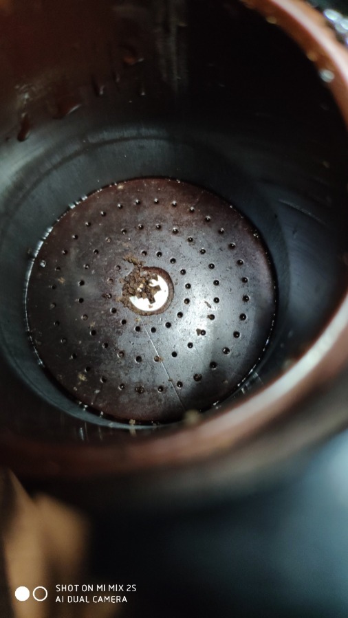

    Besser, dann hilft nur alle Reibungsverluste zu prüfen, so dass die Brühgruppe vernünftig läuft.
    Der Brühkolben ist schön durchgängig?
    Bei früheren Solis sah er ja schon mal so aus....^^
    Gruss Ingo ;)
