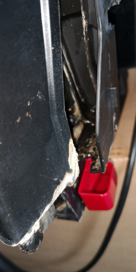

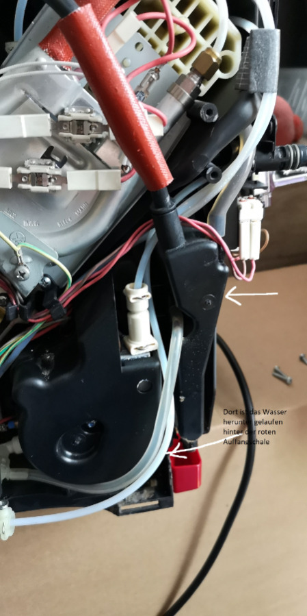

    Unsere Probleme 21.116b, die schon 2 Mal im Service war, macht nun seit längerem mal wieder Probleme. Es steht immer Wasser unter der Maschine.
    Wo es genau austritt, weiß ich nicht, vermute aber es kommt aus dem Überlauf und wandert irgendwie an der Maschine runter.
    Welche Fehler sind hier bekannt? Was kann ich tun, außer den Service erneut zu nerven? Die Maschine steht auf einer Massivholzkommode, die aufgrund dessen leider auch schon Schaden genommen hat. Nicht weiter wild (abschleifen, ölen, gut), aber sehr nervig.
    Zudem steht seit dem letzten Service immer etwas Wasser unter der Tresterschale. War vorher nicht so, keine Ahnung ob das normal ist. Ich habs bisher ignoriert, weil es keine weiteren Probleme bereitet hat.
    Hilfe wäre sehr nett.
    Beste Grüße
    Boris

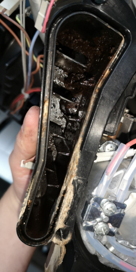

  • Hey also Schraub mal die Maschine auf ich hatte auch so ein Problem.
    In dem Ablaufgehäuse hat sich Kaffeesatz und Kalk abgesetzt.Habs abgeschraubt gereinigt und wieder eingebaut anschliessend war alles wieder schön :1f642:
